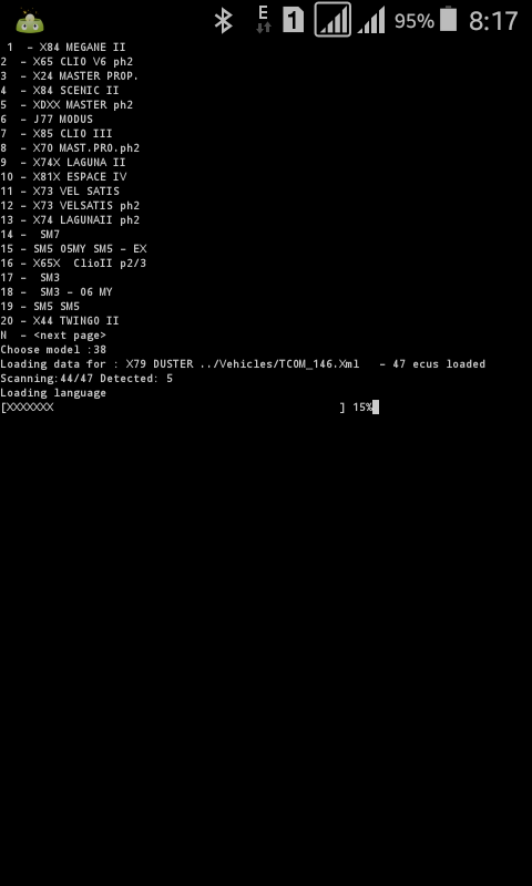

Компьютерная диагностика автомобилей Renault c помощью телефона, полная альтернатива Renault Can Clip для домашнего использования https://www.drive2.ru/l/451695045804...age=2#comments

Сообщение от Туман
Хорошая программка, только интерфейс куцый. Им бы скооперироваться с каким нибудь Торком или Хобом.

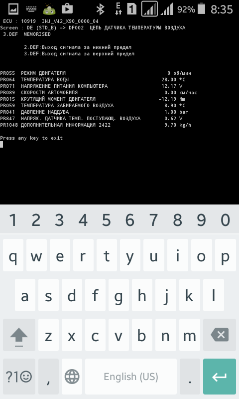

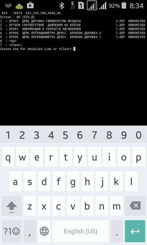

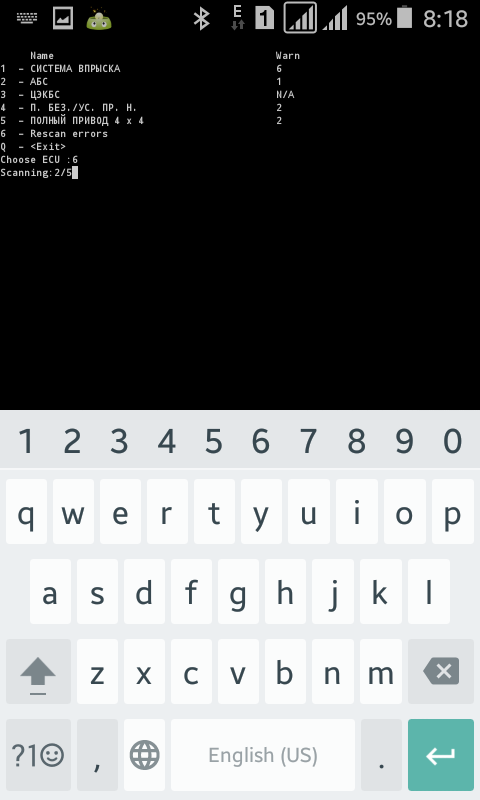

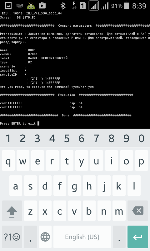

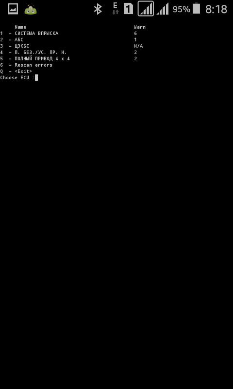

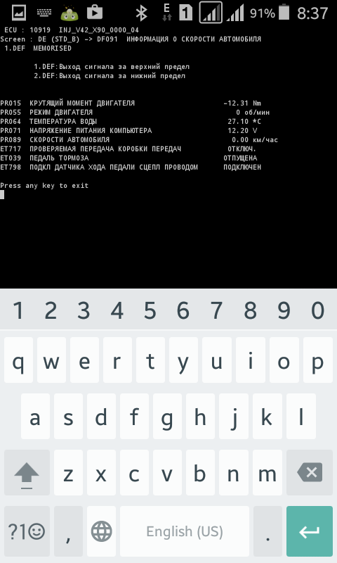

Испытал в действии. Работает. Но интерфейс плохой, кто со слабым зрением не разберется. Пару скринов. Первым делом у себя хочу "обнулить" дросель, так как снимал для замены колец. Буду гуглить как это сделать..... Нашел у себя ошибки, даже есть по 4х4, пока х.з. или это в памяти сохранены или в натуре есть. Но чек не горит и БК говорит что ошибок нет.

Сообщение от BoxaS
кнопочку громкость+ на телефоне нажмите - шрифт и увеличится

Сообщение от BoxaS
Задал вопрос про скрещивание пидов данной программы с Хобдрайвом на форуме поддержки последнего.
Они просят файл savedEcus.p, папку logs и папку cache.
Если не трудно, сможете сюда выложить?

Сообщение от Modigar
Эти файлы на бензинке и дизеле будут отличаться.
Я пока жду блютузовский свисток с китая - если раньше никто не выложит, как получу - выложу
Папка Logs есть но пустая.

Сообщение от BoxaS
Потому что в настройках скрипта отключено логирование - нужно включить, тогда появятся логи работы
