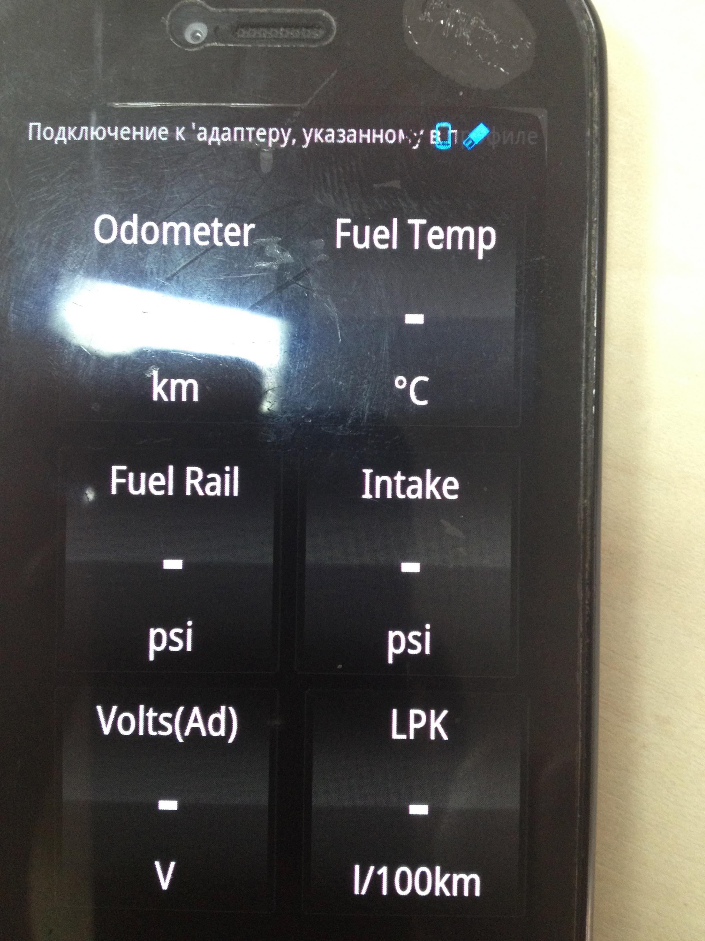

Наткнулся в "Torque" в списке доступных датчиков на датчик "Fuel Temp". Перед запуском двигателя показания практически равны температуре забортного воздуха, сегодня -20 было. После запуска показания растут, типа топливо греется... По приезду к месту назначения, 15 км пробега, при температуре ОЖ +72 градуса, показания температуры топлива были +18 градусов.
Вопрос: где стоит данный датчик? Хотя есть предположение, что он стоит на топливной рампе...

Сообщение от Vladslav68
мне кажется то температура всасываемого воздуха, но не топлива.

Сообщение от BoxaS
Для температуры воздуха на входе тоже есть... Но этот "датчик" так и называется "FUEL Temp" - (Температура топлива)
