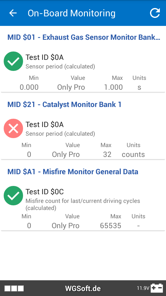

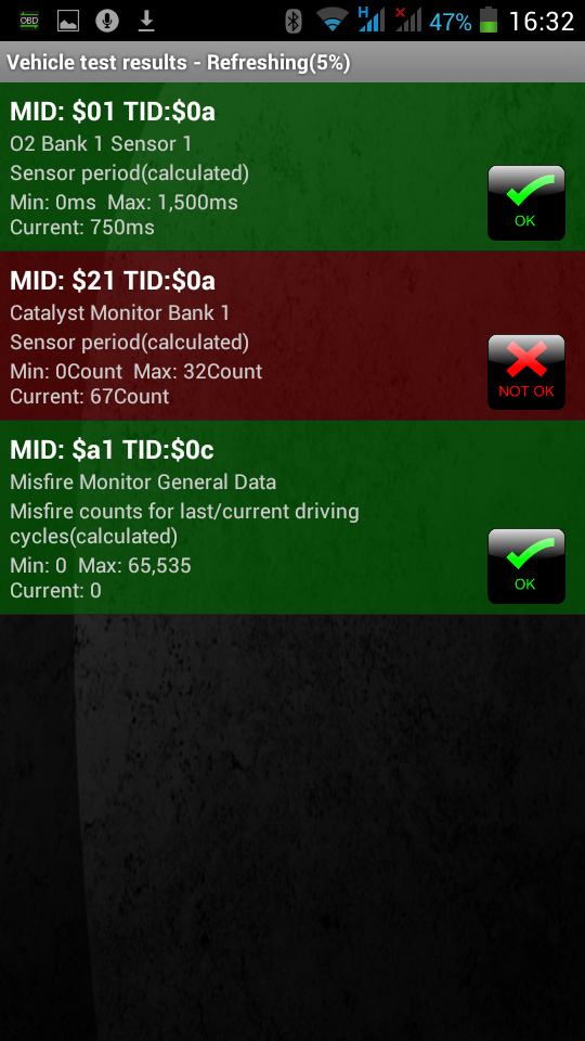

Недавно пришел из Китая ELM327 с Bluetooth .Попробовал просканировать свое авто,на котором ни ЧЕК ни ПИЛА не разу не выскакивали. Озадачили картинки (сканировал программами Torque и Skan Master) которые говорят о каких-то проблемах с катализатором ,сканы размещаю .О чем это может говорить ?

Сообщение от borisok
Если не ошибаюсь речь о верхнем датчике кислорода. Возможно были перебои в работе двигателя?
У меня после сброса аналогичной ошибки машина побежала резвее (по крайней мере мне так показалоь).
Ошибки удалял у ОД.

Дело в том ,что и Torque и Scan Master написали что ошибок не обнаружено а в графе "Результаты испытаний" нарисовали вот такие картинки. Машина же ведет себя хорошо. В общем- непонятки.

Мож ошибаюсь с классификацией ошибки, но в моем случае ОД при диагностике указал дату и время появления ошибки...
