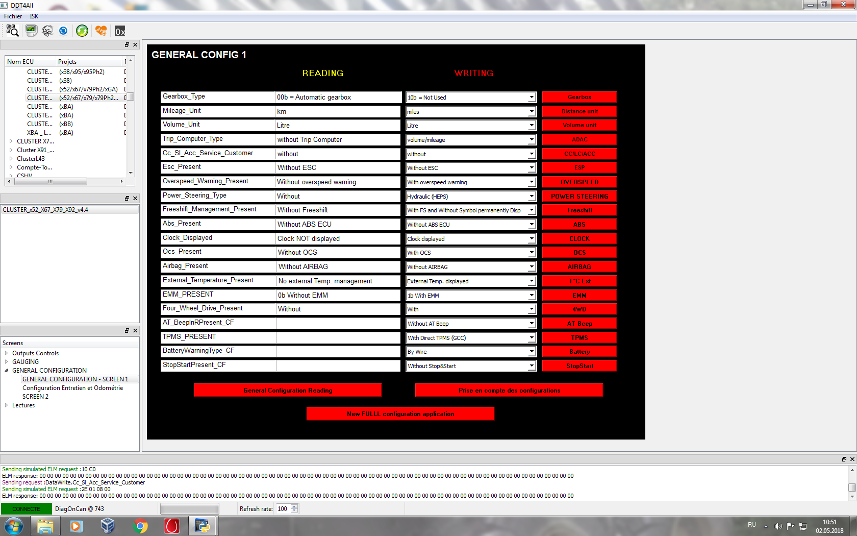

Клубни, есть ли у кого скрин заводских установок окна программы DDT4, который на фото?
