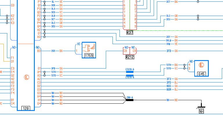

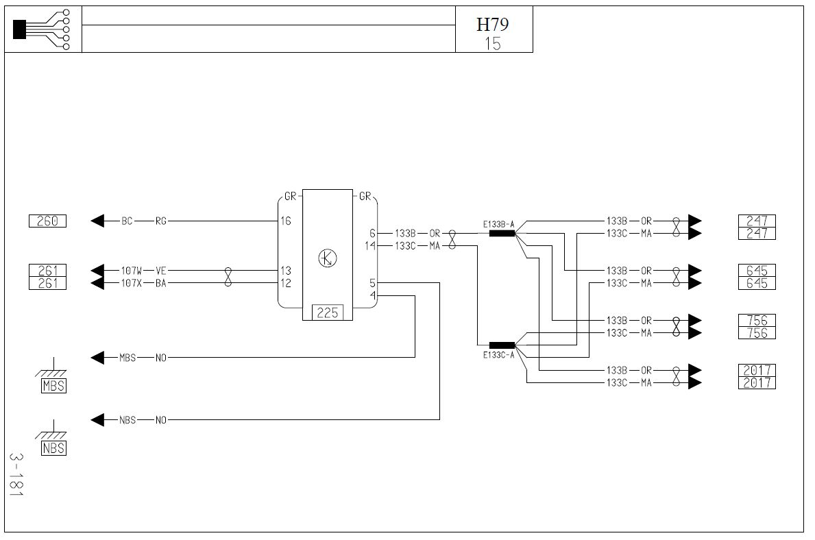

Сообщение от DINGO
Добрый вечер всем! Конкретно интересуют пины на которые приходят провода с OBD-2, 6 и 14 пин.
Салам!
С OBD напрямую в ЭБУ двигателя не идут, см. картинки. С OBD (225) шина(цепи 133В и 133С) идет в комп салона (645), а с него уже отдельной шиной идет к мозгам мотора (120), цепи 137H и 137G.
Вырезку схемы взял "от фонаря", для примера, зависит от конкретного мотора.
