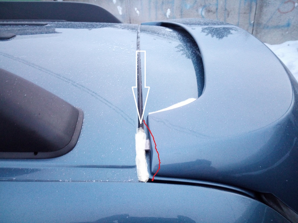

Сообщение от Сильвер Посмотреть сообщение
гарди, и снег, теперь, не скрипит, при открытии 5-й двери?
Нет снега внутри нет . У меня был печальный опыт на прошлой машине , снег нападал , спрессовался внутри, при открывании загнул верхнюю кромку багажника . Хотел отремонтировать искал мастера но никто в этом месте не хотел браться за ремонт . Так и продал.

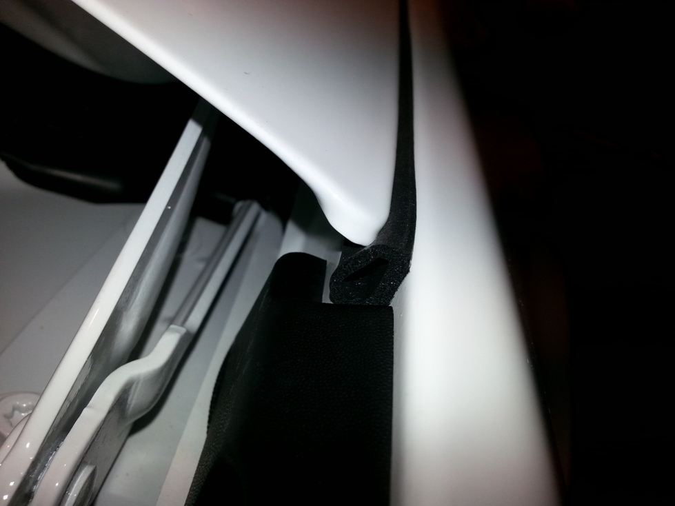

Сообщение от andreyka059 Посмотреть сообщение
Гарди, у Вас, вроде бы, спойлер от «КАРТа» установлен? А уплотнение когда устанавливали: до установки спойлера или после? Похоже (по Вашим фото), что если установлен спойлер, тот уплотнение не установить? Вы как делали?
Спойлер стоял до уплотнителя , но ведь скобки держатели съемные . Скобы снял хорошо обезжирил , промазал 3М адгезией ,уплотнитель наклеил . Место очень не удобное в районе петель требуется пальцы пеаниста . Потом примеряем скобки и делаем надрезы небольшие , так так резина тянется и садится плотно. Дальше вставляем скобы и защелкиваем на место, фиксируем.

Сообщение от гарди Посмотреть сообщение
Ребят,а я уплотнитель к кузову клеил,даже в голову не прилетело скобы сымать ,обезжиривать...уж год как всё на месте.

Сообщение от Алекс2013
К кузовы вы наверное D образный клеили. Тоже сначала такой к кузову приклеил, но не то, Z образный намного лучше щель прикрывает и трет меньше.
Кстати устанавливал не снимая скоб спойлера, так даже удобнее: надрезал, одел на скобу, нацелил и приклеил.

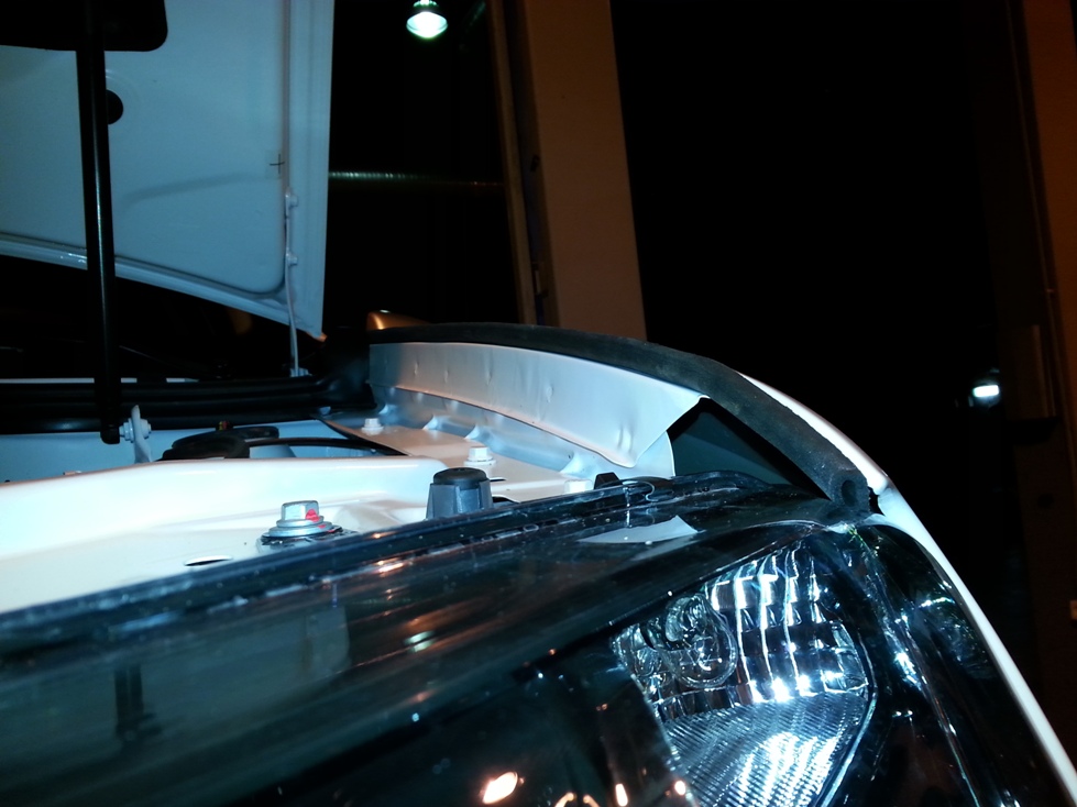

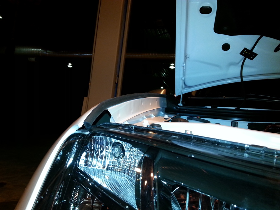

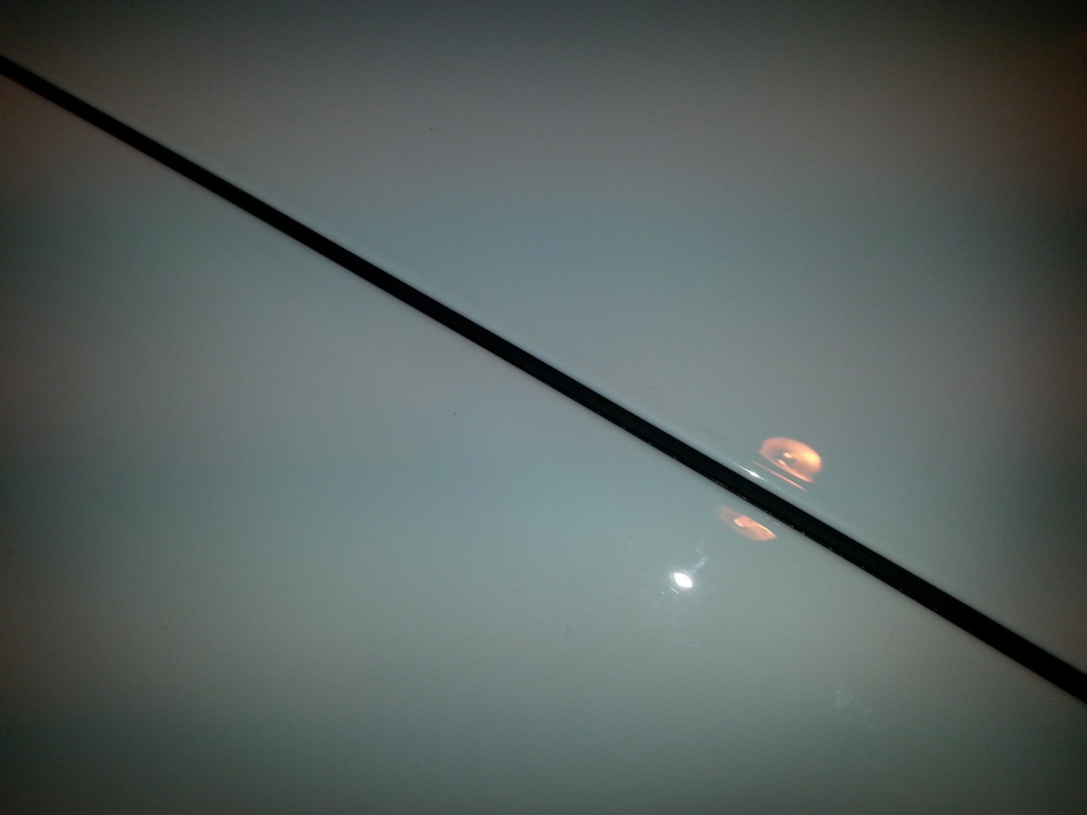

Сделал как на предыдущем авто 3 года полёт нормальный, наклеил уплотнитель D-образный 10х12 куплен в обыкновенном хозмаге. Резина очень мягкая. На фото результат.

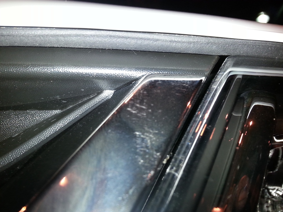

Сообщение от ufo1961 Посмотреть сообщение
Во всех местах поставить доп. уплотнитель возможно, получилось без проблем. Одно место гадкое - верх двери багажника. Испортил около 4-х метров уплотнителя Z-профиля, в середине все время заворачивается, ничего путного так и не вышло. Когда дверь багажника закрываешь, она чуть-ли не в притирку проходит от выступа крыши и только в конце отходит, образуя довольно большую щель. В этом месте так ничего и не поставил. Что-то надо думать... место слишком открытое, все г..о будет там.
Проклеил уплотнителем Z-профиля кромки передних дверей. Вначале там у меня был хозмаг. уплотнитель 12х14, который щели никак не закрывал. Этот хозмаг. уплотнитель выбрасывать не стал, а решил использовать повторно, предварительно обезжирив его уайт-спиритом и смазав резиновым клеем Момент, наклеил на Z-уплотнитель (на его внутренний край). Получилось очень надежно. А вот с верхом двери багажника повозиться действительно пришлось. Там у меня вдобавок крепеж лапок спойлера. Изголялся как мог. Короче помог праймер 3М-скотча, который был в комплекте с жабо от Карта. Потом прошелся уплотнителем по периметру двери багажника от верха фонарей. Тут уже все намного проще. До фонарей по кузову еще раньше наклеен хозмаг. уплотнитель 10х12. Z-уплотнителя ушло всего 5 метров. Заказывал на АЛИ.
