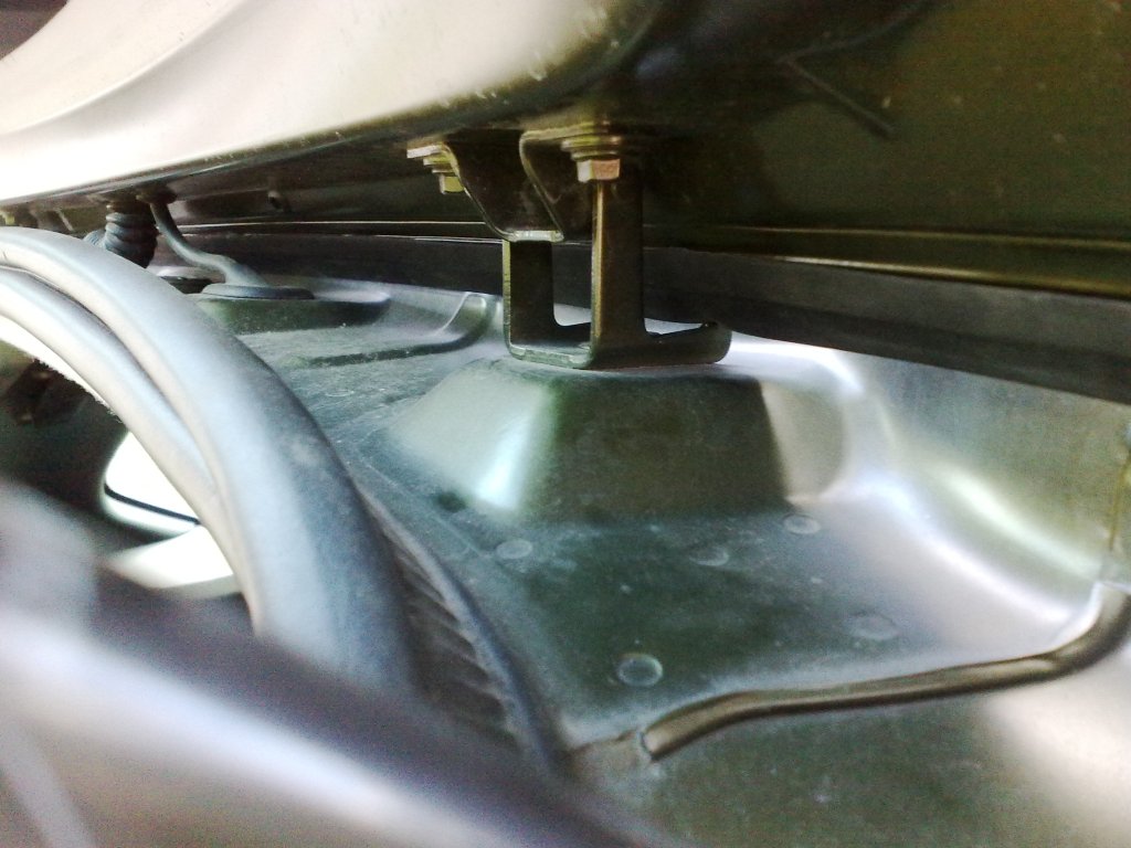

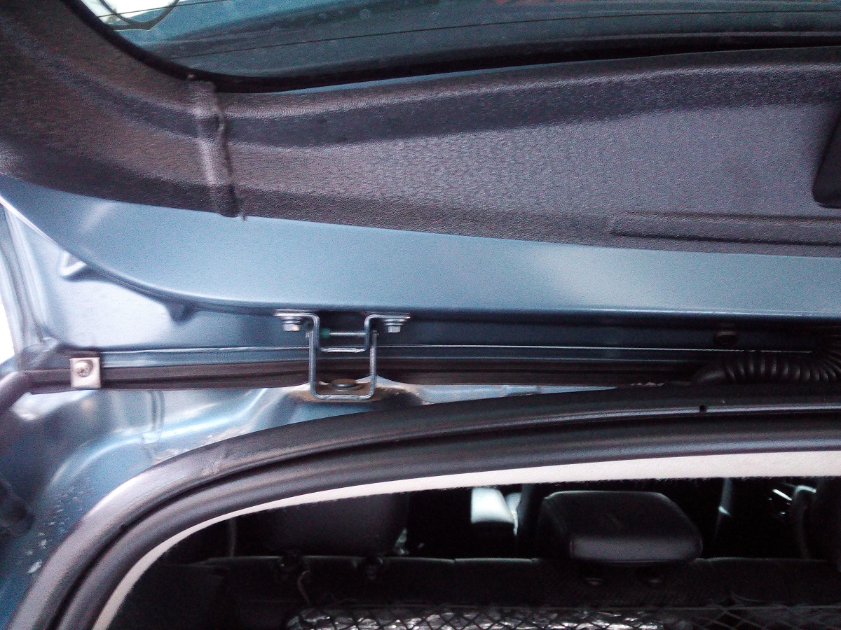

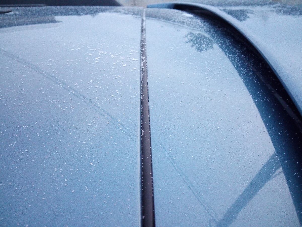

Старый 17.05.2016, 19:56   #210
гарди
Аватар для гарди
Онлайн: гарди вне форума
Был(а): 05 фев 2021 16:35
Имя: Саня
Адрес: пригород Красноярска
По умолчанию Re: Оклейка машины дополнительным уплотнителем
Тяжело но возможно .
ID:	96047   Нажмите на изображение для увеличения
ID:	96048   Нажмите на изображение для увеличения
ID:	96049   Нажмите на изображение для увеличения
ID:	96050   Нажмите на изображение для увеличения
Старый 17.05.2016, 20:04   #211
ufo1961
Аватар для ufo1961
Онлайн: ufo1961 вне форума
Был(а): 11 дек 2022 20:12
Автомобиль: Duster 2.0 4WD МКП6 Expression
гарди, Вот реально отлично все выглядит, на 1 и 2 фото это видно. А у меня в середине и по краям зазор разный! Потому и нихера не получается.
Старый 17.05.2016, 20:14   #212
гарди
Аватар для гарди
Имя: Саня
Сообщение от ufo1961 Посмотреть сообщение
Да все верно Дастер не идеален по зазорам , каждый автомобиль индивидуален и это не только по задней двери .

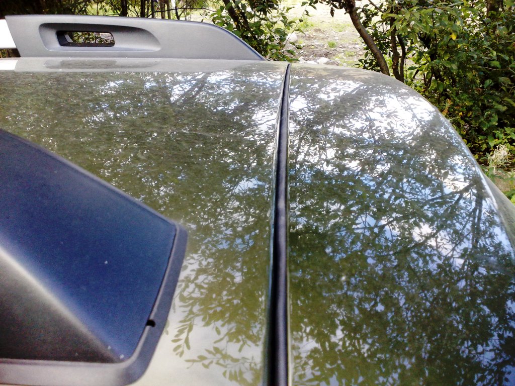

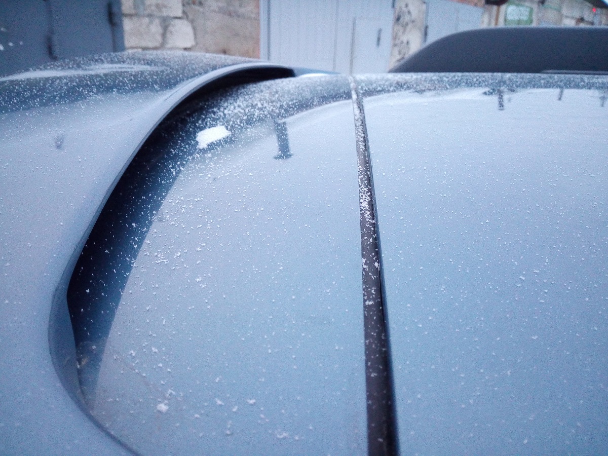

Сообщение от Sassa Посмотреть сообщение
Ну да, я тоже кусок Z профиля испортил. Крайне неудобное место. По-моему, там надо с максимальной аккуратностью клеить. Возможно, Z профиль на 2-3 куска порезать, встык приклеить и стыки кусков склеить.
Поставил сегодня Z профиль. Для удобства надо зафиксировать шнуром пятую дверь примерно как на фото 1 (фото 2 -вид изнутри), и подлезть везде можно, и профиль ровно ложится. Порядок наклейки: обезжирить поверхность (я еще праймером мазал); отрезать кусок профиля чуть длиннее детали; пропустить профиль под петли и гофру; клеить с одной стороны, снимая защитную пленку сантиметров по 5, при этом пальцем прижимая середину профиля к ребру детали (да, неудобно, пальцы почти не лезут); отрезать остаток профиля по месту. После приклейки выступающую часть профиля обработать силиконовой смазкой
Итог - задняя дверь 20 минут, две передних - первая минут 25, вторая 15.
(При установке ни один кусок Z профиля не пострадал)
