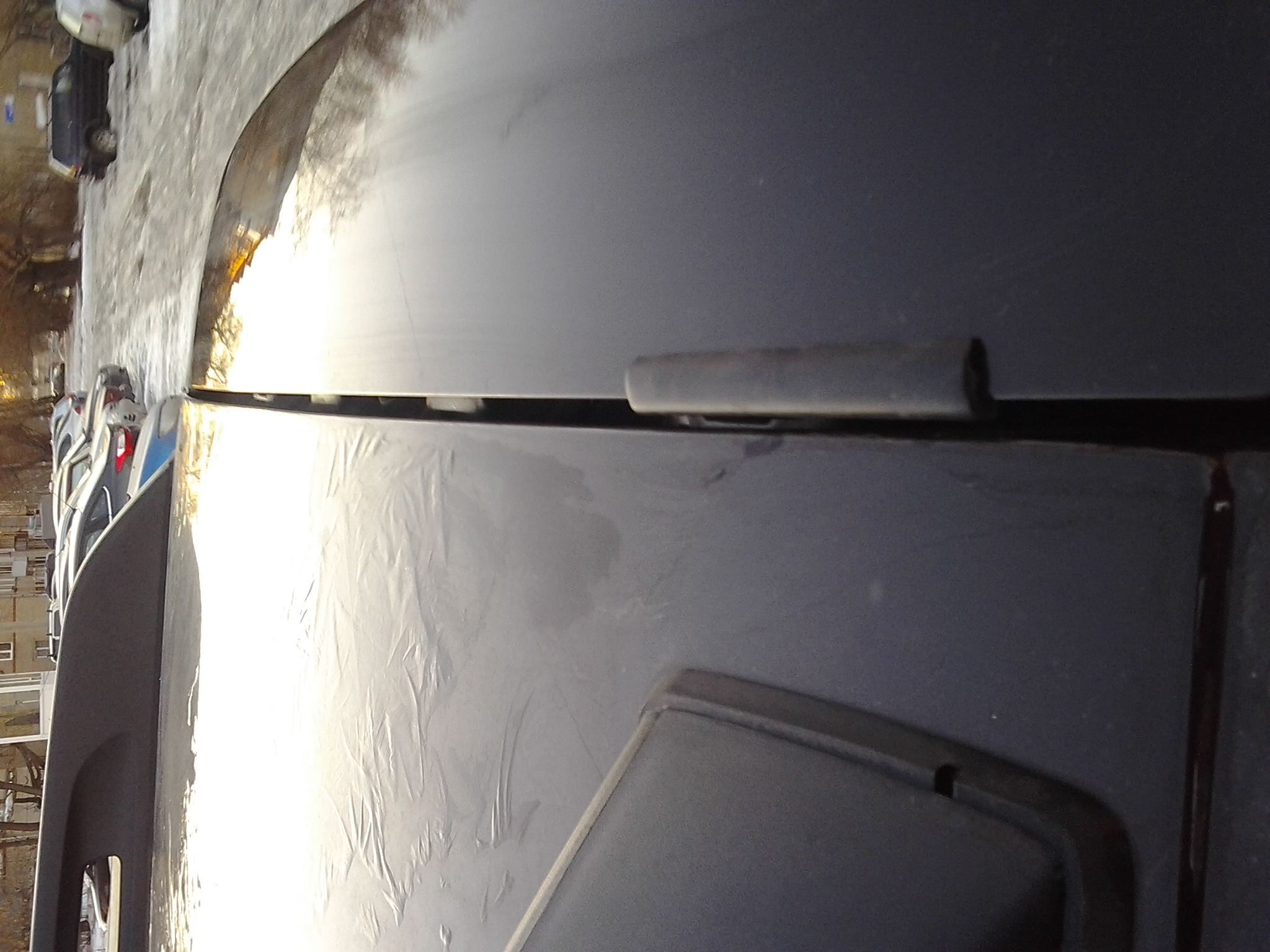

Re: Оклейка машины дополнительным уплотнителем
В рамках поддержки отечественного производителя посетил местного представителя БРТ и приобрел на пробу уплотнитель от ВАЗ 2112. Результат на фото.
Вижу 3 варианта:
1. Бросить все и заказать в Китае Z профиль.
2. Плюнуть на все и однажды зимой вытаскивать запаску через салон.
3. Помучаться: опять к представителю - посмотреть нечто более широкое. Как вариант - сдвинуть уплотнитель вперед по ходу. На сколько возможно: собственно пыль меня волнует мало, больше беспокоит снег. Подвариант - приклеить на кузов D профиль для полного закрытия щели.
p,s, на крыше лед - машина с мойки
16.03.2017, 18:32
#223
Регистрация: 03.01.2014
Сообщений: 9,374
: 10933
Был(а): 10 июн 2025 18:07
Вариант 4. Просто плюнуть. Ни разу ничего не щамерзало, не насыпало так чтоб багажник не открылся.
Сообщение от Ворчун2014
Прошлая машина Skoda Yeti, стык двери и крыши аналогичен. Зимой за неделю намело снега, да так, что багажник можно было приоткрыть на полметра максимум, и то под хруст.... Быстро представил себе пляски вокруг машины с пробитым колесом и поехал на мойку - отогреваться.
Сообщение от Олег_112
Варианты: 1/4"+1/8", 6,3*11 мм и 7*17 мм.
Как то мне интуиция подсказывает вариант 2 или 3....
Только если материал очень мягкий. Дело в том, что в закрытом положении зазор шире чем полузакрытом. В полузакрытом положении кромка двери проходит почти в притирку к крыше, уплотнитель будет затирать. В этом вся и фигня...
Я на щель пятой двери сверху наклеил простой серый оконный D-уплотнитель. остался просвет мм 2, снега и льда нет, хотя в первую зиму выгребать достало. Держится 4 года и и не отклеивается. И дверь не трется, потому что зазор есть, а снег особо туда не попадает.
Вижу 3 варианта:
Ну вариант с уплотнителем от жучки вообще ни о чем.
Z профиль заткнет дыру наглухо, проверено многими одноклубниками. Приклеите аккуратно - будет даже неплохо смотреться.
Да просто D профиль и не на дверь, а на корпус и проблема решена.
Сообщение от Ксиди
Не выйдет. Кузов в месте приклейки не плоский, а имеет "впуклость". Там, где D профиль таки можно приклеить, его сбреет дверью. Потому и всякие извраты с Z профилями из Китая. Как-то так.
Я писал выше простой серый D профиль стоит уже 4 года закрывая щель сверху и не снега ни льда. Стоит именно на корпусе, единственное клеить неудобно.
Сообщение от Ксиди
Фотку бы. А то непонятна.
Да также как у Олега 112, только клеишь на корпус. Поднять крышку багажника и где крыша заканчивается над петлями проклеить, по самой кромке, чтоб над крышей не вылезало.Клеить не очень удобно, но стульчик поставил и кое как извратился. Щель маленькая осталась, зато петли сверху закрыты и льда не образуется и дверь её не трет.
