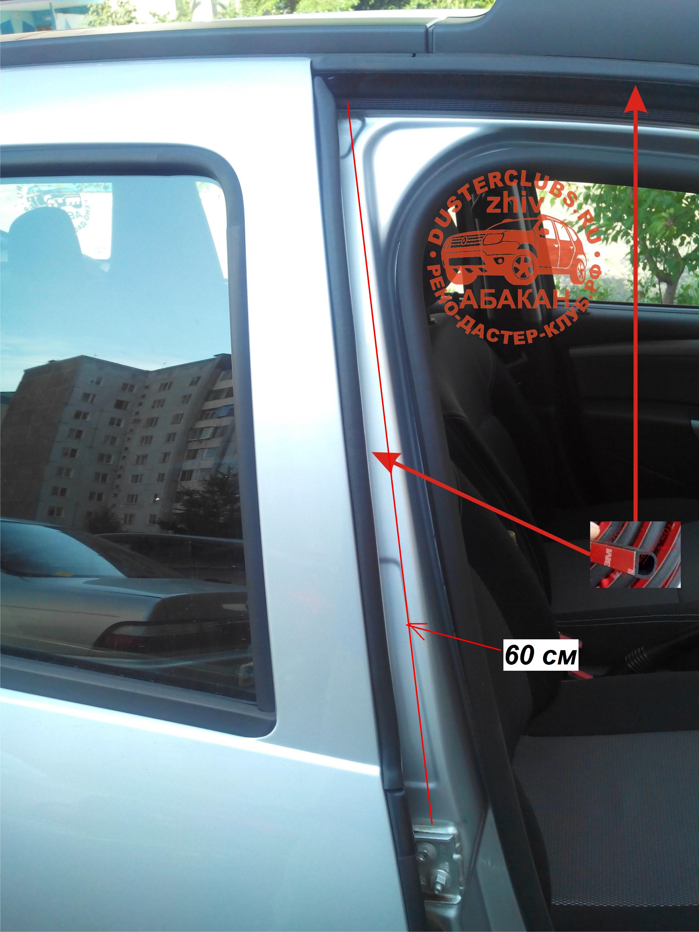

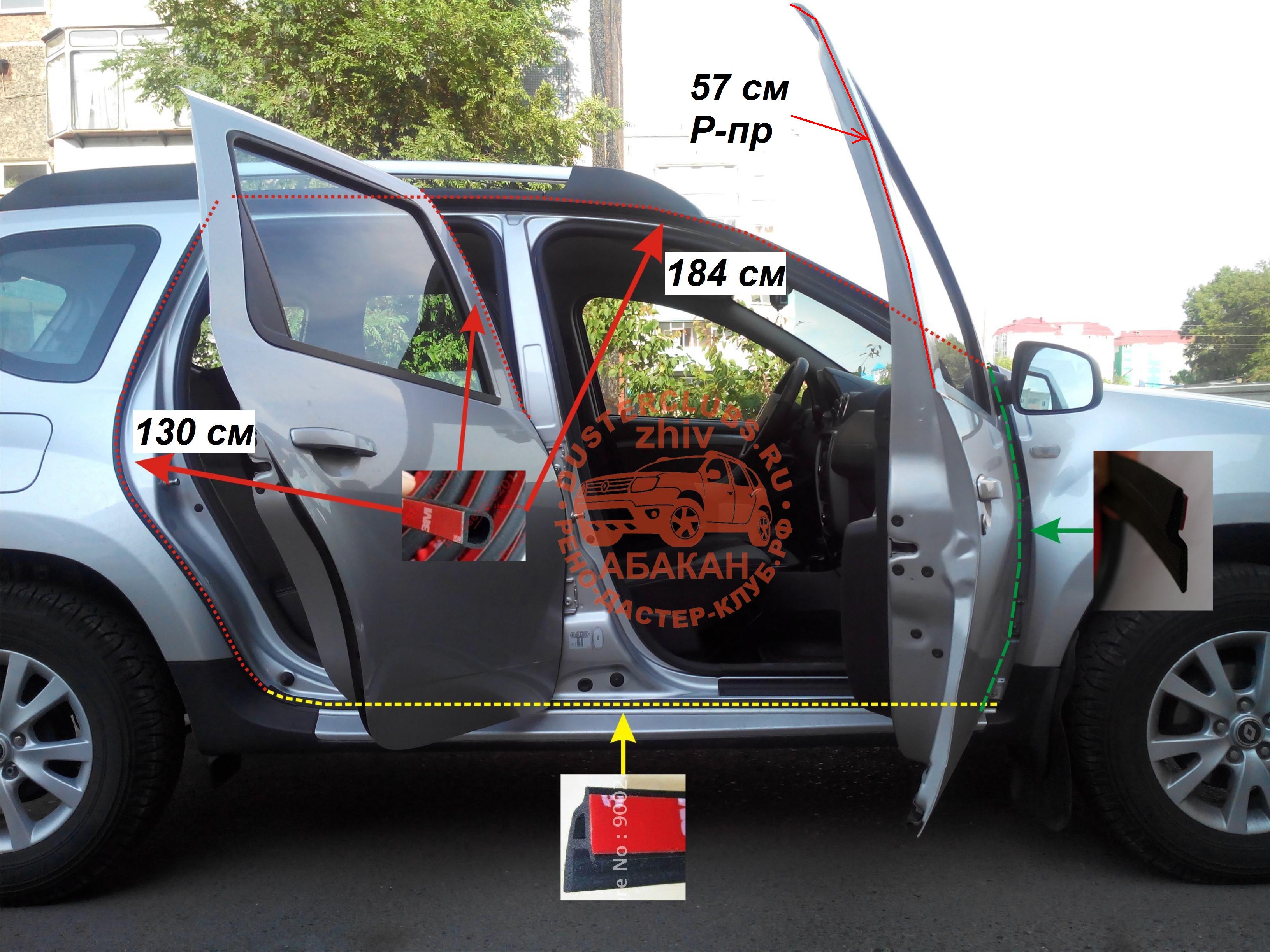

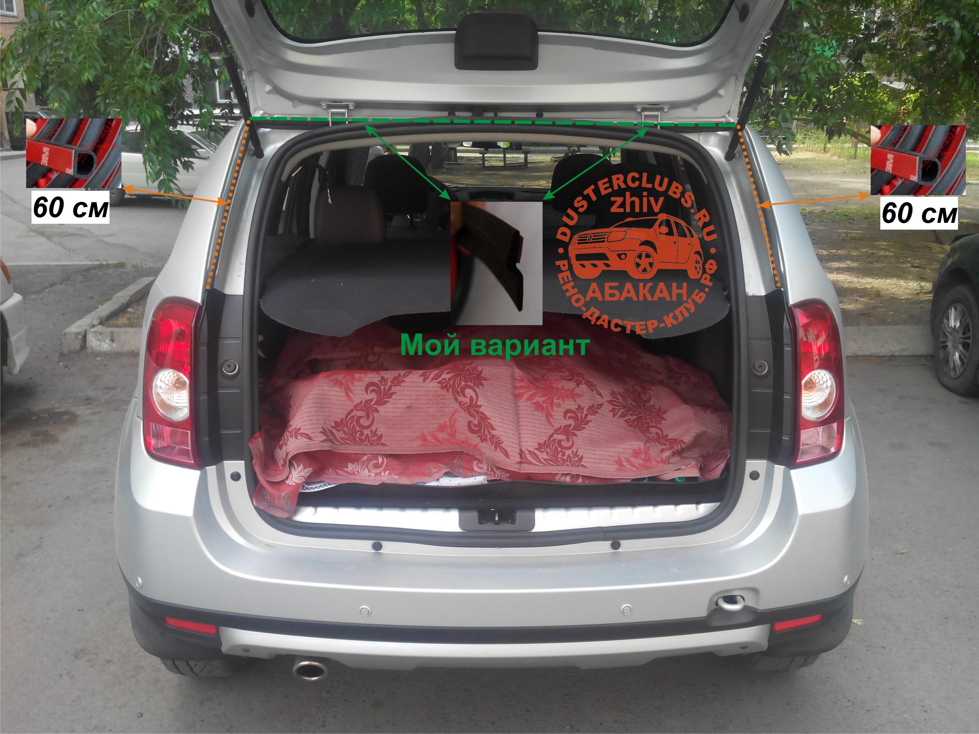

Таки наклеил. Вроде держится D-профиль. Но не оч. понравилось, как держится.
Подробный отчёт в бортовике.
Пришлось кое-что допилить под себя.
Здесь же приведу количество потраченного уплотнителя, на базе фото от zhiv (надеюсь не против, а то мои фото получились не очень).

Maugli, На двери багажника Р-профиль нормально прилегает к кузову при закрытой двери, щелей нет?
07.10.2013, 16:49
#43
Регистрация: 11.12.2012
Сообщений: 760
Время онлайн: 1 мес. 3 нед. 3 д. 14 ч. 19 мин. 54 сек.
: 1026
Был(а): 08 мар 2023 02:26
Re: Оклейка машины дополнительным уплотнителем
Rawil, всё хорошо, щелей нет. При наклейке - лучше чтобы уплотнитель на двери багажника (P-профиль) чуть-чуть внахлёст шёл с уплотнителем на кузове багажника (D-профиль). Ну и вообще справедливо для уплотнителей по всей машине. Подрезать потом что-то - не проблема. А вот если не хватит - уже сложнее.

zhiv, Уважаемый на фото не видно как они приклеены Резинки получил хочу в выходные клеить
13.11.2013, 18:27
#52
Регистрация: 23.12.2011
Сообщений: 20,511
: 46138
Боцмач, Р-профиль у меня наклеен только тут
Но наклеен ножкой наружу, в сторону зазора.

Maugli, Уважаемый как клеить р профиль вдоль порога ножкой наружу иль внутрь машины непоиму
13.11.2013, 18:38
#54
Сообщений: 20,511
: 46138
Сообщение от Боцмач
Так ты про А-профиль.
Ножкой вниз.
зы. Кстати если бы я сейчас оклеивал, то вместо А-профиля там бы приклеил D-профиль.
Под ножкой А-профиля скапливается грязь.

zhiv, Как провильно наклеить профиль А или Р Вдоль порога и кромки задних дверей длинной ножкой профиля во внутрь ,наружу или вниз?
---------- Добавлено в 21:01 ---------- Предыдущее написано было в 21:00 ----------
zhiv, по фото не могу понять
13.11.2013, 19:07
#58
Сообщений: 20,511
: 46138
Сообщение от Боцмач
Вдоль порога А-профиль ножкой в низ.
Проем задней двери лучше клейте D-профилем, так как если наклеите туда Р-профиль то замучаетесь двери закрывать.
Если же всё же будете клеить туда Р-профиль, то он клеится ножкой во внутрь салона.

А я бы везде P и А заменил на D, кроме багажника. Но местами бы взял D покрупнее.
Впрочем это легко поправить - обрезав ножки у P и A ))
