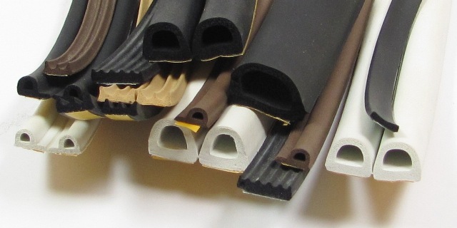

Сообщение от vladimir19600110 Посмотреть сообщение
Хотелось бы узнать размеры сечений указанных уплотнителей
Хозмаговские, KimTec.
Лента уплотнительная самоклеющаяся EPDM (этилен – пропилен – диен – мономер или ЭПДМ – синтетический каучук) являются вспененным эластичным закрытопористым материалом с клеенанесением на одной стороне.
Свойства материала:
Плотность (кажущаяся плотность) - от 60 до 200 кг/м3;
Водонепроницаемость;
Стойкость к атмосферному воздействию, озону, щелочам, кислотам, ультрафиолетовому свету;
Повышенная износостойкость и отсутствие трещин;
Термоустойчивость (от -50 до +100 °С);
Высокий уровень адгезии;
Высокоэластичность.

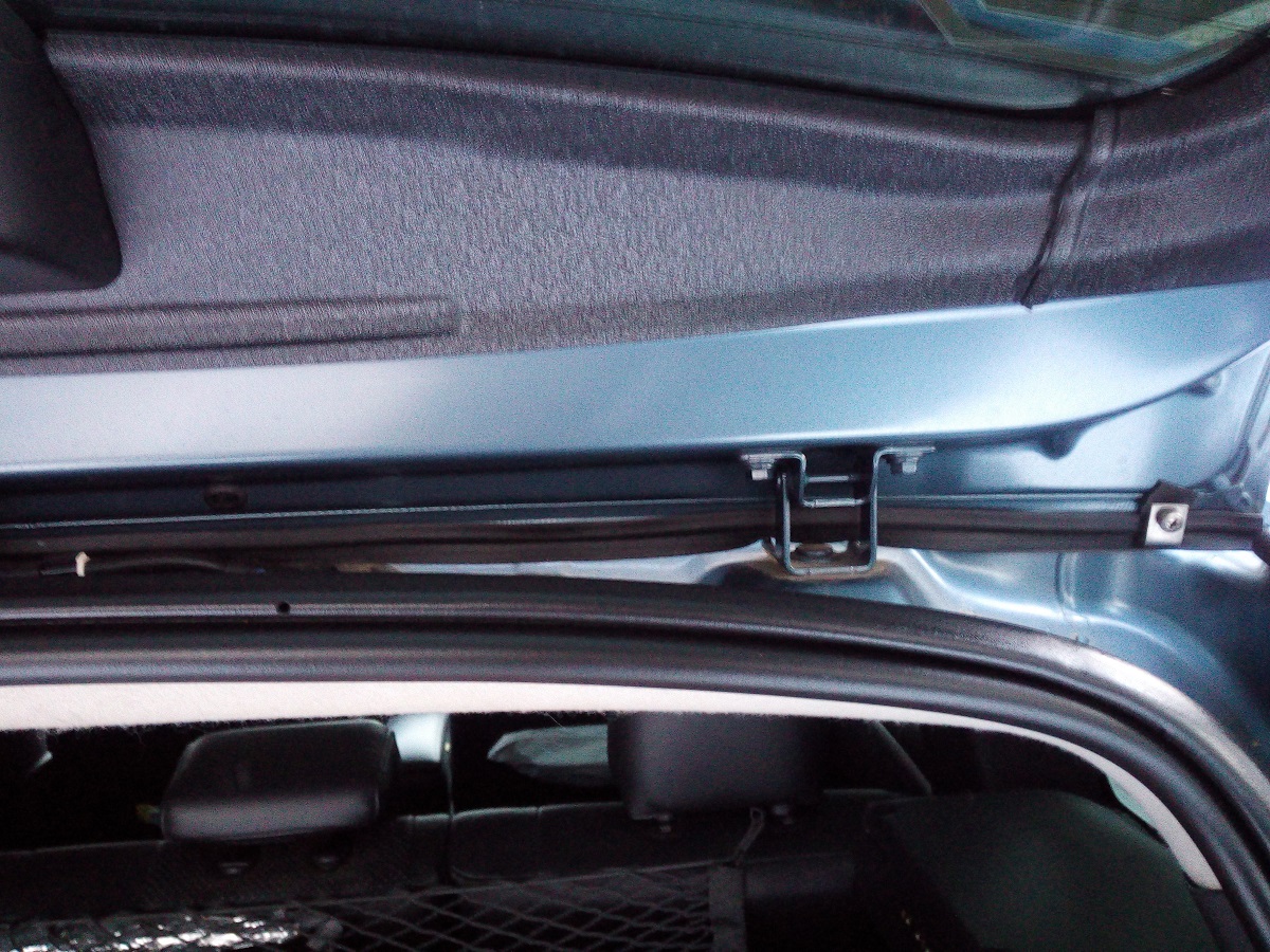

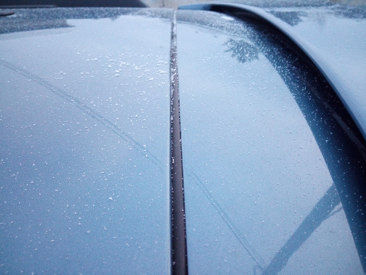

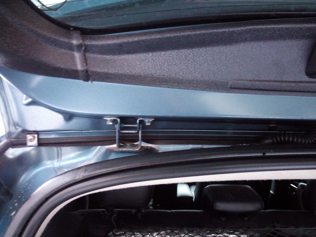

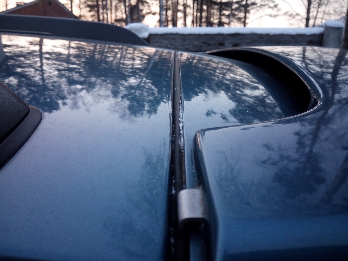

Зимой особо возникают по этому уплотнителю вопросы . Выкладываю фото и где можно его приобрести. Клеить его конечно не удобно но эффект отличный. http://ru.aliexpress.com/item/160-4M...0007.15.2Sq4os
