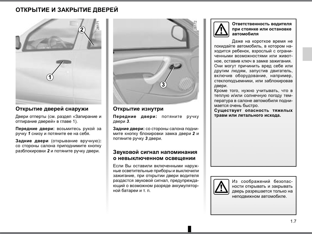

Задние пассажиры не могут открыть дверь не подняв блокиратор замка и при ручной блокировке.
Будь бро, проверь, могут ли они поднять блокиратор в обоих режимах. Очень интересно.
Проверил. Во всех случаях (автозапирание, запирание с кнопки при заведенном двигателе и при заглушенном) задние пассажиры могут открыть дверь только вытянув пипку. Передние открывают просто потянув за ручку.
Напомню, я себе активировал автозапирание через комп с DDT, с завода этой фишки не было.

У многих функция есть но инструкции ни кто не читает. Читайте инструкцию по автомобилю, она к машине прилагается. Там написано как активируется автозапирание.
Удерживаешь кнопку запирания до звукового сигнала. Не надо ничего заводить, как некоторые делают. Для отмены функции, удержание кнопки разблокировки, до звукового сигнала. Всё.

А можно скрин? Или номер страницы? Или пункт раздела? Не могу найти

в такой же теме уже выкладывал, на этом сайте.
---------- Добавлено в 18:48 ---------- Предыдущее написано было в 18:47 ----------
Год авто. пишите в подписи. Тогда будет всё ясно и не нужно будет лишьних вопросов.
---------- Добавлено в 18:54 ---------- Предыдущее написано было в 18:48 ----------
http://www.dusterclubs.ru/vb/showthr...504#post629504

Спасибо за ссылку, почитал, как говориться "будем посмотреть".
По поводу лишних вопросов, будьте проще. Я не видел где Вы раньше выкладывали, как и многие. Так же как и Вы не сможете мне показать, где выложены внутренние размеры ручки управления печкой. Ещё раз, за ссылку спасибо.
По поводу мануала. К авто 13 года этой страницы, с описанием активации автозапирания, в инструкции нет. Или может эта страница только для KZ. У меня на странице 1.7 про открывание дверей.
Сегодня попробовал, заработало.
