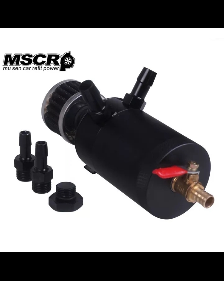

Озадачился установкой маслоуловителя между сапуном и впуском, кто что думает,на форуме нет информации ,вопрос к знатокам,неужели настолько бесполезная приблуда

Сообщение от wsalb
Он штатно стоит. там клапан, который перекрывается при вакууме во впуске и остается калиброванное отверстие, и есть лабиринт -это и есть маслоуловитель. Разбирал недавно чистил проверял, так как вроде с сапуном масло жрет а со снятой трубкой и заглушенным впуском вроде не жрет

Сообщение от wsalb
если отверстие на впуске заглушить, то может в теории появиться прибавка к наполнению цилиндров воздухом, а не картерными газами.

Сообщение от Butch_d
Разницы нет по мощьности 1000км проехал с сброшенным в бутыль сапуном.Там этих газов мизер что можно пренебречь,но когда на ХХ и под лучиками солнца из под капота идет слегонца дымок ,то как то лучше пусть он на всос поступает в штатном режиме

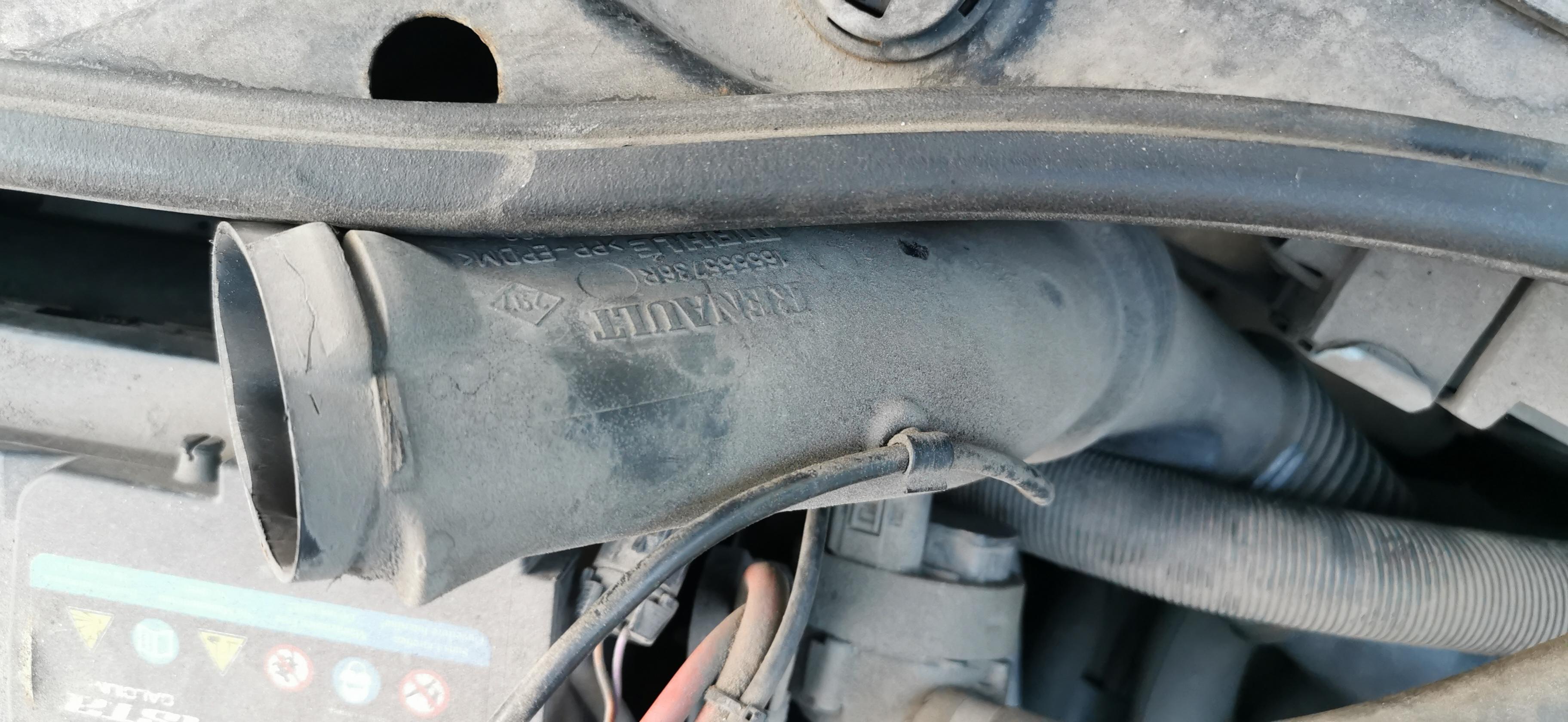

Сообщение от kval300
я же не за мощность, а за чистоту впуска))) меньше капель масла в интеркулере... но это так, теории)
Мощность, по моим ощущениям, добавляет холодный впуск (типа как на рестайле). а ублюдочная резинка зауженная на конце под овал, наоборот, ограничивает.

Автомобиль: renault duster 1,5 dci Expr + ПП
пока дождешься, чтоб она надавила, все уже вперёд уехали, это ж не бензинка, чтоб с полутора тысяч оборотов трогаться. я говорю о том, что убрав резиновый патрубок, стоящий перед воздушным фильтром можно получить небольшой профит на старте (ускорить прохождение турбоямы)
Даже убрав до турбины все патрубки и фильтр, это ничего в плане ликвидации турбоямы не даст.Только антилаг..
а вот в пользу маслоотделителя на картерные газы ещё один довод, с ним меньше нагара на впусных клапанах,
Маслоотделитель установлен на клапане картерных газов изначально! Можешь конечно еще что то замутить только куда он будет сливать отделённое масло? И что будешь делать если он создаст дополнительное сопротивление картерным газам Юи когда масло из движка попрет по всем уплотнениям?
Нагара на дизелях бывает всегда значительно меньше чем на бензинках,так как в бензинах больше всяких лаков которые осаждаются при испарении бенза.Даже кольца у дизелей практически не коксуются в отличии от бензинок.Если доводилось ковыряться с моторами то в поддоне бензомотора всегда есть пластилиновые отложения а у дизелей несмотря на то что имеется остатки сажи .которая окрашивает практически мгновенно любое золотое масло  в черный цвет,пластилиновых отложений по мотору нет! И это классно,как и нагара особого,даже в убитых напрочь моторах.ЕГР это отдельная тема там может быть все что угодно (в патрубках)
ты лучше замерь колличество картерных газов ,газовым счетчиком, сколько покажет на ХХ литров? у меня в районе 25 мне кажется многовато но многие говорят что это все фигня,а у меня подозрение на поршневую хотя пробег 98000 и авто у меня с нуля и никогда не перегревалась. А ведь статистика данного измерения позволит быстро и дешево определять состояние мотора! У кореша на таком же дастере с мотором под 150тыс я намерил 15л в минуту ,Вот думаю может ошибся так как мотор работал хуже моего по вибрациям.У второго кореша мерил газы на Хенде санта фе 2.2 с пробегом за 200.обем около 25-30л.

нет у меня газового счетчика, а то бы давно измерил.
Сера в топливе чистит и моет)
Конечно маслоотделитель стоит, но качество его работы не идеально, если масло попадает во впуск, скорее даже ограничено из-за отложений. На одном двигателе лабиринт или сетка забиты и поток газов будет меньше, чем на другом.
Предположу, что спрашивали про какую-то конструкцию как на приложенной картинке, согласен что для бензинок с непосредственным впрыском оно более актуально.
Нормально он работает я проехал 1000км со снятой трубкой в бутылке образовалась капля не более чайной ложки.Так я по трасе жег примерно 300км из этой тысячи. Масло в патрубках от турбины ,причем даже когда авто с нуля! Это норма.
Можешь снять шланг удлинить его обычным поливочным конец в бутыль пластиковый, писюн на впускном заглушить(у меня отлично подошел колпачок от римских свечей)можно куском шланга с пробкой, и покатайся примерно 500км и поймешь что никакой отделитель не нужен. Так у меня скорее всего повышенные картерные газы и то все хорошо отделяется.
