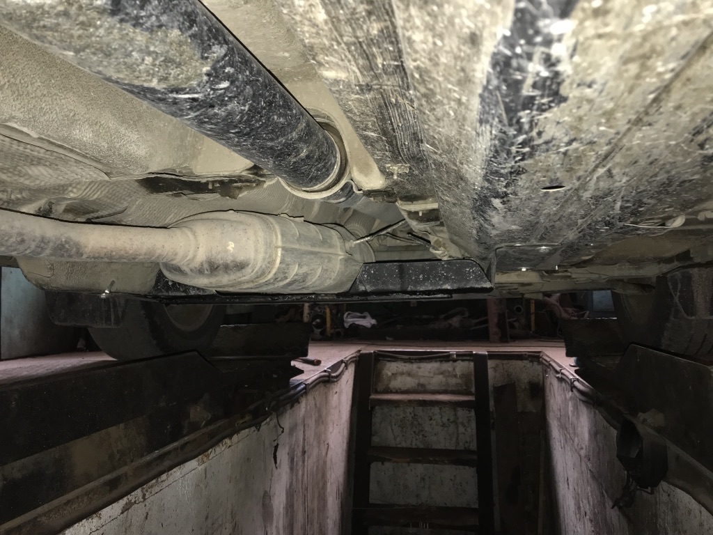

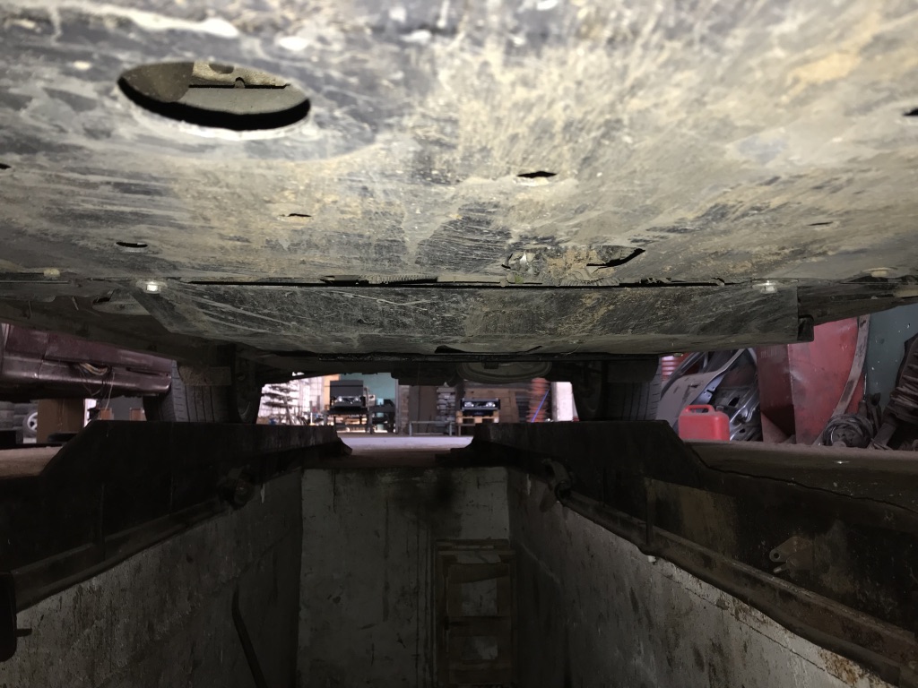

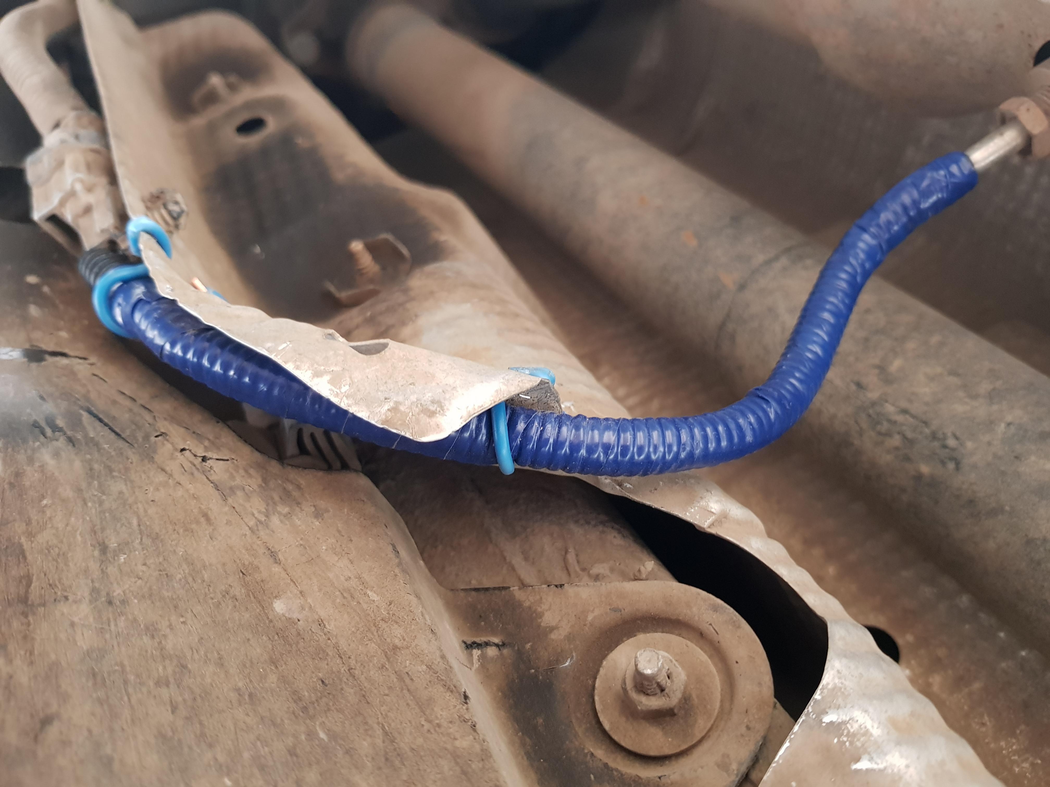

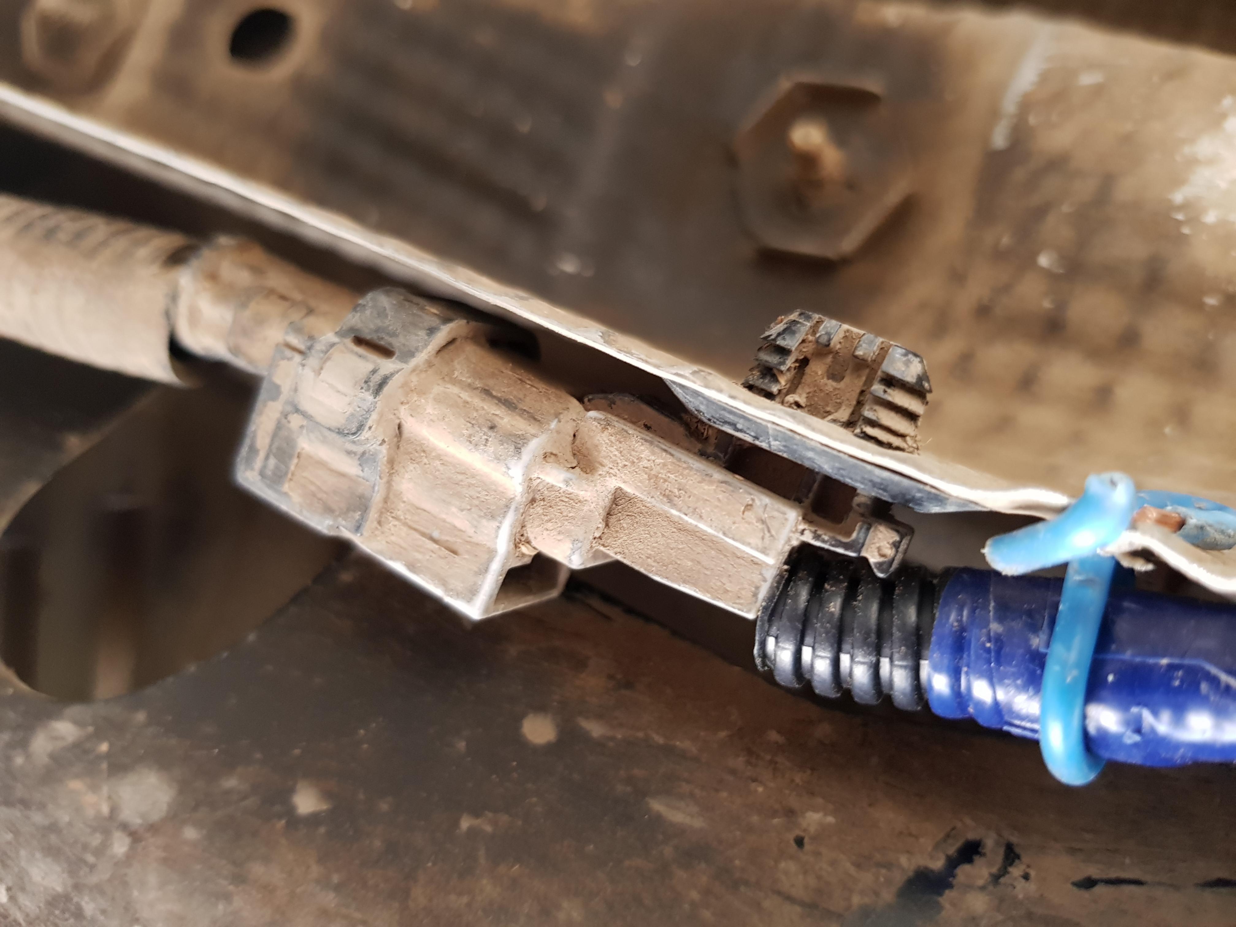

А что, камрады, как кто защищал проводочек кислородного датчика?
---------- Добавлено в 22:01 ---------- Предыдущее написано было в 21:45 ----------
На бензинки есть защита в продаже, а вот на дизельки мне таковые не находятся.....
Последний раз редактировалось Vladimir G; 11.10.2021 в 21:59.

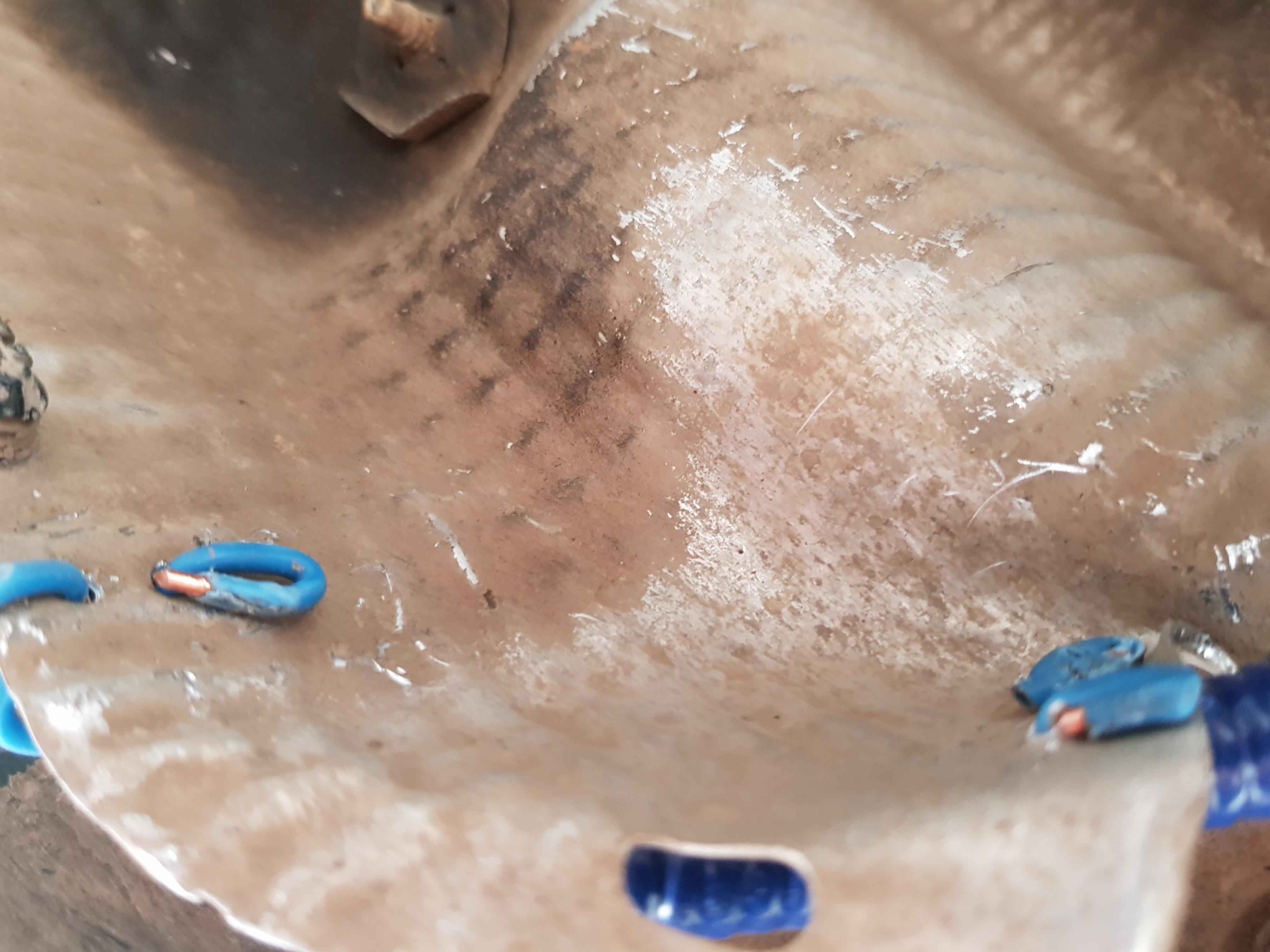

Вот так сделал и все ок!

Ничего не плавится ничего ни горит, все работает!

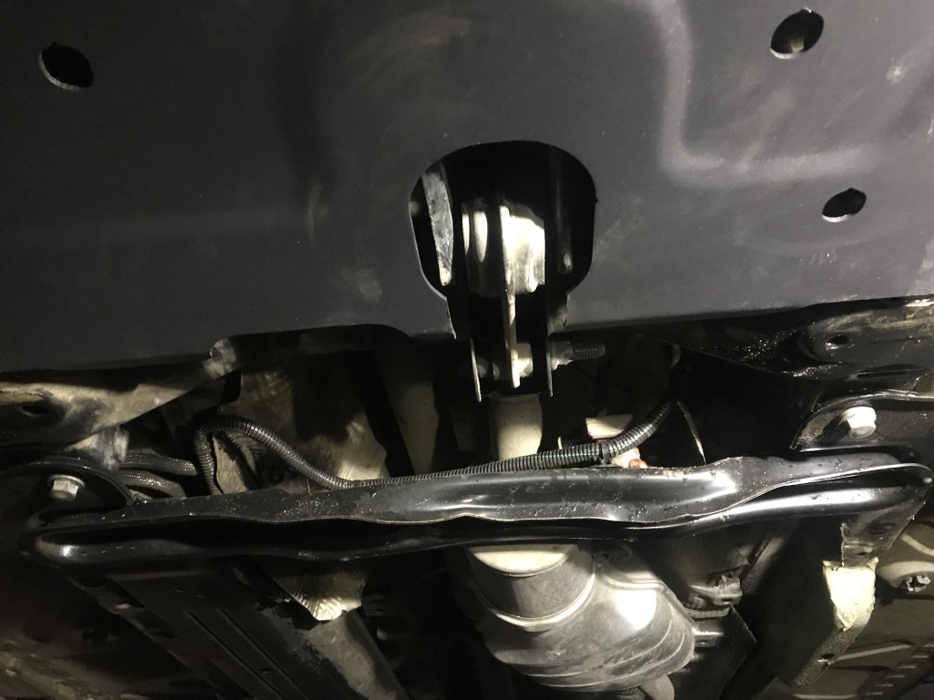

Ставишь защиту от бензинки и не паришься. Постоянно езжу по полям, лугам, сенокосам ( у меня молочная ферма) - ничего туда не набивается. Если только немного грязи остается, после жесткого бездорожья весеннего...

A вариантов полного закрытия металлом этой части днища авто дизеля с сажевым фильтром не встречал ли кто? Трава сухая так сильно скребёт по всем этим "неровностям", что кажется оторвёт там всё что есть!
---------- Добавлено в 22:59 ---------- Предыдущее написано было в 22:56 ----------
Сообщение от TiM* Посмотреть сообщение
Я так понимаю, что защита металлическая (алюминиевая) для бензинки подходит и для дизеля с сажевиком?
Но конструкция выхлопного тракта у них очень прилично различается в этом месте. Много там что допиливать болгаркой надо будет?
Старый 11.10.2021, 23:27   #20919
TiM*
Аватар для TiM*
Онлайн: TiM* вне форума
Был(а): 22 Янв 2024 14:38
Имя: Михаил
Сообщение от Vladimir G Посмотреть сообщение
Ничего допиливать не нужно. Берешь все защиты от Патриота самарского и ставишь.
Я усилил полоской металла край защиты, иначе, после бездорожья, она выгибается и стучит по глушителю.
Удлиненную защиту чуток доработал-два реза болгаркой.
Удлиненную ставить обязательно, без нее высок риск остаться без антифриза, после тычка нижней частью бампера в землю... У меня дважды было-ломаются крепления радиатора и антифриз уходит.
На фотке видно, что делается с перемычкой, если нет защиты кислородного датчика...
