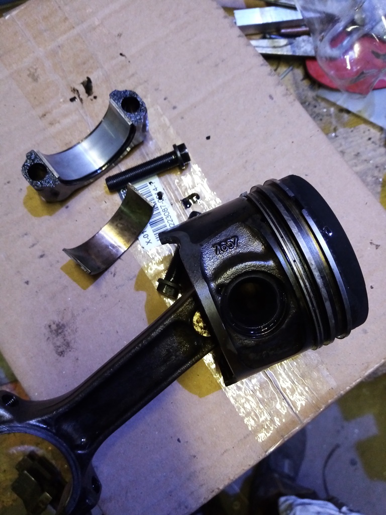

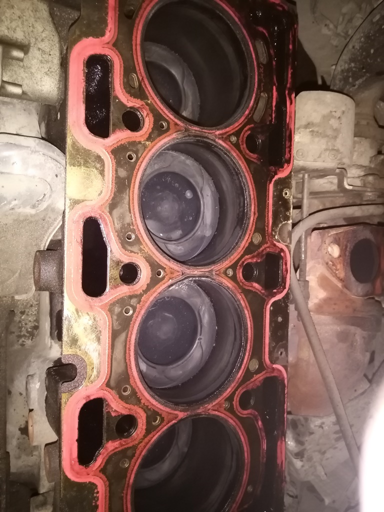

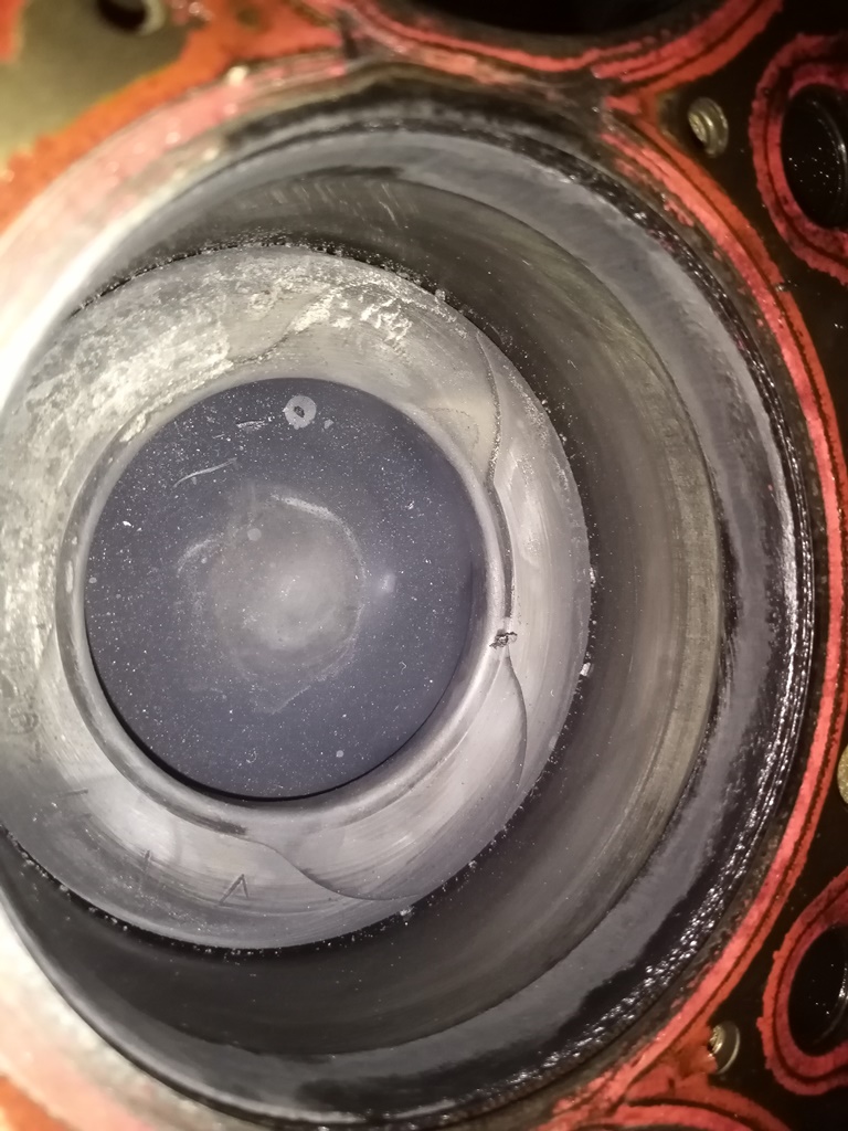

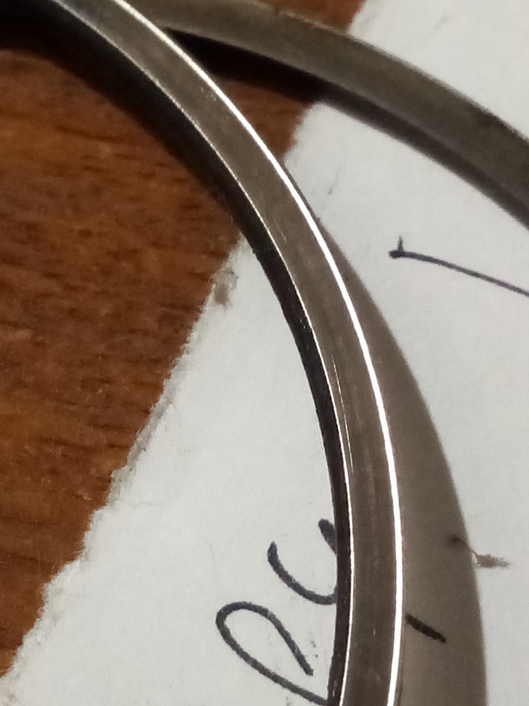

Сообщение от ViBer
но если лить, или нарватся на поленое масло(особенно на моторах с большим пробегом), то поршень превращается просто в закосованную колобашку
Ну и что поможет демиксид? Если закоксуется то компрессии не будет, будет плохой пуск масложер сапунение, и какой выход? если конечно времени дуром лишнего то можно демиксид заливать  Вот ку меня все кольца были подвижны но выработаны.
Хотя я тоже летом на эту удочку клюнул лавр купил,попробовал и выкинул деньги на ветер,+еще и перенервничал ,когда после него компрессия стала =нулю! Думал что грм перескочил,завел только когда масла попшикал и промаслал без свечей!Но у меня тогда пробег был всего 96 тыс вот и попробовал типа а вдруг!Хотя издавна херней с присадками сомнительного производства не страдаю, кроме в топливо  Антигель и улучшающие всякие иногда
---------- Добавлено в 02:04 ---------- Предыдущее написано было в 02:03 ----------
Сообщение от Александр Ю.
Мне не понятно, что именно случилось с мотором.
В Москву из Ростова за 9часов или даже быстрее доехал  Стал масло жрать 1 л на 1000.Но зато как у Deep Perple Highway Star-равных нет пару мерсов и беха обошли! Шли они более 200 наверное
Интересный буртик на компрессионом кольце образовался с внешней стороны ,острый по периметру,кто знает о чем это может говорить? В инете не нашел инфы.

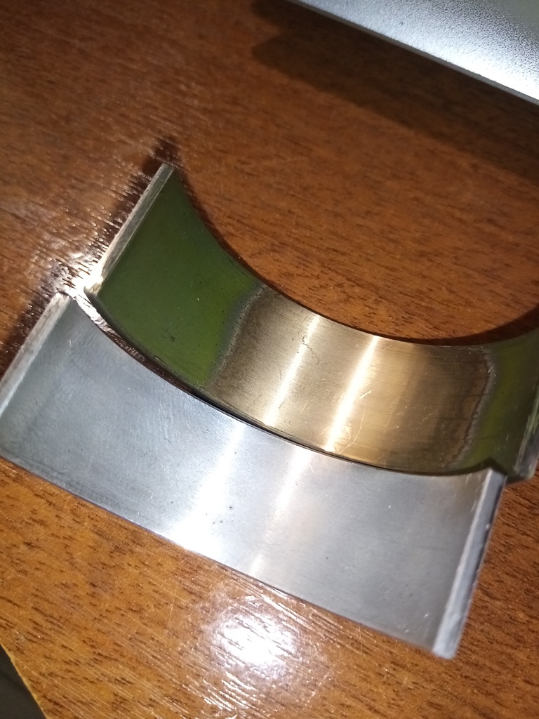

Вкладыши не при чем просто самый тонкий серый слой микронный чуть стерся а задиров нет, уверен у любого к9к точно такие же кто будет менять с упреждением, когда маслянное голодание вкладыш выглядит по другому стачивается до стальной пластины и появляются задиры и клин мотора. А вот кольца убиты в хлам! Масло до 88 тыс лил Мобил 3000 дизель 5w40 и менял не более чем через 8 тыс. Кстати турбина живее всех живых, уж она в первую очередь гавкнулась бы!
