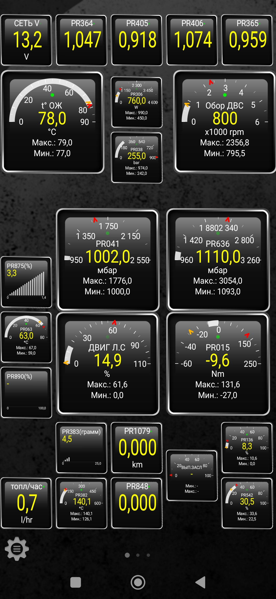

Если не трудно сними коррекцию форсунок пожалуйста.

[/COLOR]Если не трудно сними коррекцию форсунок пожалуйста.
Может и не трудно, но я не понимаю про что речь 🤭 Что за коррекция форсунок ?

Сообщение от Борян
Показания работы форсунок относительно работы каждого цилиндра. Верхние четыре показания на скрине экрана. Ну если не получится, так бог с ним.

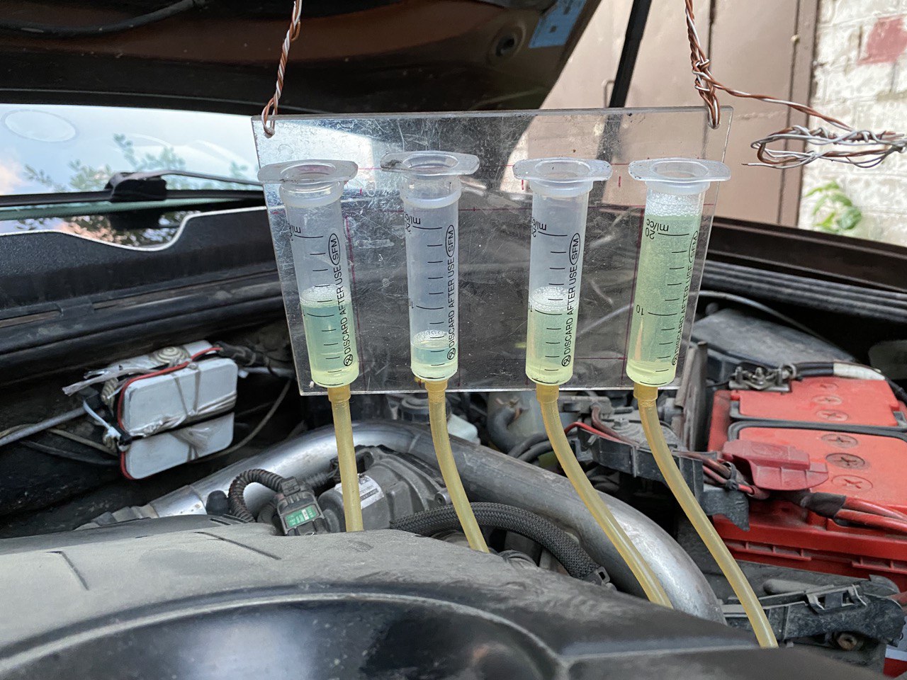

Доброго дня всем. Дизель, на Delphi. Парни, есть детонация, только на 6 передаче, только в небольшую горку и на 2750 об/мин, что может быть и как побороть?Ещё грееться эл. магнитный клапан, так должно быть? Спасибо.

какой-то переходный режим, плохой распыл у форсунок, воздух в топливопроводе, забитый топливный/воздушный фильтр да мало ли что может быть у 10 летнего чипанутого дизеля с вырезанной егр.
Переключиться на 5-ю и забить) до профессиональной диагностики...

Фильтра новые, оригинальные. Мультипликаторы новые, слива в обратку нет, еле еле в трубочки набираеться. Кстати заводиться, после долгово стояния около 2 -3 секунд, так и должно??? После часа стояния - еле ключ успеваешь повернуть.

А на холостом если минут 10 постоять ровно работает? Нет плавания или провалов оборотов?
Всё отлично, ровная , приятная работа.
