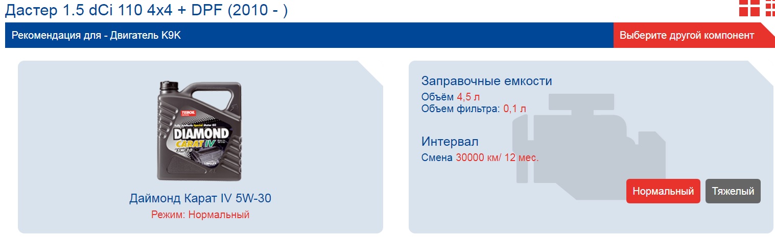

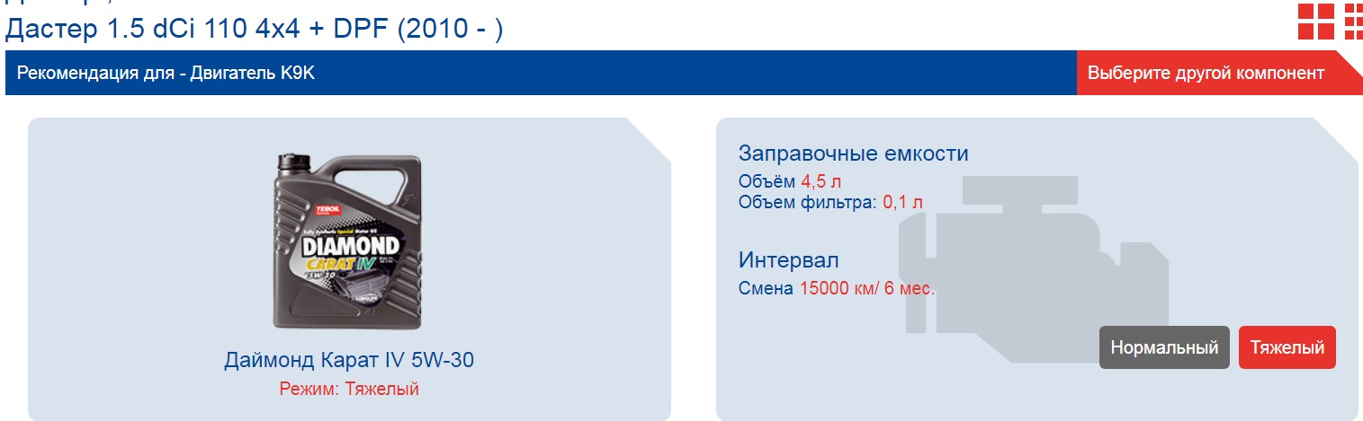

Здравствуйте! Поиском в теме не нашел про "масло teboil", поэтому плюхнул сообщение через "Ответить в теме".
Сегодня официалы залили масло TEBOIL DIAMOND CARAT IV
4,5 литра * 766 рублей = 3 447 рубликов
Инфо нашел тут
http://www.tbl.ru/index.php/teboil.html
Подбор масла туточки
https://teboil.lubricantadvisor.com/...endation/94453
Итоговые картинки 2 штуки попробую впендюрить), оказалось это в дополнительных опциях, однако...и в предвартельном просмотре не видно "пртегнутся ли файлы принтскрина". Если что ивиняйте сисыэндадмины.
