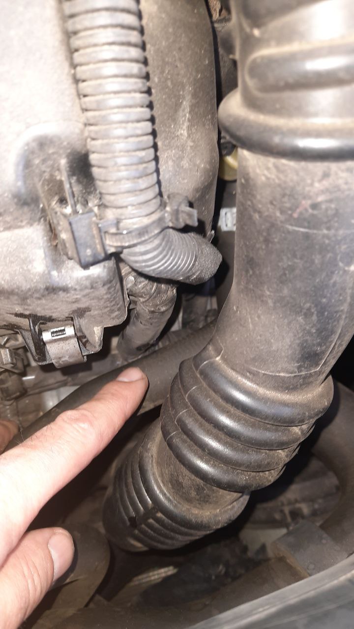

Коллеги, кто-то тут писал насчёт протирания патрубков, обматывали чем-то.
Посмотрел в магазинах, есть защитные спирали, но они до температуры 80С, где взять более термостойкие?

Сообщение от Modigar
Купить кусок обычного кислородного шланга, какого-то топливного шланга от "нашемобилей" или просто кой-нить патрубок ОЖ от жигулей, поставить его для надежности на проволочный жгутик, и - вуаля!
кто-то скидывал вот этот лот на али: https://aliexpress.ru/item/100500372...00026954504685

Сообщение от Ворчун2014
На проволочный точно не надо, нормальный хомут, под размер. уплотнить герметиком, только чтобы оный не попал на место дыры, не туда залететь может. Я соеденительные сальники "подмазывал" герметиком когда "потеть" начало - 60тыр отъездил без проблем.

Modigar, Подматывал протертости вот этим Водонепроницаемая силиконовая лента
https://sl.aliexpress.ru/p?key=XlvRgo
---------- Добавлено в 10:43 ---------- Предыдущее написано было в 10:38 ----------
Ссылка моя. Вот повторю
https://sl.aliexpress.ru/p?key=yCvRhX
Размеры бери 22 и 38 , я брал 25 и 40 чуть болтаются но от температуры ни чего им не делается, уже пол года езжу
Я обычной черной изолентой перемотал. Заказал обмотку с Али, но ставить не стал. Точнее поставил и тут же снял без пробы в полевых условиях. Показались грубыми и с острыми краями, но это на мой субъективный взгляд.

Сообщение от Madi
Да там изначально изолентной было обмотано, только эта изолента уже протерлась.

Сообщение от alexwmfx
и на каком пробеге это уже?
Заметил на 31 тык, где-то в 20 тык смотрел еще ничего не было

Modigar, под этим патрубком который ты показал есть еще толстый который идет радиатору , его с низу трет жгут проводов, глянь там! У меня чуть до дыры не протерло! Про острые концы защитной спирали знаю ,их просто закруглил подрезав бокорезами! Удачи всем по защите патрубков!

Слехка посомневавшись наклеил на патрубки кусочки гидроизоляции,кажется "технониколь). Там с одной стороны липкое и черное,с другой скользкое и красное. Клеил на оба патрубка в точках пересечения. Пока не разьело..)) .Но на жаре черное липкое становится текучим и чутка расползлось в стороны. На функционал не влияет

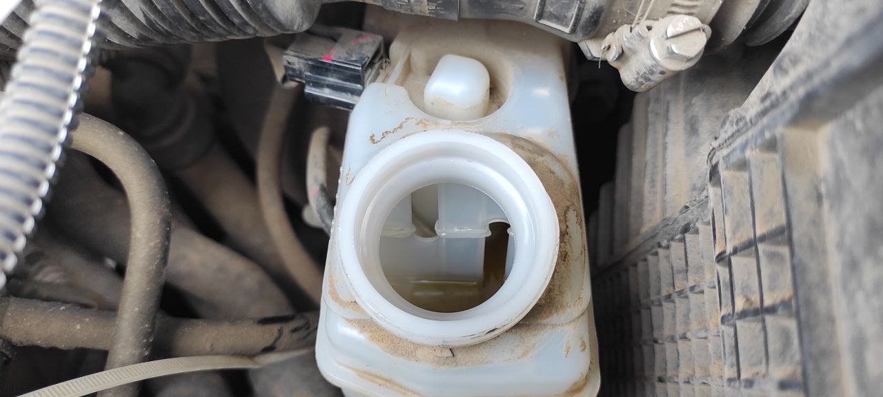

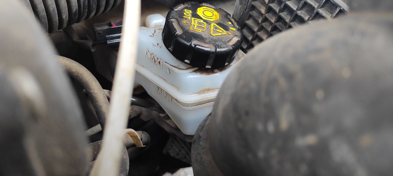

HELP. В субботу была небольшая поездка по городу, показалось что педаль сцепления стала мягкой, других симптомов неисправности не помню. Воскресенье машина стояла. Сегодня часов в 12 дня пытался выехать с парковки и хорошо что не въехал ни одну машину, при попытка отпустить сцепление и тронуться машина начинала трогаться не плавно а резко. Педаль сцепления была очень мягкой. Пока выезжал с парковки заглох, так как газ нажимал мало, но машина не трогалась как обычно, а как уже говорил резко дергалась. Все таки аккуратно выехал с парковки, и поехал, во время езды заметил что передачи переключаются (втыкаются) с трудом, а при переключении передач не сразу схватывало сцепление а спустя одну две секунды и резко. Доехал до места поездки, и ушел на 5 часов. Вернувшись заметил что педаль сцепления можно сказать при нажатии чуть не проваливалась, а передачи вообще перестали втыкаться (при заведенной машине точно, а вот на заглушенной я сейчас че то не помню пробовал включать передачи или нет). Пришлось оставить машину и уехать на другой. Да, попробовал посмотреть по машиной подтеки, все было сухо, хз может уже все вытекло до этого, а сегодня вытекли остатки и высохли внутри на защите. У кого какие мысли? Может подшипник выжимной?
P.S. на заглушенной машине передачи включаются.
P.P.S. посмотрел бачок с тормозной жидкостью, уровень упал, фото прилагается. Можеть дело не в выжимном и не в самом сцеплении, а в ДЕМПФЕРе на гидроприводе сцепления - вот смотрите про это пишут. У меня получается: уровень тормозной жидкости упал, педаль сцепления проваливается в пол и горит индикатор уровня тормозной жидкости - http://www.dusterclubs.ru/vb/showpos...&postcount=186.
админов прошу перенести в тему про сцепление мои сообщения про эту проблему
Последний раз редактировалось Arbuzik; 14.10.2022 в 09:41.

Сообщение от Arbuzik
Скорей лепестки на корзине
