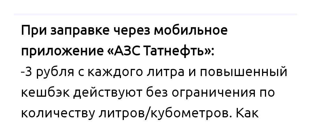

Сообщение от ФМА
Заправился на Танеко их фирменной солярой, при заправке от 30 литров скидка 3 рубля/литр и бесплатное кофе
Вот так интересней:
Я с прошлого года через приложение заправляюсь. Быстро, и выгодней.
