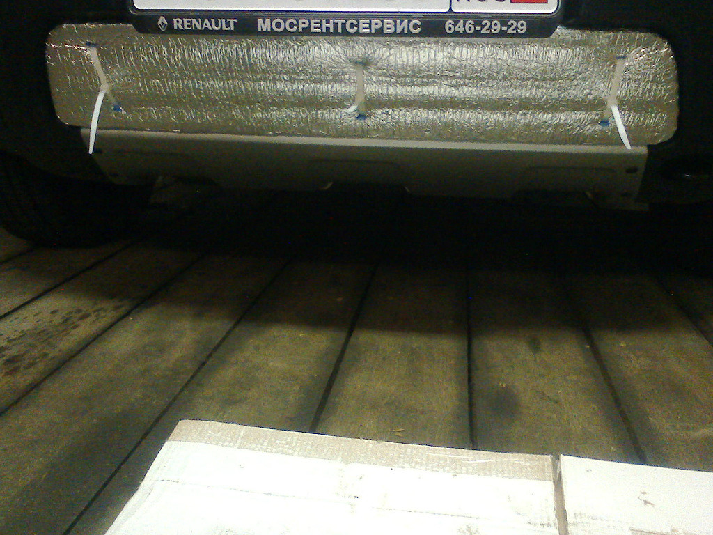

а я пенофолом закрыл,хотел и верх тоже плюс на зиму автоодеяло.что думаете по этому поводу(ивановская обл.-москва)

Сообщение от alekseid
Рановато ещё, по погоде этого года. Думаю с-10 ставить нужно. Остальное в нашей полосе лишнее. (До-25)
