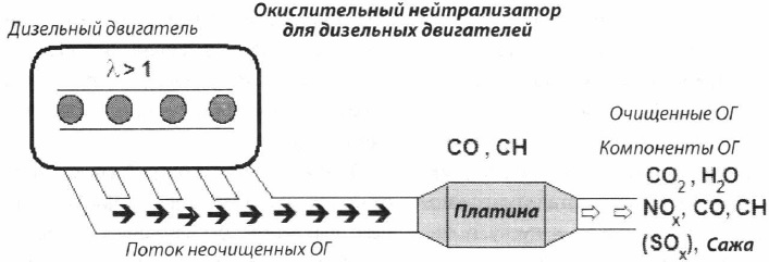

Не стал бы так утверждать ИМХО. Думаю у нас вот такая система. И учитывая ,что там платина думаю ваша "Банка " не дешёвая должна быть.
Проверить легко. Посмотреть ценник. http://www.choise.ru/search.html?art...l_price&term=0
