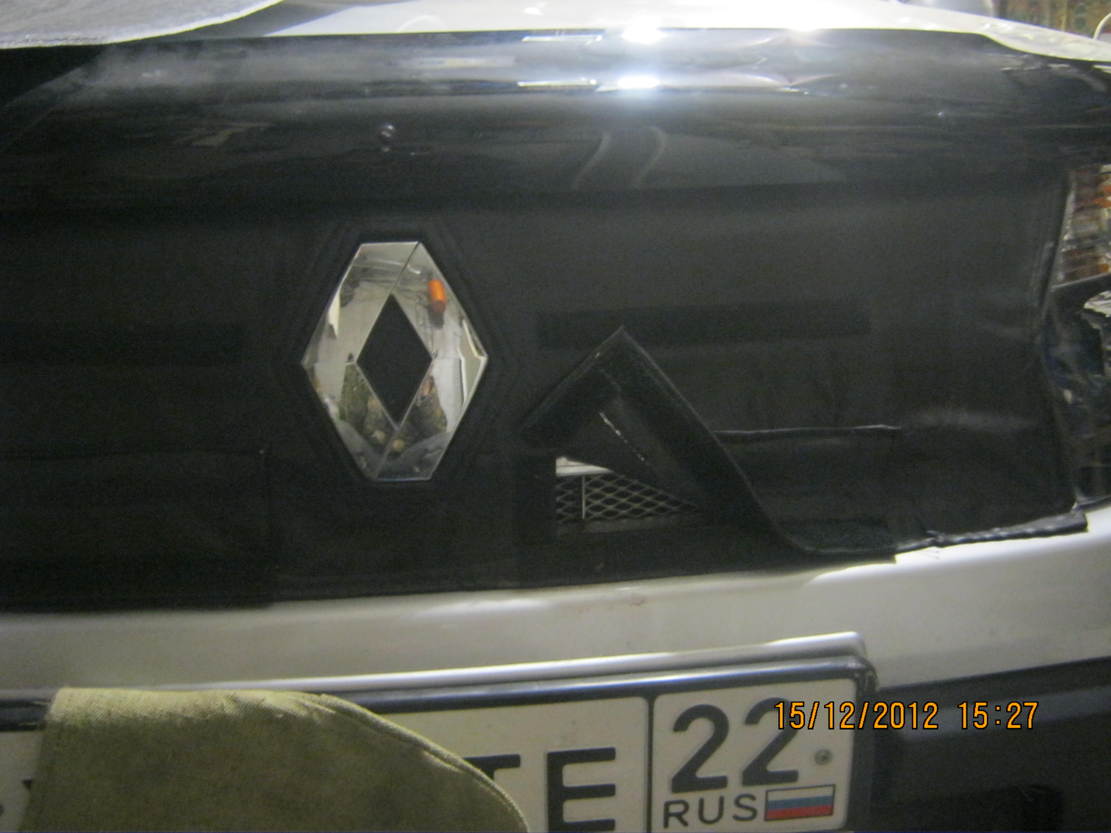

до меня не дошло, что ты обмотал пленкой каждый обрезок трубки.
Неужели пленка так влияет? мне казалось, что поры в стенках трубок не сквозные.
Раньше у меня было так: , вообще не продувало. (собственно дал знакомому как образец, забрать не по пути всё, поэтому так попробовал, соответственно по мультику-то видно.)
Дело было не в бобине ......

Сообщение от ilion
если не сложно, ответь непонятливому: действительно ли после обматывания полиуретановых обрезков пленкой уменьшается остаточная продуваемость радиаторной решетки?
Если не сложно, просто попробуйте ртом продуть воздух через полиуретановую трубку, а потом через обмотанную. Всё станет ясно.
(Собственно эти трубки предназначены для укрывания водопроводных труб, чтобы не "потели", (по длине есть разрез, продаются в хоз. маг.)т.е. не было конденсата на трубах, изменения так сказать "точки росы" или резкого перепада температур. Трубки диаметр на трубу 22-26 мм, цена им 15 руб за шт, надо 3 шт. Из этого-же раздела физики рекомендуется замки в гараже изнутри утеплять - пенопласт, утеплитель и т.п. - замки не замерзают.) - это так, отступление.
То, что стояло раньше вообще не продувало и было более эффективно, но требовался больший контроль. Сейчас где-то неплотно прилегает. Без отдельного контроля температуры не рекомендую наглухо закрывать !!!
Повторюсь, я регулирую с помощью клапана (на липучке) закрытой решёткой интеркул. (нижней) через "мультитроникс".
Сейчас, на мой взгляд, более оптимально. Не так поднимается температура быстро, но не надо открывать-закрывать так часто, особенно это выражалось на трассе. Чуть придавишь до 130 например, температура более 95, но всё это, естественно, в зависимости от окружающей температуры.

Сообщение от Ворчун2014
Ну на старлайне пока по старинке, от ручника и это очень удобно. А вот логики от двери не понял.
Шерхан 9 точно так, последняя модель. У меня автозапуск произойдёт если перед этим : ручник, выкл. зажигание, дверь, т.е соблюдён определённый порядок действий.

n_dum, так для кучи - ну вы немного не то написали. Эти трубки используются для термо изоляции труб (для уменьшения потерь температуры воды). И к отводу конденсата никакого отношения не имеют более того эта изоляция чаще всего используется для горячих трубопроводов(отопление и гвс) а они вообще конденсатом не покрываются, конденсируют влагу только трубы с холодной водой.

Сообщение от n_dum
Так чтоб не конденсировали, для этого и закрывают !!! Неужели не ясно ?
Но основное назначение - ЗАКРЫВАТЬ РЕШЁТКУ РАДИАТОРА РЕНО ДАСТЕР !!!
а зачем ёрничать? и причём здесь решётка радиатора где я про неё говорил? а так могу повторить закрывают для энерго сбережения(уменьшения термопотерь) и конденсирование здесь совсем не причём горячие водоводы хоть изолируй хоть нет они всё равно не будут конденсировать воду. а холодную для того чтобы не замёрзла в холода, т.е. тоже для уменьшения теплопотери, я работаю в этой сфере и ниразу не слышал такой ерунды как- теплоизоляция используется для канденсатаотвода... да если я такое ляпну меня уволят!
