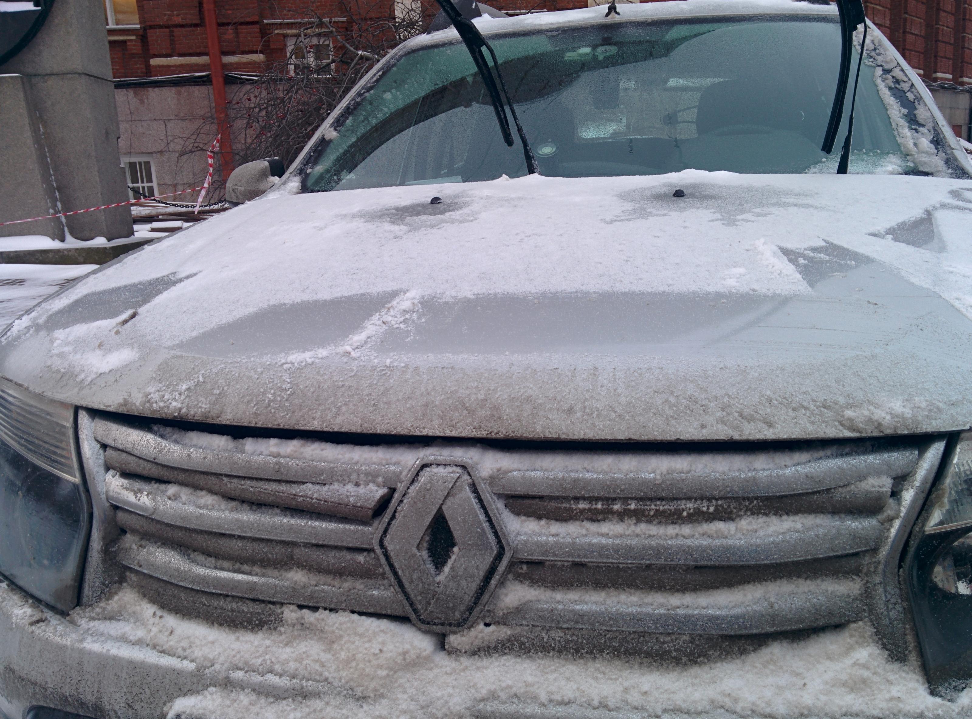

1. К вопросу о проницаемости трубной изоляции:
Снег и летящая с дороги фигня плотно зашпаклевывают щели в утепленной решетке и примерзают на ней.
2. Очень доволен, что забронировал фары и кромку капота. На фото хорошо видно намерзающий на них лед, который можно только сколоть, неизбежно царапая при этом поверхности, на которых он лежит.
