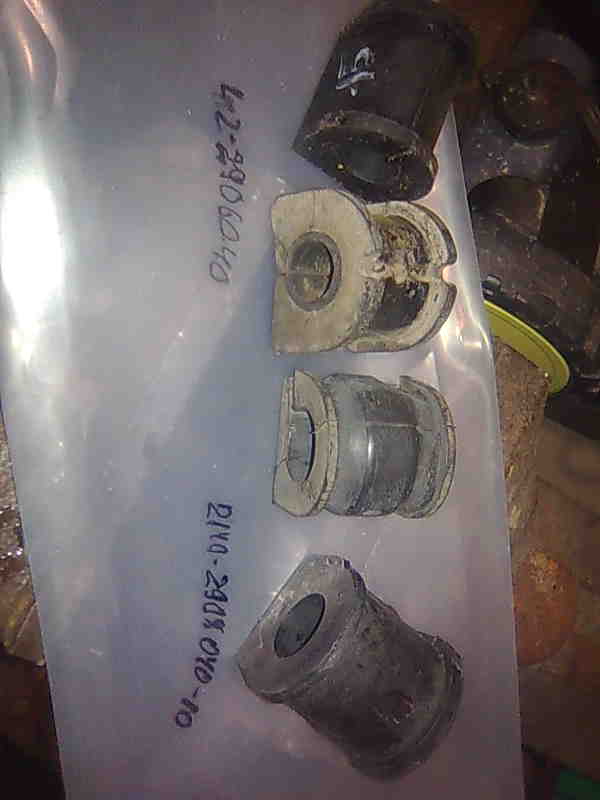

ЭКСКЛЮЗИВ !!!!! ИСКЛЮЧИТЕЛЬНО ДЛЯ "ТРАКТОРИСТОВ" !!!!!!
В своё время писал при ТО- 7 передние втулки стабилиз. были в норме, но 74 тыс "засикотили", заменил и вот фото нашёл по образцу в а/магазине, цена за шт. 15 руб, не разрезаны. По факту у меня передние ходят 35 тыс, задние получается что до 70тыс. одни от москвич 412 и кат номер, вторые москвич 2141 и кат. номер. Экономия 2 тыр. оригинал передние 300-400р, задние 800-900 и 15 руб !!!!!!!!!!!!!!!!!

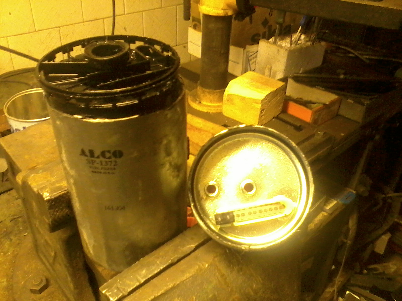

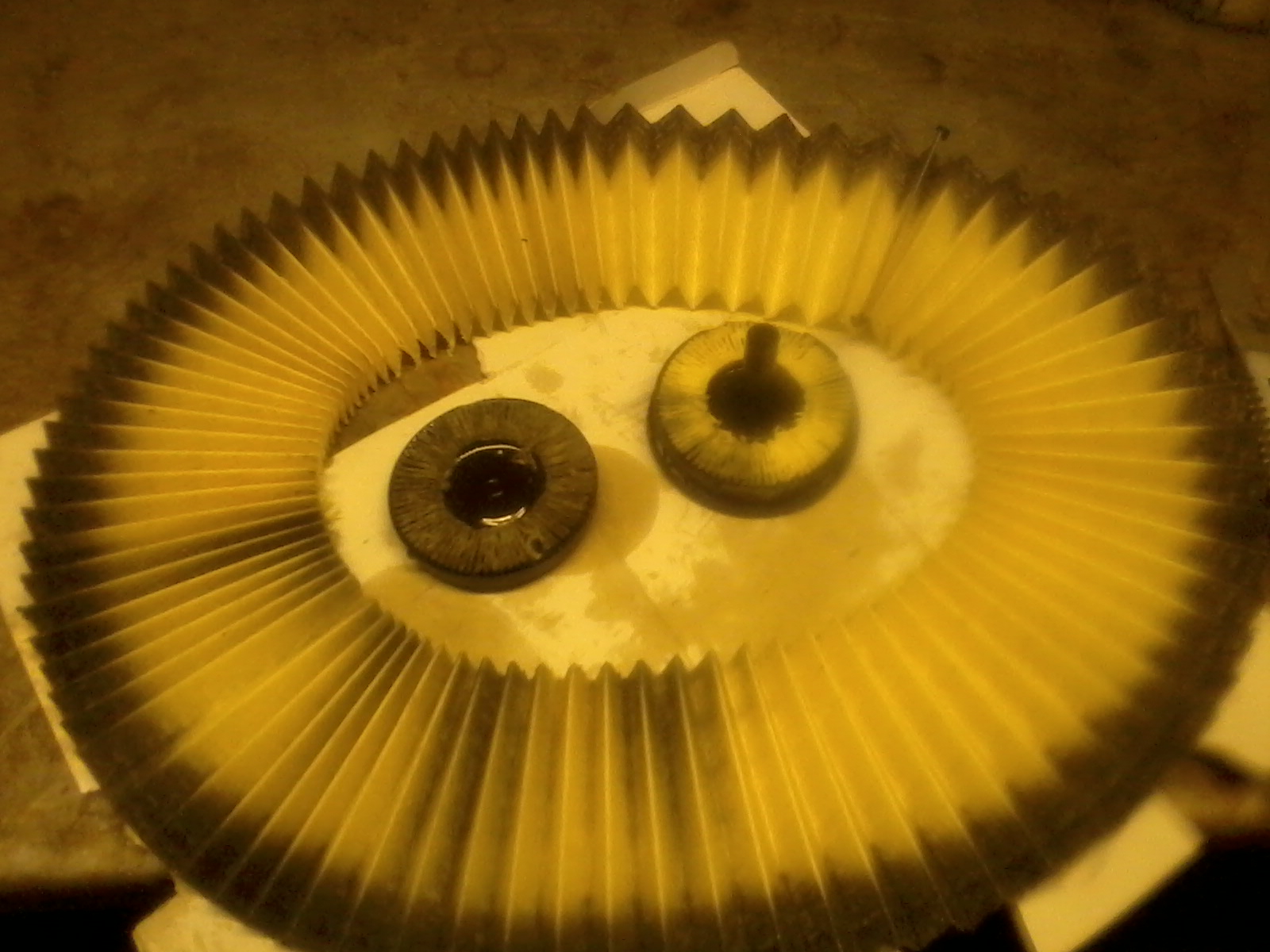

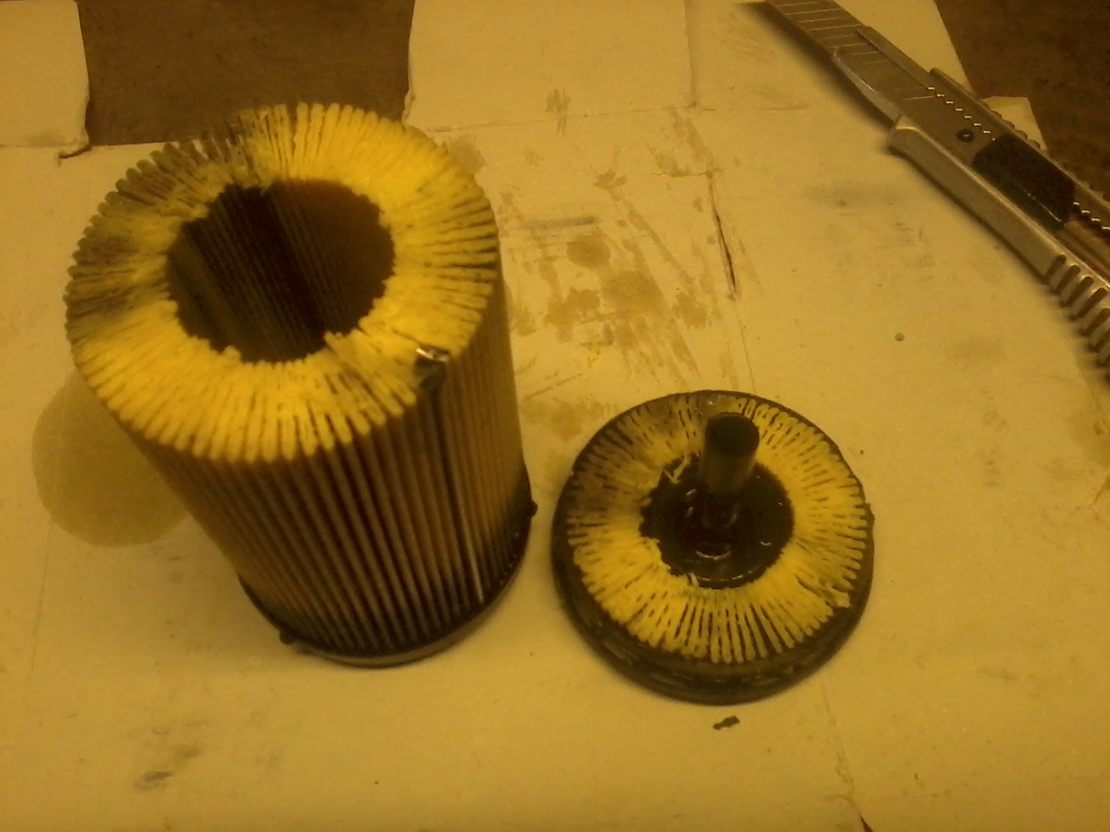

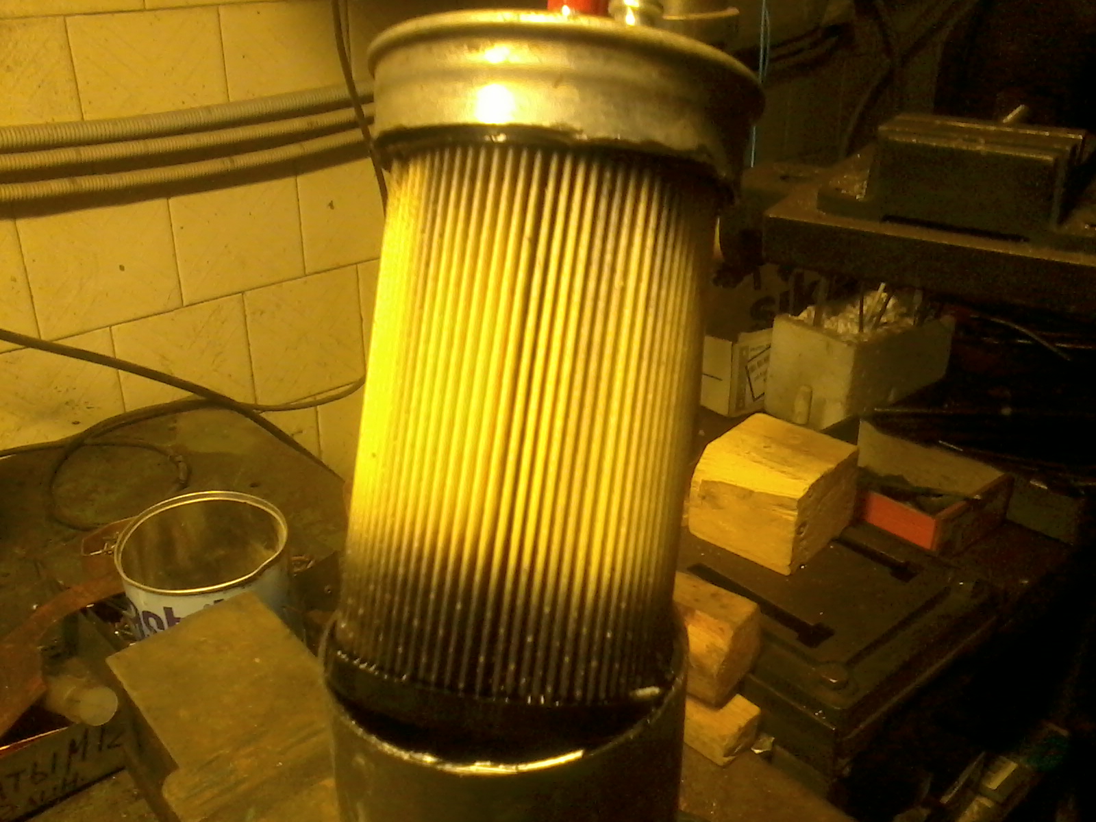

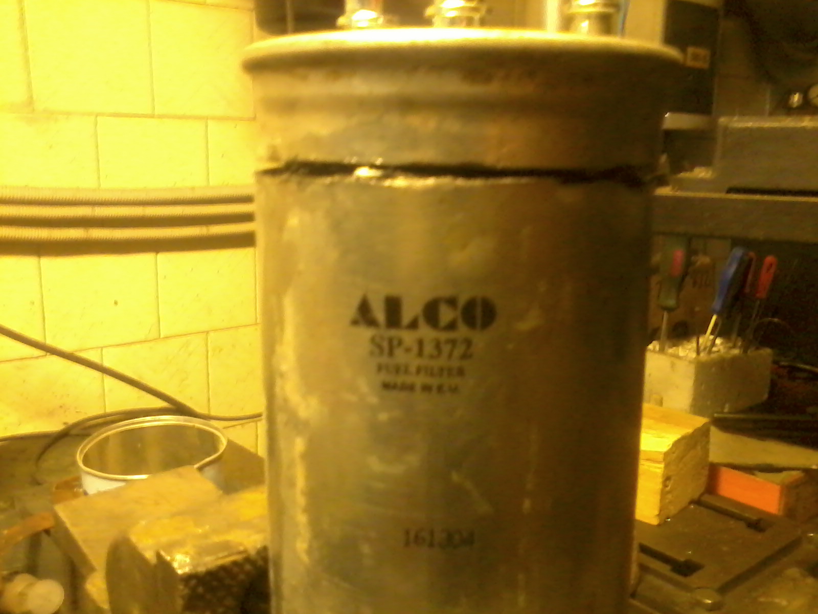

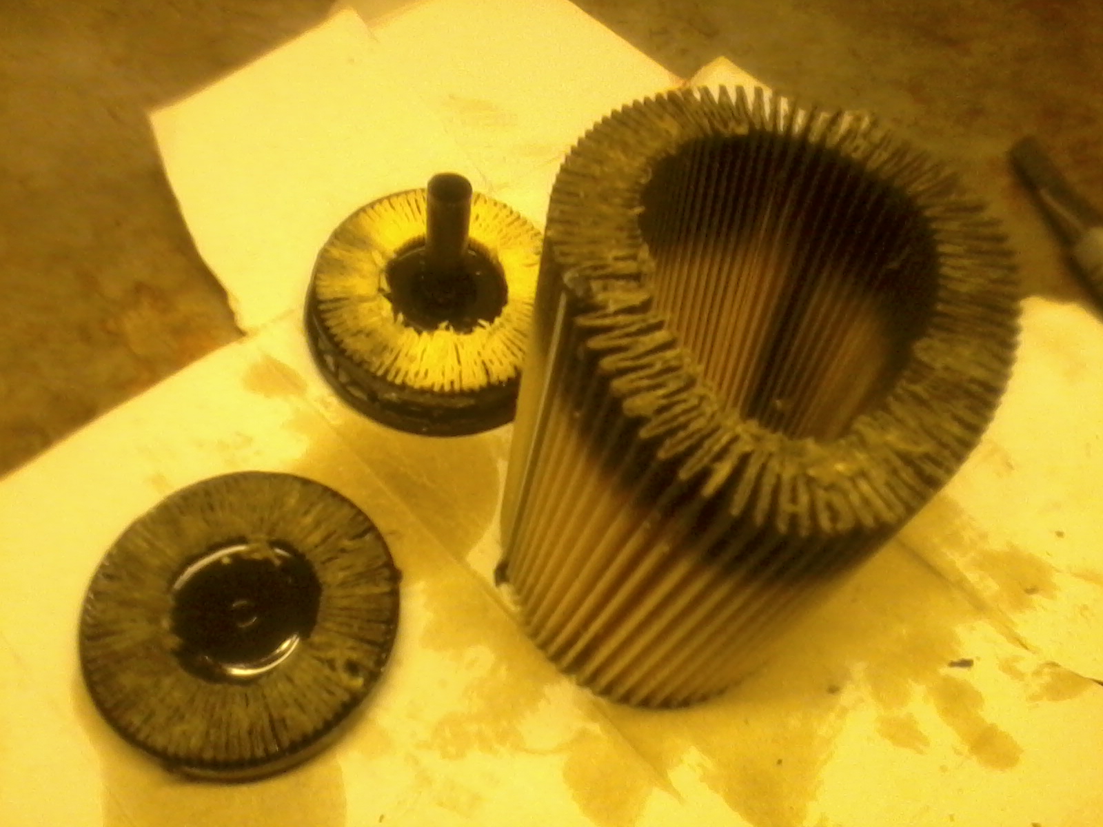

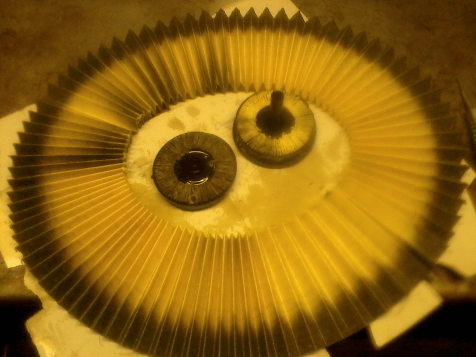

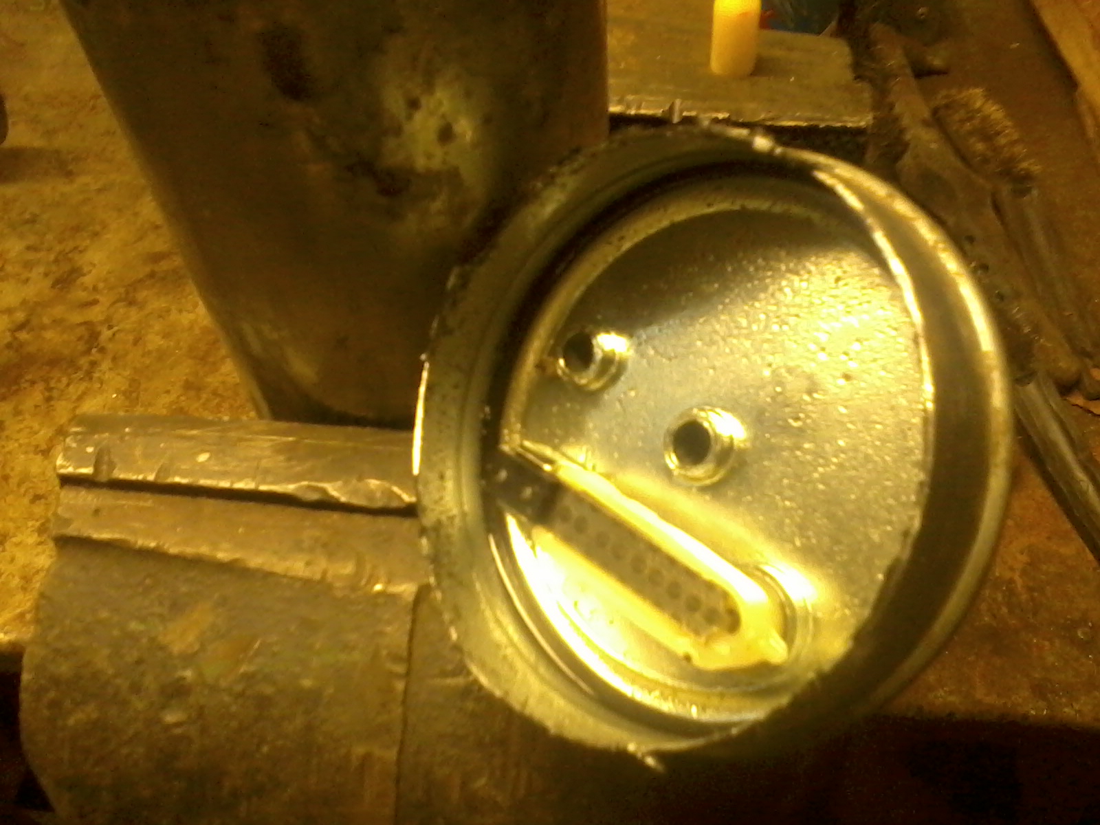

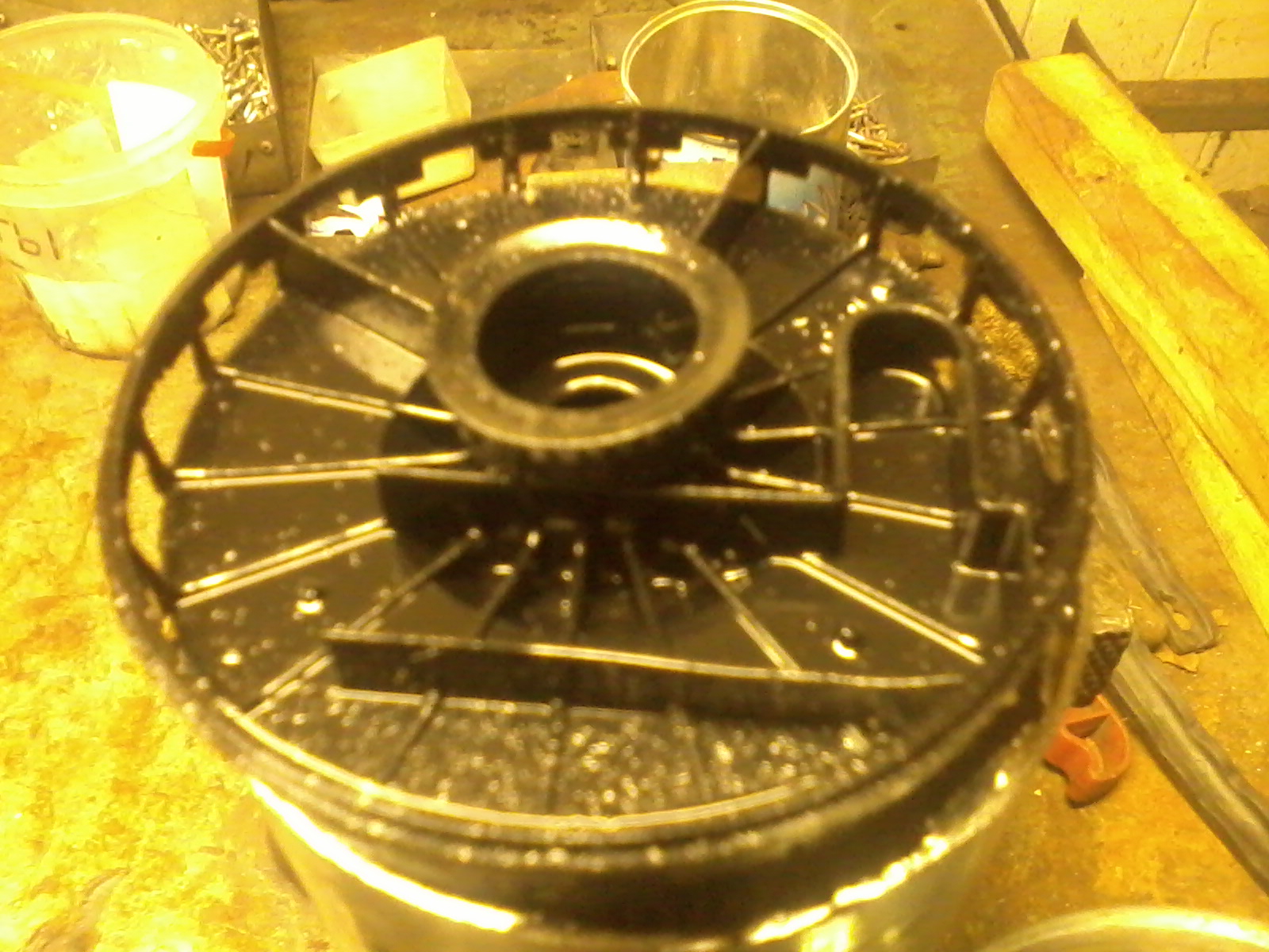

Последние 30т.км откатал на топливных фильтрах ALCO. И вот наконец крайний решил порезать для изучения. Длинна фильтровальной бумаги 272см, если кто резал оригинал можно визуально сравнить))) Большой разницы я думаю нет, хотя может и есть но визуально это не видно. Заправка только на Газпроме изредка Лукойл, Роснефть (только зимой в большие морозы). Существенного ухудшения тяговых характеристик авто пока не замечено и на деюсь не будет)))
Никого не призываю к использованию не оригинала!!! Это личное дело каждого

, а грязный он от болгарки или от топлива?

Конечно от топлива... Резали в верху а грязь в нижней части, на втором фото видно.

И насколько я понимаю, столько грязи за 10 тыс наросло?

Если б он не грязный был,то это был бы не фильтр.

На соседнем форуме (да и на этом тоже) пилили фильтры после 10тык пробега, они чистые были. Оригиналы пилили. Они тоже "не фильтры"?
