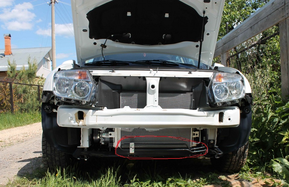

...это фотка 2-х литрового Дастерка...меня интересует обведенный красным цветом агрегат...я так понимаю это маслоохладитель ГУРа,а у дизелька он где? я чето его пока не видел....дизелисты,кто снимал бампер,не видали там енту приблуду?...
...подумал позже)))..этож фотка "Беляша",а он на автомате,это наверное маслоохладитель автомата! ...снимаю вопрос))))
