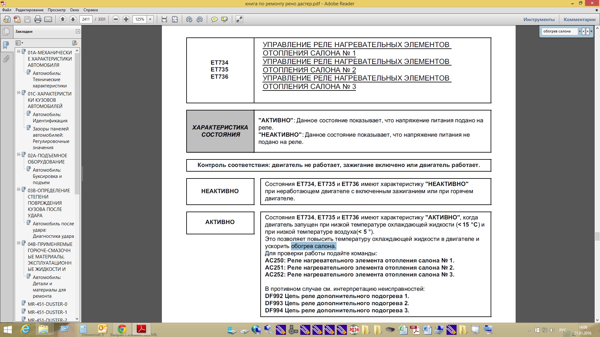

Сейчас человечку с работы открыл глаза что у нас есть ТЭН, у него он не работает, так вот стали копать схему, ЭБУ управляет 2-мя реле, но это не самое главное, стали копать умную книжку и там были команды для принудительнгго включения ТЭНов через сервисный прибор, и почему-то команды 3 а не 2. 2 команды на включение ТЭН и команда на включение третьего ТЭНа, погружного, который обеспечивает быстрый прогрев ОЖ    Кто что скажет?
Как-то так, мне нравится.

Сообщение от dimaxa
Кто что скажет?
Значит программно заложена возможность управлять еще одним тэном... Только у нас его нету

Сообщение от Vladslav68
ТЭН у нас один, а вот ступеней у него три.
Тоже думал, что ТЭНу хана, вытаскивал его, подцеплял контрольки и проверял КЛИПом. Оказалось, дело в прошивке ЭБУ. Посмотрите профильную тему, там всё обмусолено.
