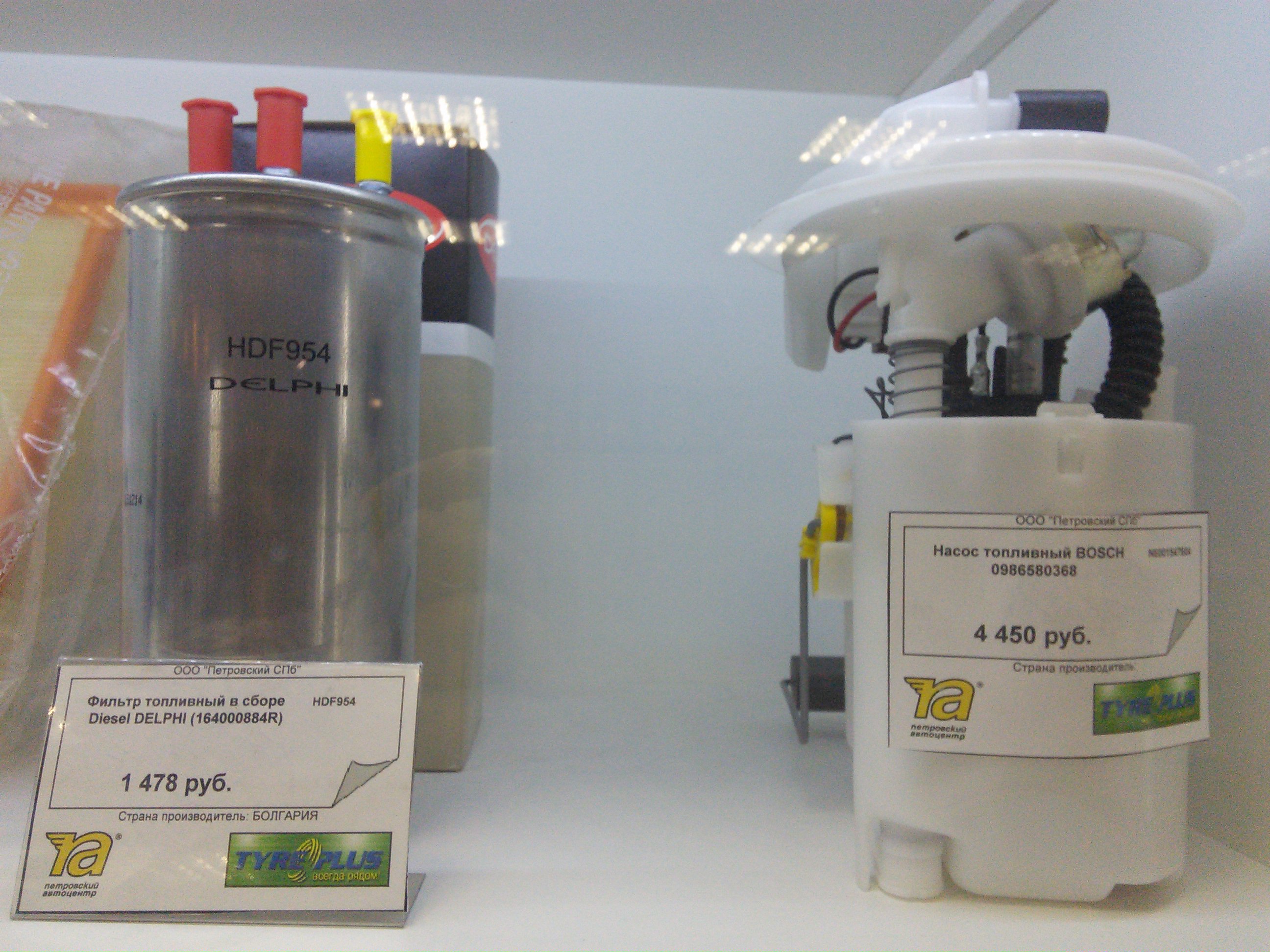

Вот, дошли руки показать цены на расходники в Петровском шинном центре.

Я не понял, что ОД продает НЕ оригинальные фильтра?

serg_vrn, почему бы и нет? ОД как частная компания может продавать все что угодно.

обращаю внимание, что это Петровский шинный и сервисный центр. Они выполняют работы на машинах, у которых уже закончилась гарантия.
У них есть и Реновский фильтр (стоит около 3000) и еще какое-то название (слава богу, не ASAM).
Подробности о них на нашем форуме здесь: http://www.dusterclubs.ru/vb/showthread.php?t=15699
их сайт http://shop.tyreplus.ru/

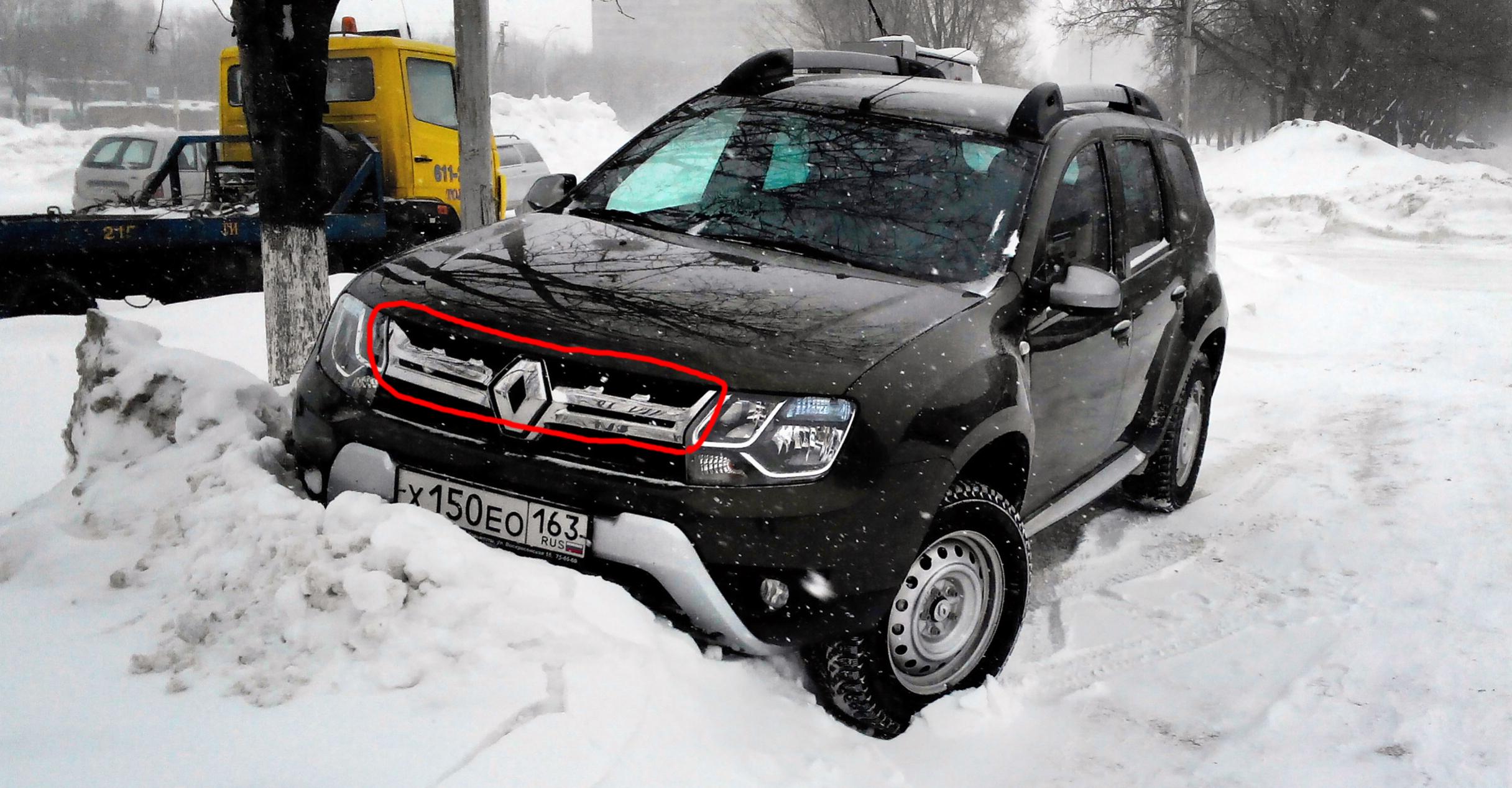

Сообщение от ilion
именно из-за этого я не снимаю верхние трубки в радиаторе...
Может из-за этого в рестайле обведённая часть радиатора глухая?

скорее всего - да, инженеры сообразили, что толку от этой верхней полоски мало, на рестайлинге радиаторы стоят ниже, а в этом закутке можно воздух почиститить, как в циклоне.
на рестайлинге ведь еще специальная выштамповка сзади этого места впереди воздухозабора стоит.
а у нас воздух насквозь мимо фары и мотора сифонит. и вся грязь в нем - наша.
