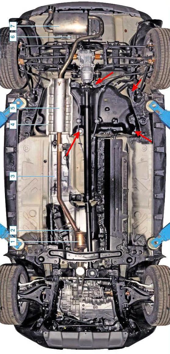

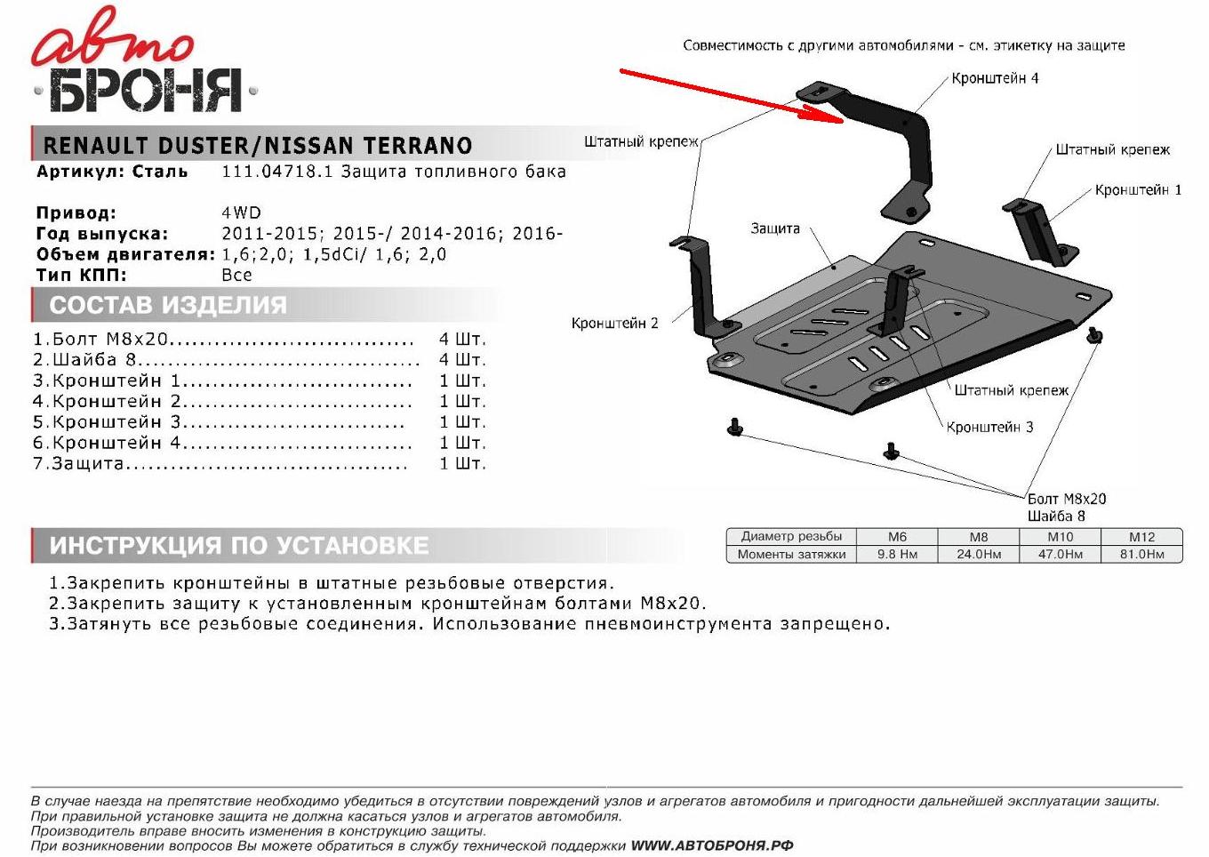

Если мне не изменяет память, то там один кронштейн нужно засунуть под кардан.
Все вопросы:
Dusterhelp@mail.ru
или в личку
Раздаю клубные наклейки!!!
Alexei 44
26.07.2016, 07:22
10466
Alexei 44
Модератор
Регистрация: 18.03.2012
Сообщений: 2,635
5619
Был(а): 14 Янв 2023 19:12
Адрес: г. Кострома
Автомобиль: 1,5 Dci 109 л.с.
Опять же по памяти нарисовал точки крепления кронштейнов:
Ну и в дополнение кронштейн который идет под кардан отметил стрелкой:

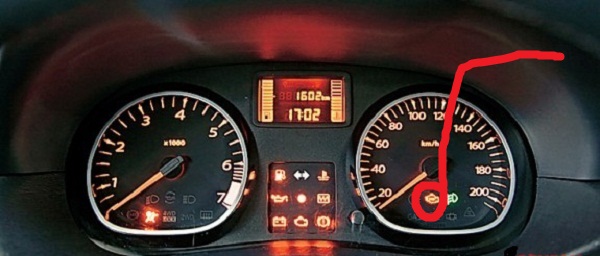

поехал в Белгород за дорогу несколько раз мигнула лампа на фото.
на обратном пути часто мигала горела по несколько секунд что может быть ? ошибок небыло.
на пол пути назад загорелась спираль выскочила ошибка P0545 вроде как датчик температуры отработанных газов. а первая лампа так и продолжала мигать
на поведении машины ни как не отражалось.
что может быть ? (лампа на фото)
avolnov2000
Отправить личное сообщение для avolnov2000
Найти ещё сообщения от avolnov2000
26.07.2016, 18:52
10470
Modigar
Регистрация: 21.11.2013
Сообщений: 13,025
3 лет 9 мес. 1 нед. 18 ч. 23 мин. 25 сек.
14989
Был(а): 01 мая 2025 23:36
Адрес: Дубна
avolnov2000
что может быть ?
оно:
avolnov2000
http://www.dusterclubs.ru/vb/showpos...ostcount=10445

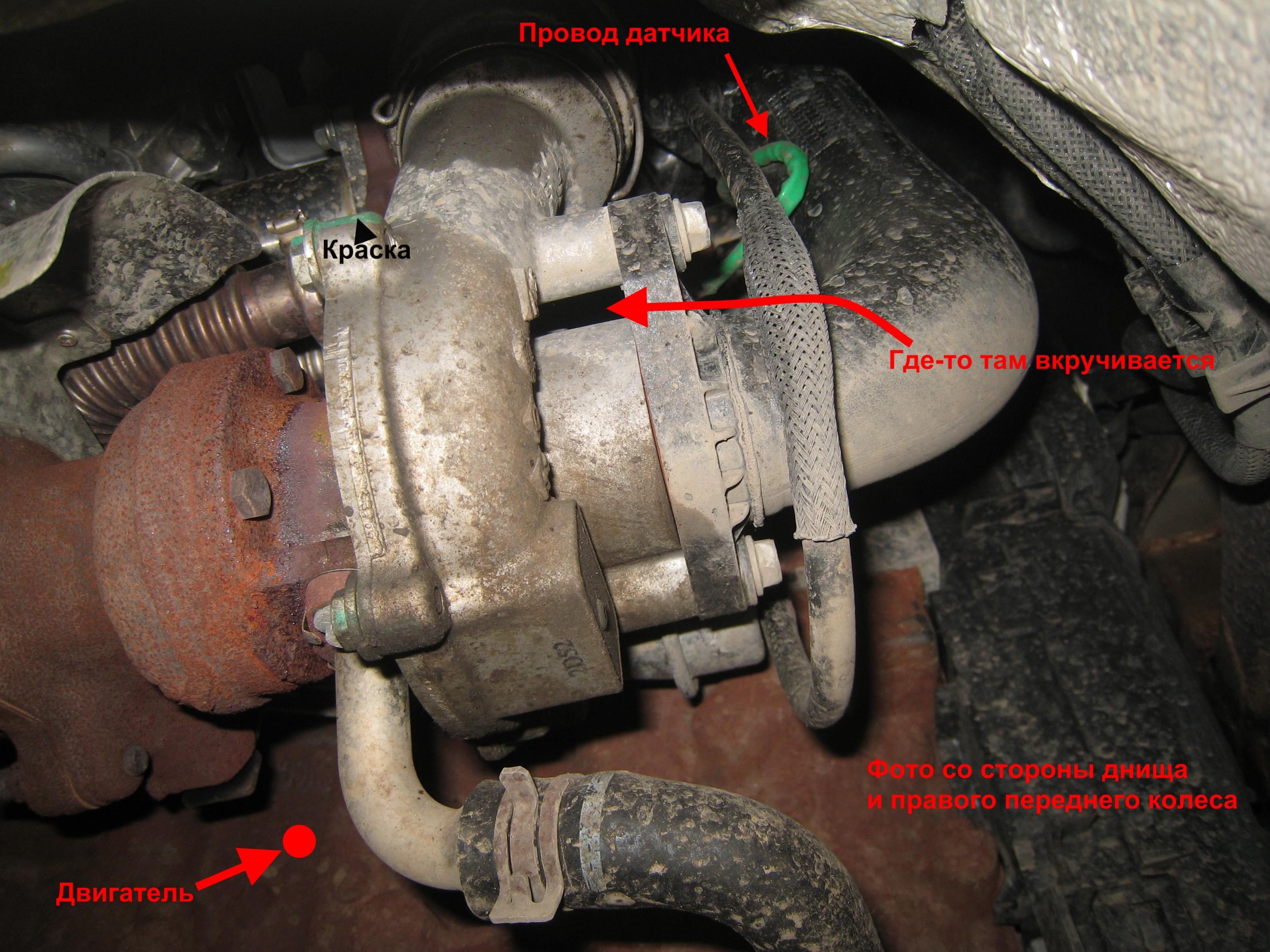

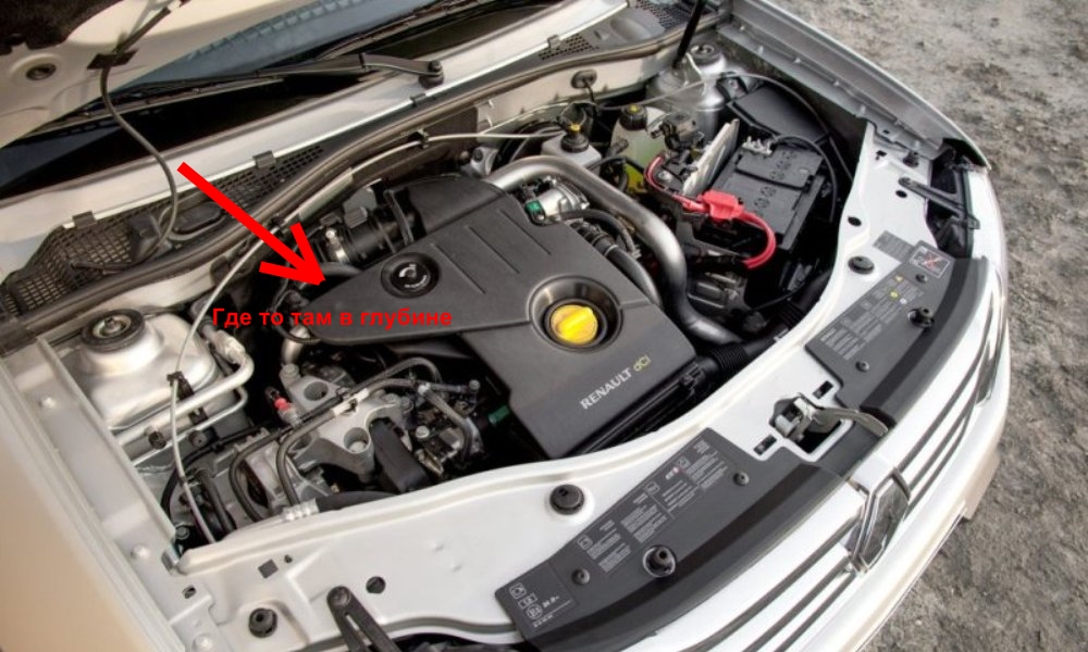

Это да согласен. А вторая лампа то мигает то горит непродолжительно. В основном на скорости 120 130 реже от 100 до 150 и в основном на подъемах . Ехал загруженный слегка
---------- Добавлено в 21:29 ---------- Предыдущее написано было в 21:04 ----------
а где он стоит ?
справа в коллекторе рядом с турбиной ???

avolnov2000
а где он стоит ?
Если смотреть на лобовое стекло со стороны переднего бампера - то где то слева от турбины , от него провод в зелёной оплётке идёт, очень трудно разглядеть его со стороны капота ! Снизу можно увидеть или с зеркальцем !

от него разъем кажется вверх выходит....
сильно сложно самому заменить ?
сверху или снизу ???
какие трудности кроме ключа будут ?

avolnov2000
про мигающую лампу стоп нет мысле???
Провод идёт вверх к коричневому 2-х контактному разъёму, менял в сервисе, меняли снизу, они снимали какой то патрубок в том месте, на старом датчике откусывали провод чтобы ключ накинуть ! Мастера говорили что самое сложное его открутить, прикипает сильно, ну и тесновато в том месте !
Про мигающую лампу мыслей пока нет ! Может другим сканером ошибки глянуть ?!
