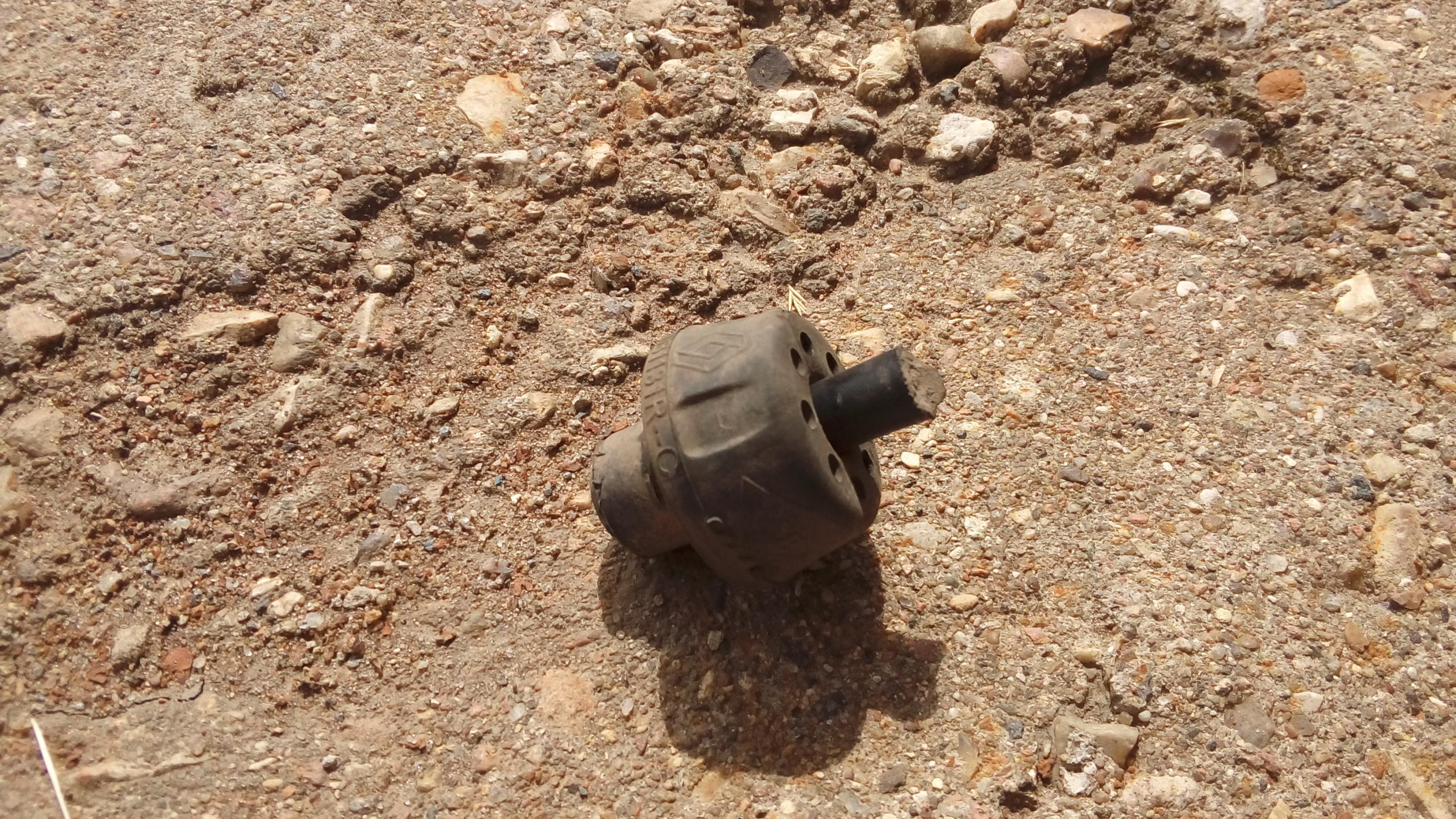

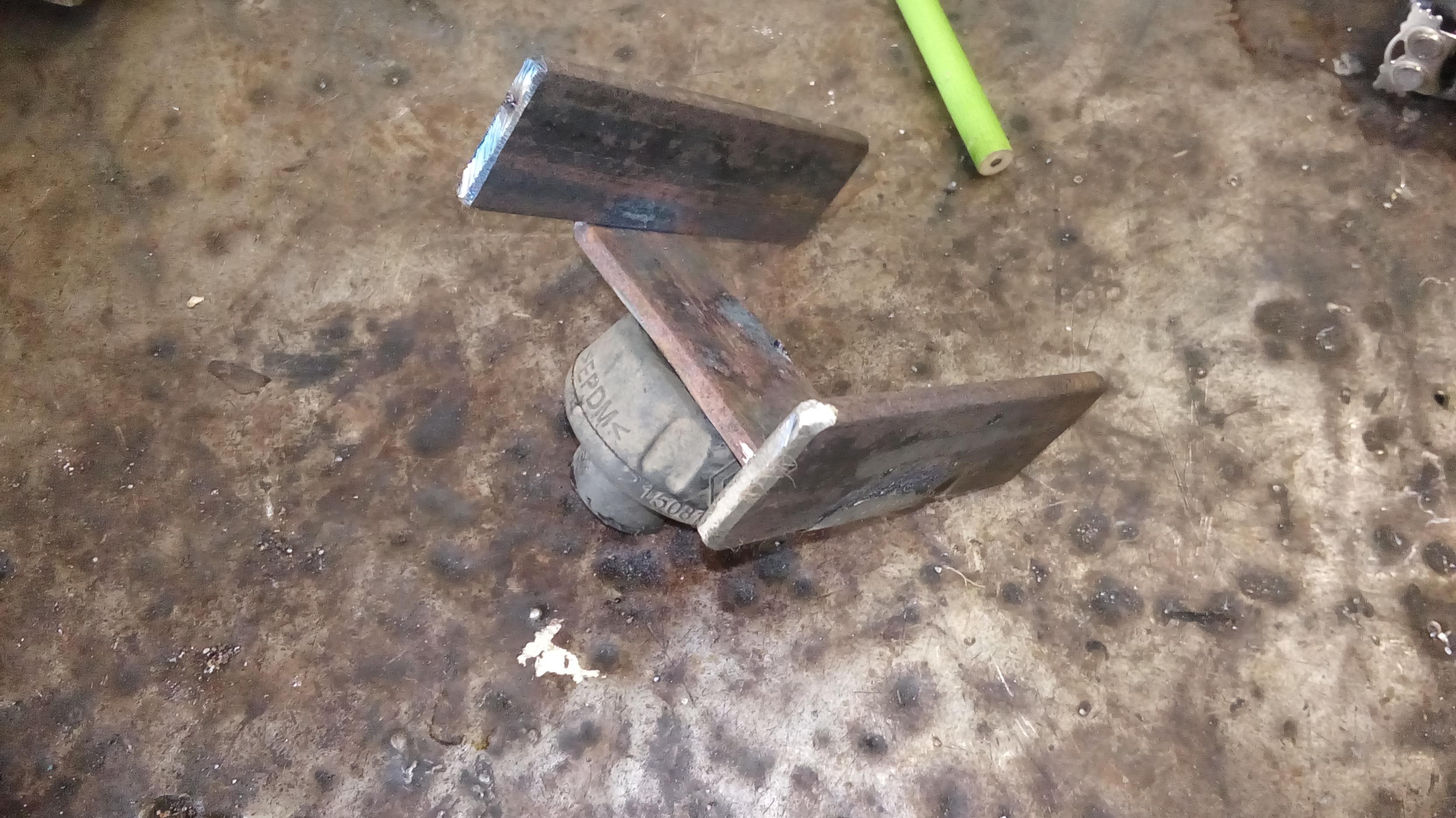

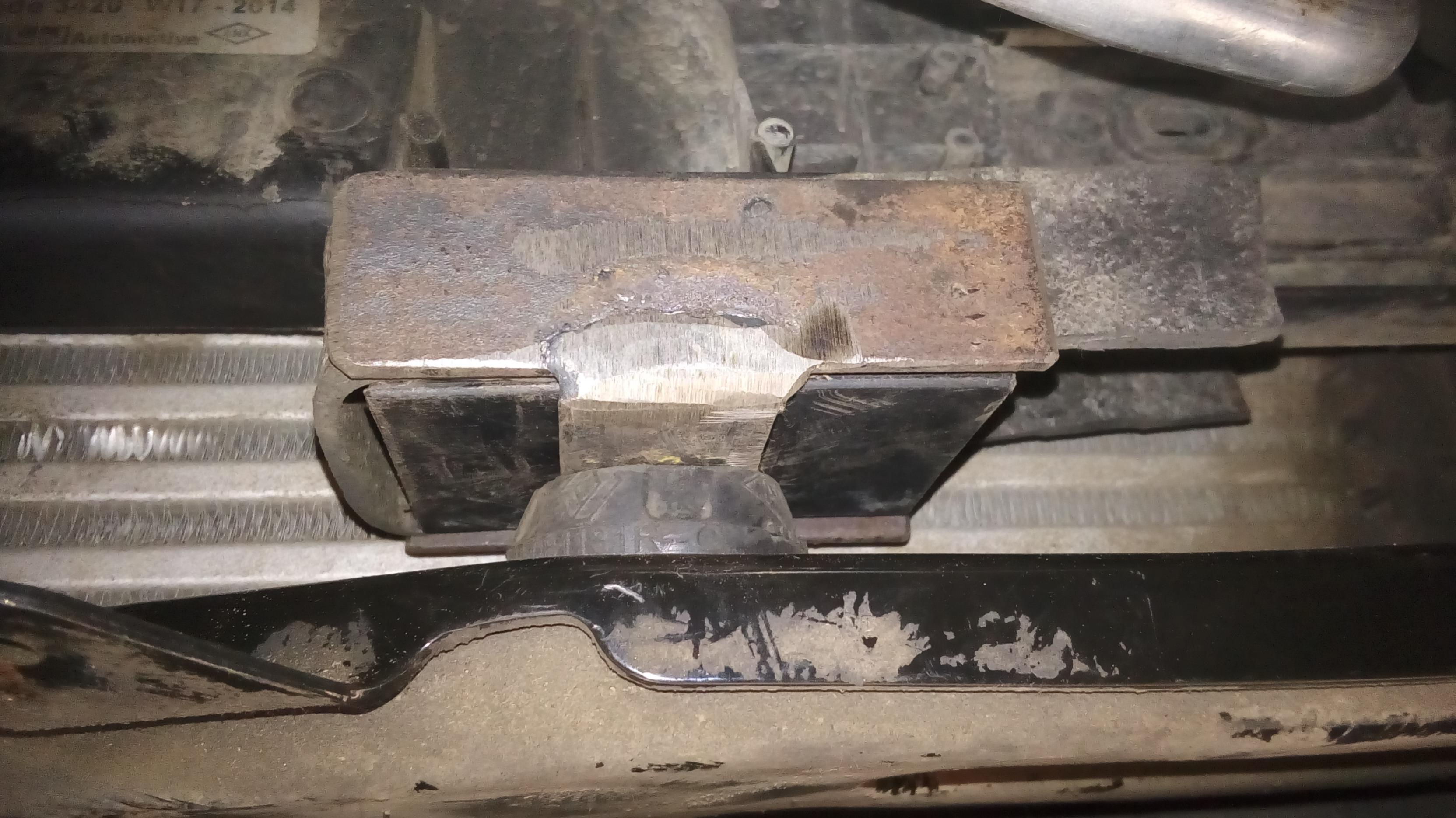

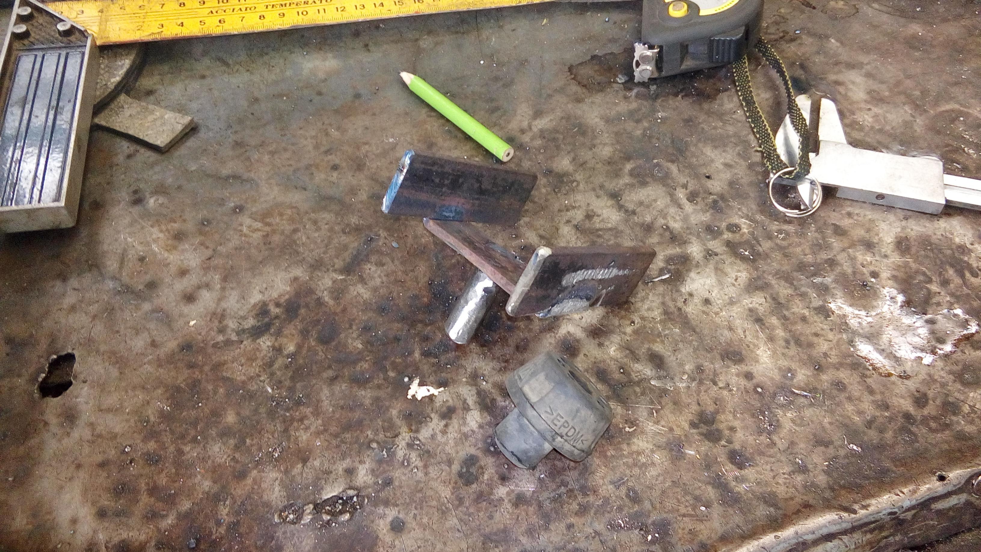

Для тех, кого периодически беспокоит биение радиатора о трубку кондиционера. При детальном исследовании обнаружил облом направляющего фиксатора корпуса вентилятора, из-за чего и происходило смещение радиатора к кондею. Пришлось колхозить.

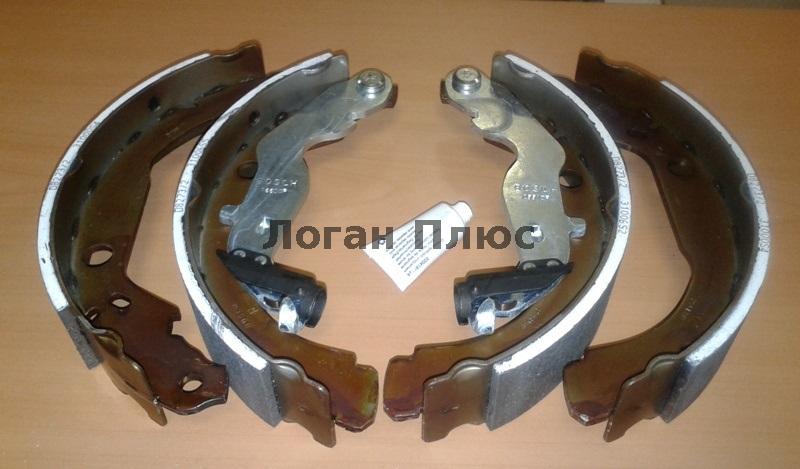

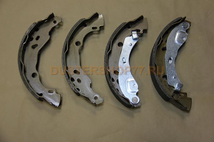

Пошёл покупать, не оригинал от 1000 но фак, они не подходят вставать встают но крепление тросика совсем другое, заказал оригинал 3000 р завтра будем мерить

Вот они

Сообщение от sanek305 Посмотреть сообщение
Вот они
Наверно от 4*2
