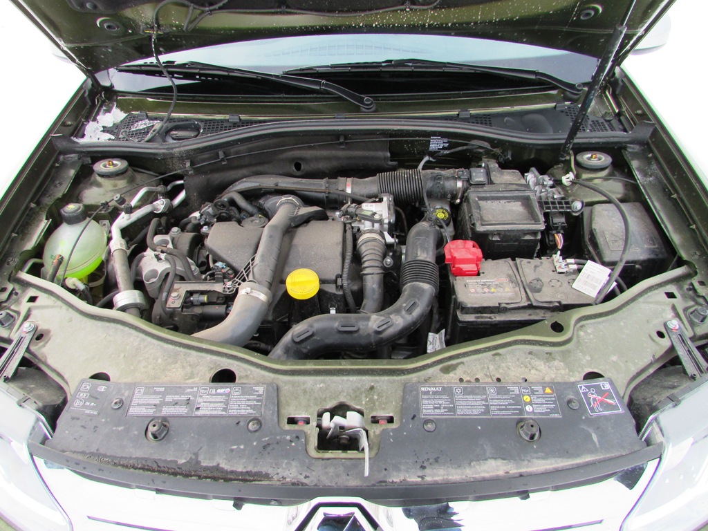

Привет, кто в курсе что за подтеки

07.08.2016, 14:42
10577
уони
Регистрация: 06.02.2016
Сообщений: 140
1 мес. 4 д. 20 ч. 35 мин. 6 сек.
96
Был(а): 16 июн 2020 05:52
Адрес: Казахстан,
Автомобиль: Рено Дастер 1.5 dci
нормальные такие подтеки

Fromch
А общую фото двс можно? Что-то у меня такого нет

Борян
Регистрация: 10.11.2012
Сообщений: 2,075
4506
Был(а): 05 окт 2023 23:03
Я так понимаю это патрубок между интеркулером и турбиной на рестайлинге ?!
Похоже турбинка немного масла подкидывает ИМХО !

Олег 72
Регистрация: 07.01.2014
Сообщений: 166
1 нед. 1 д. 5 ч. 47 мин. 29 сек.
277
Был(а): 04 дек 2022 14:05
Имя: Олег
Адрес: город Тобольск
Автомобиль: Renault Duster 1.5(дизель)
Борян
Походу так и есть.Воздушный фильтр с виду от 1.6 (бензин).Я у себя на место вашего расширбака поставил доп. фильтр от дизельного гейца(высота 100*мм) ,кронштейн крепления от диз. УАЗ(с подогревом только еще не подключил).Что-то на ресталинге мудрят.
