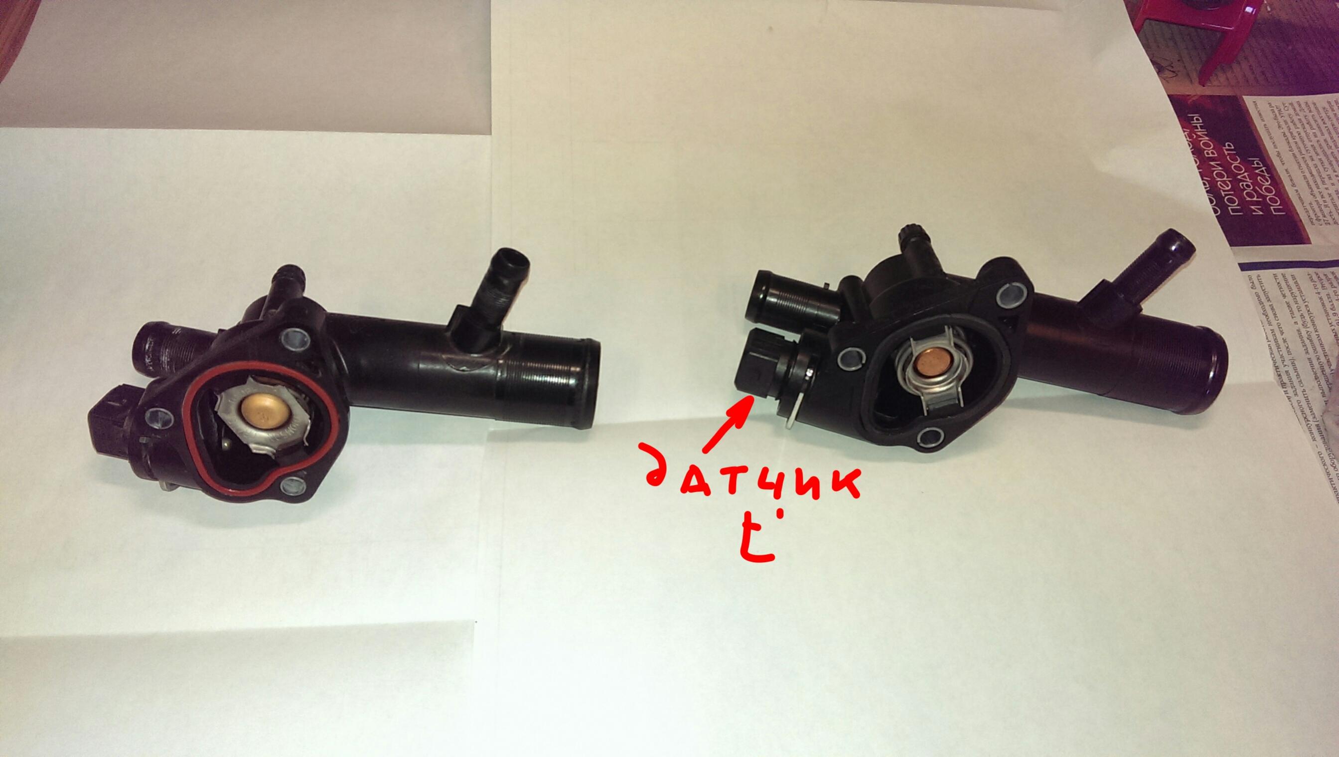

: 131
Был(а): 21 июл 2024 14:12
Адрес: Рязань
Автомобиль: Duster Expression 4х4 1,5dci 109л.с., т.каштан, +мои хотелки
Сообщение от Modigar
Виктор 62.rus, до -27С заводил свой дорестайл все лампочки гаснут одновременно.
Единственное 2 раза включал зажигание чтоб побольше прогрелось и заодно АКБ прогрелся.
С первого раза заводилась.
Даже не сомневаюсь, что победю его!  Спасибо за поддержку!
09.08.2016, 16:49
#10599
Регистрация: 16.02.2011
Сообщений: 424
Время онлайн: 1 нед. 1 д. 12 ч. 56 мин. 37 сек.
: 557
Был(а): 11 фев 2025 20:32

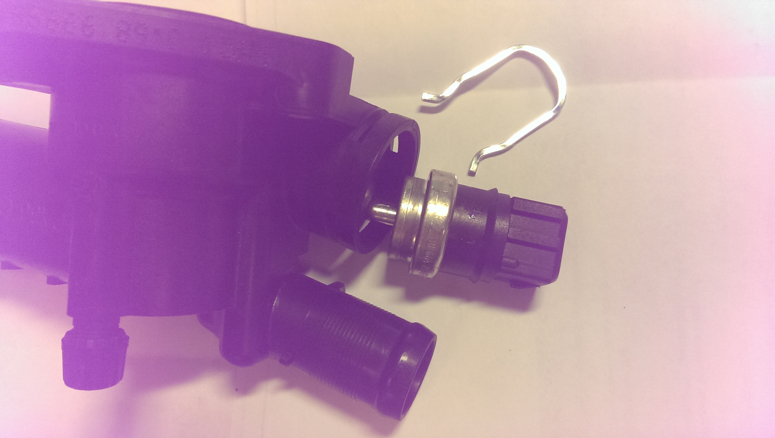

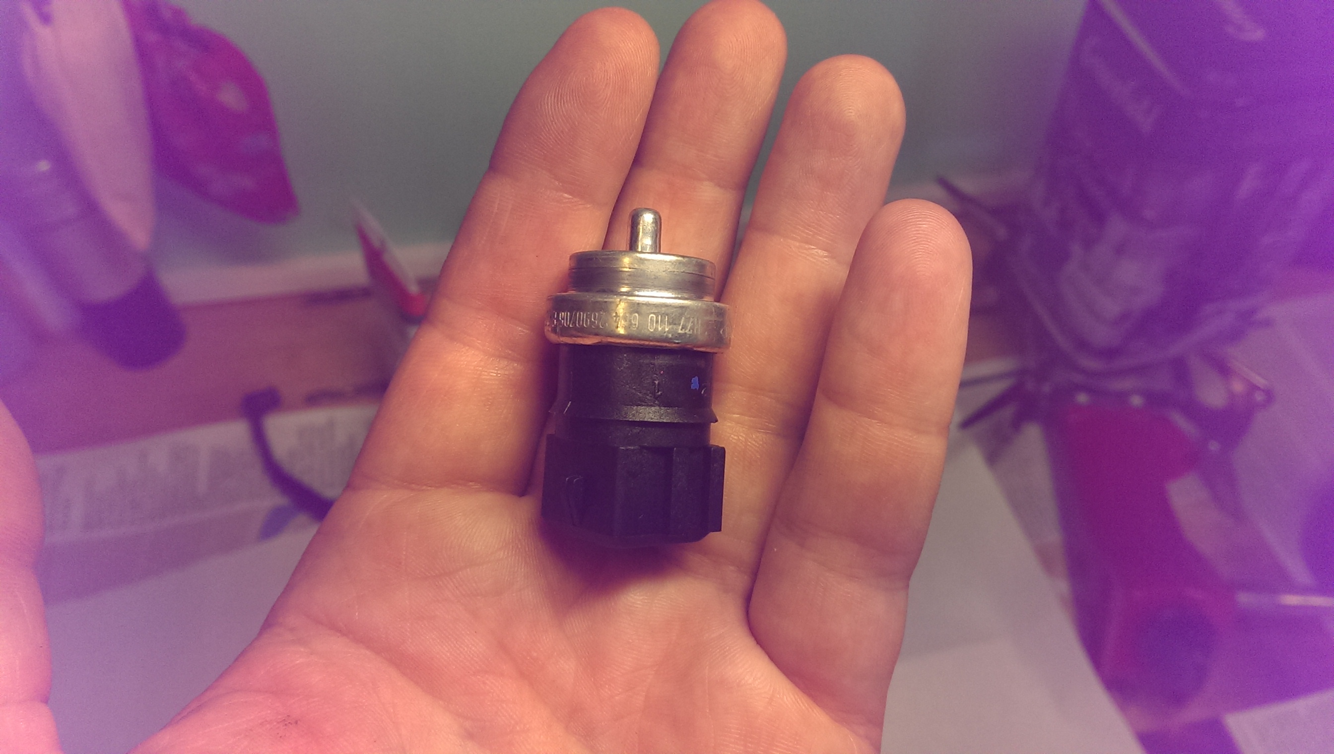

Автомобиль: Renault Duster 1.5 dci чёрная жемчужина
Сообщение от ilion
Термостат - изделие механическое и работает не от датчика температуры. По зиме он обдувается морозным воздухом, вот и открывается позже, а датчик измеряет температуру не у термостата.
Как раз таки в нашем дизельном двигателе датчик измеряет температуру ОЖ в непосредственной близости от термостата. Ближе не бывает - они размещены в одном корпусе!
Последний раз редактировалось Alchi; 09.08.2016 в 17:00.
09.08.2016, 16:59
#10600
Сообщений: 424
: 557
И, кстати, совет, который здесь кто-то дал,-насчет того, что "...если показания датчика некорректные - мол, надо прокрутить его ключом туда-сюда и масса восстановится..." нам не годится.
Наш датчик корпусом целиком пластиковый и вставлен в пластиковый же корпус термостата. А "масса" для сигнала организована третьим проводом в разъёме. Соответственно первый провод -сигнал на приборку, второй - в ЭБУ.
