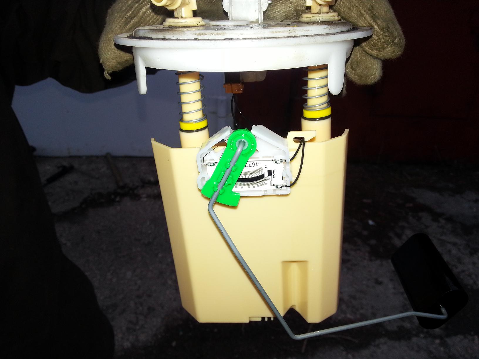

Сообщение от спринтер Посмотреть сообщение
кто в курсе, есть ли у нас в баке, сеточка на подающем топливопроводе? И насколько выше в баке, расположена трубка обратки, по сравнению с забирающей трубкой.
Вот вытаскивал когда устанавливал ППП.
Как-то так, мне нравится.

Сообщение от dimaxa Посмотреть сообщение
Не подскажите как он вытаскивается ?
Пробовал у себя вытащить, не получилось, побоялся сломать.

Сообщение от Борян Посмотреть сообщение
Откручиваете гайку которая его прикручивает к баку, во время откручивания прижимайте заборник, так как он подпружинен может выстрелить, когда резьба кончится. Вытаскивается вверх пока не упрётся, потом надо его повернуть под угол чтоб поплавок со штангой ушёл вниз и всё вытаскивается. Бак должен быть полупустым. а то вся соляра из стакана выльется на бак и в салон.
dimaxa, а противоположная сторона стакана тоже с бортиком, т.е стакан под обе трубочки получается? насчет сеточки -не рассмотреть?
Про сеточку не помню, могу только скзать что в днище есть отливка из которой происходит забор топлива. так же есть клапан в днище, через него топливо вливается, назад не выходит. поэтому если бак полупустой можно не боятся хапнуть воздуха при резком входе в поворот.

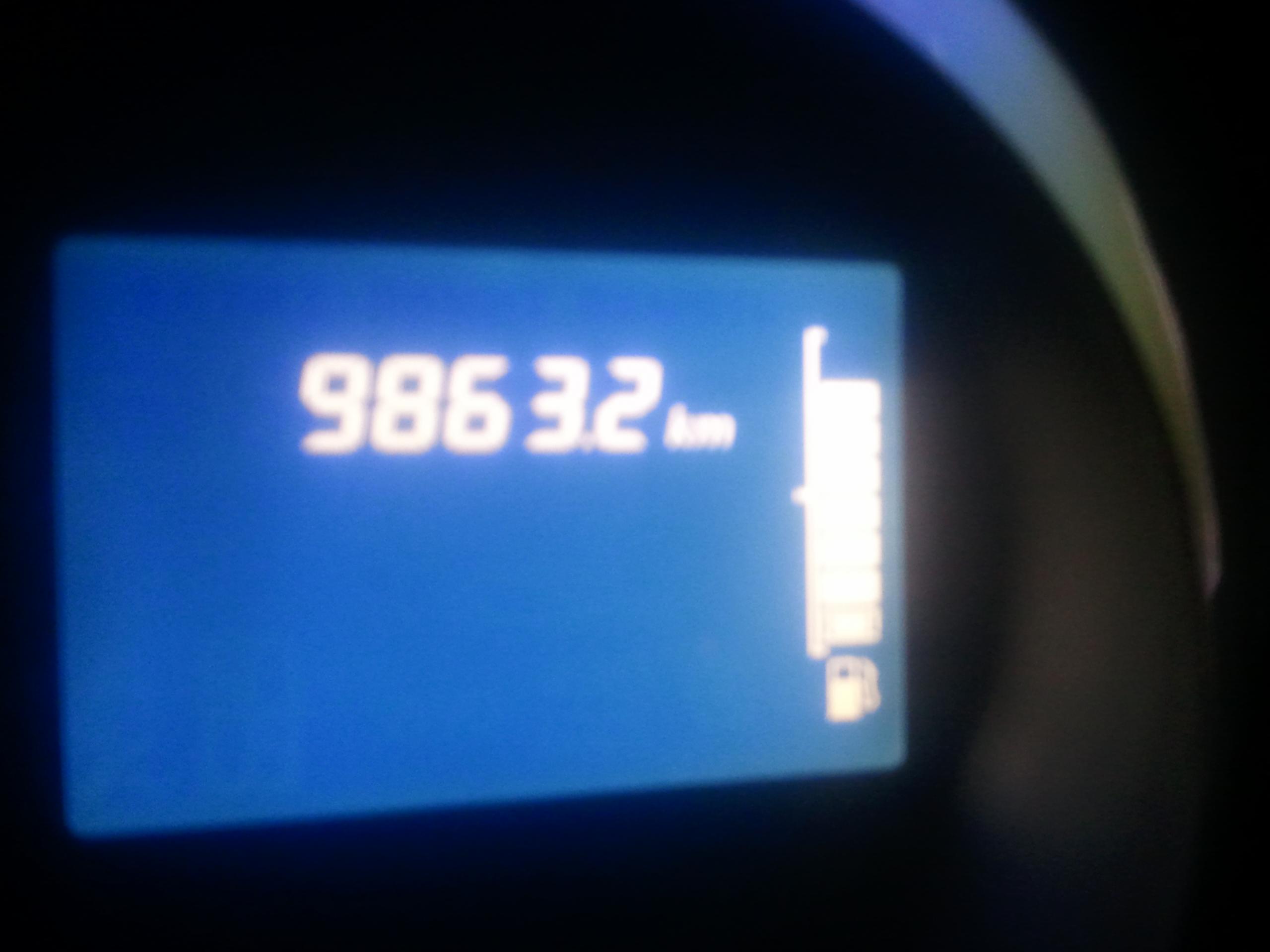

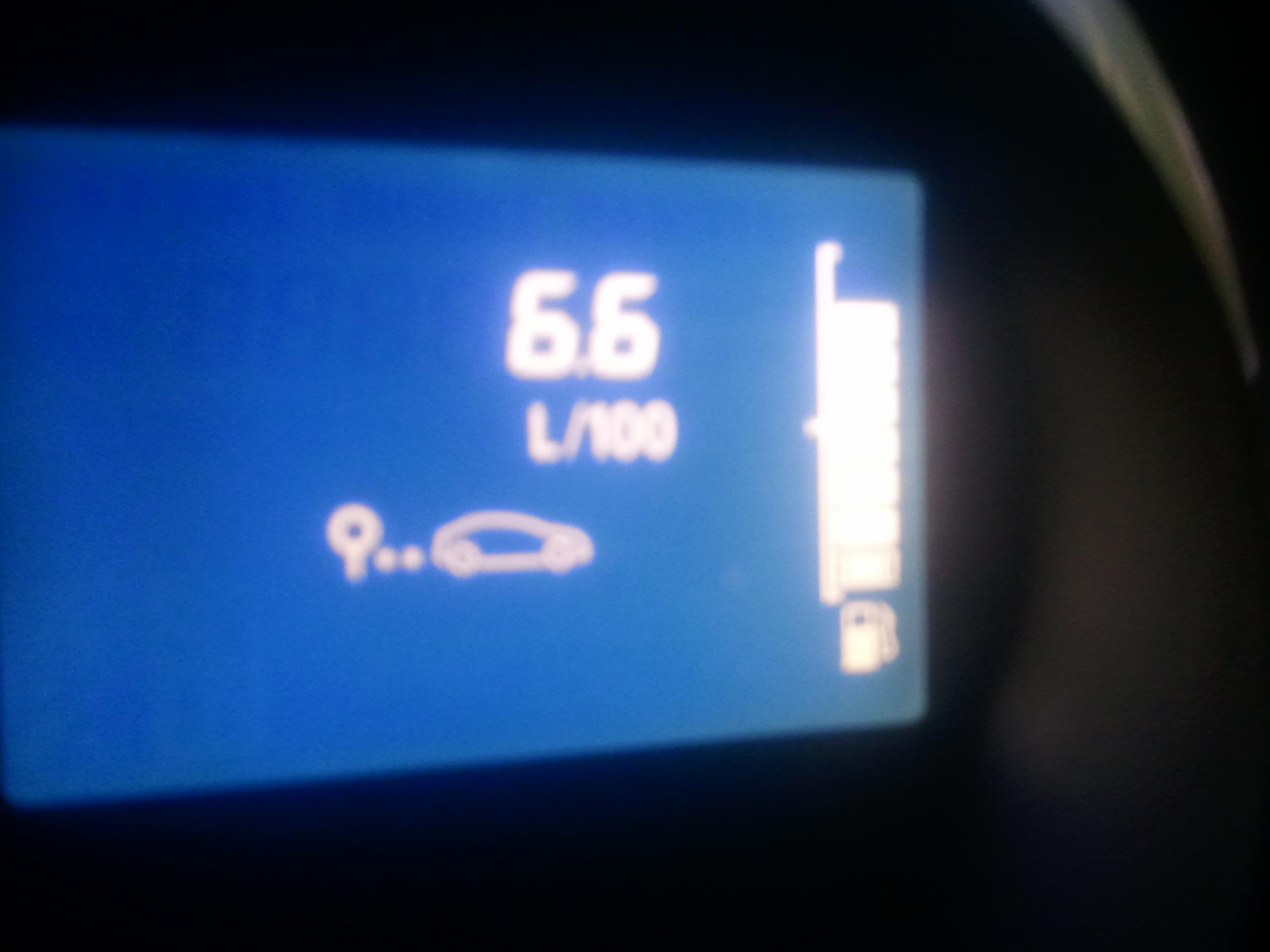

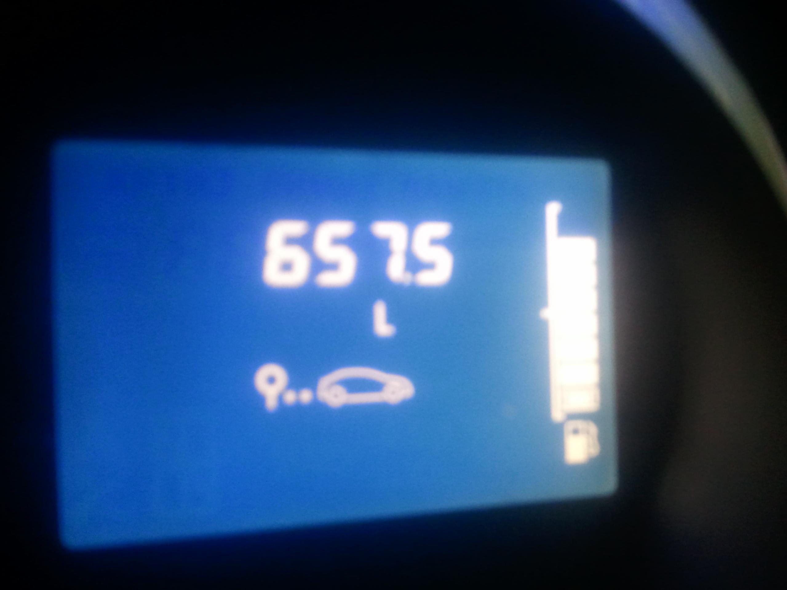

Средняя скорость 47
Название: 2016-12-12 17.21.30.jpg
ID:	104053   Нажмите на изображение для увеличения
Название: 2016-12-12 17.21.43.jpg
ID:	104054   Нажмите на изображение для увеличения
Название: 2016-12-12 17.21.53.jpg
Всё познаётся в сравнении, главное чтобы было с чем сравнивать!
