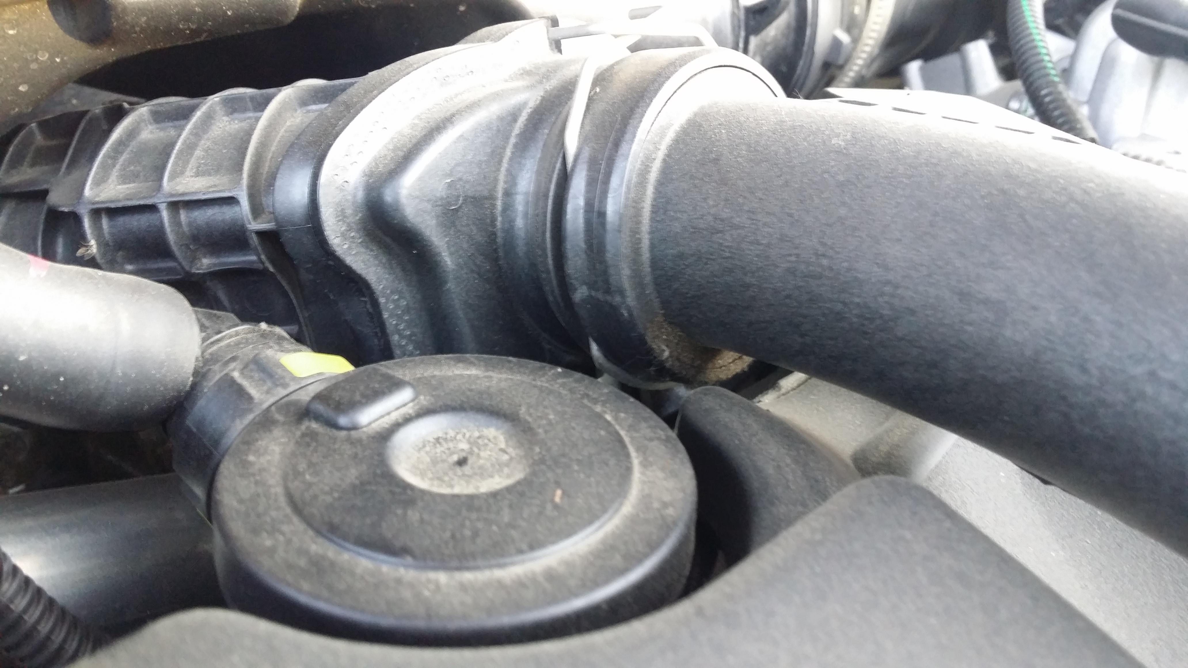

Приветствую всех, такая проблема на патрубке с турбины который идет на охладитель было запотевания масла еле заметное сейчас вроде как заметнее большее, понятно что поеду к дилеру так как авто на гарантии но до 1ТО ещё месяц стоит ли ждать или может кто сталкивался с такой проблемой мне кажется что то с соединением в этом месте но масло ведь быть не должно в турбине в сухой ее части. Не падения мощности не каких то проблем нет. Основной пробег по трасс при скоростях 90-130 км пробег 10 т.км
Фото http://www.dusterclubs.ru/vb/picture...pictureid=8867

Менял по гарантии.
http://www.dusterclubs.ru/vb/showpos...postcount=1398

Сообщение от Alexei 44 Посмотреть сообщение
А сколько ждал эту запчасть? Навряд ли она у них сразу есть. И как сейчас ни каких проблем с запотевание.

Сообщение от stv Посмотреть сообщение
Ждал около 10 дней.
Сейчас все сухо, пробег с новым патрубком около 8т.
Ого! у меня вот чуть в низу только
