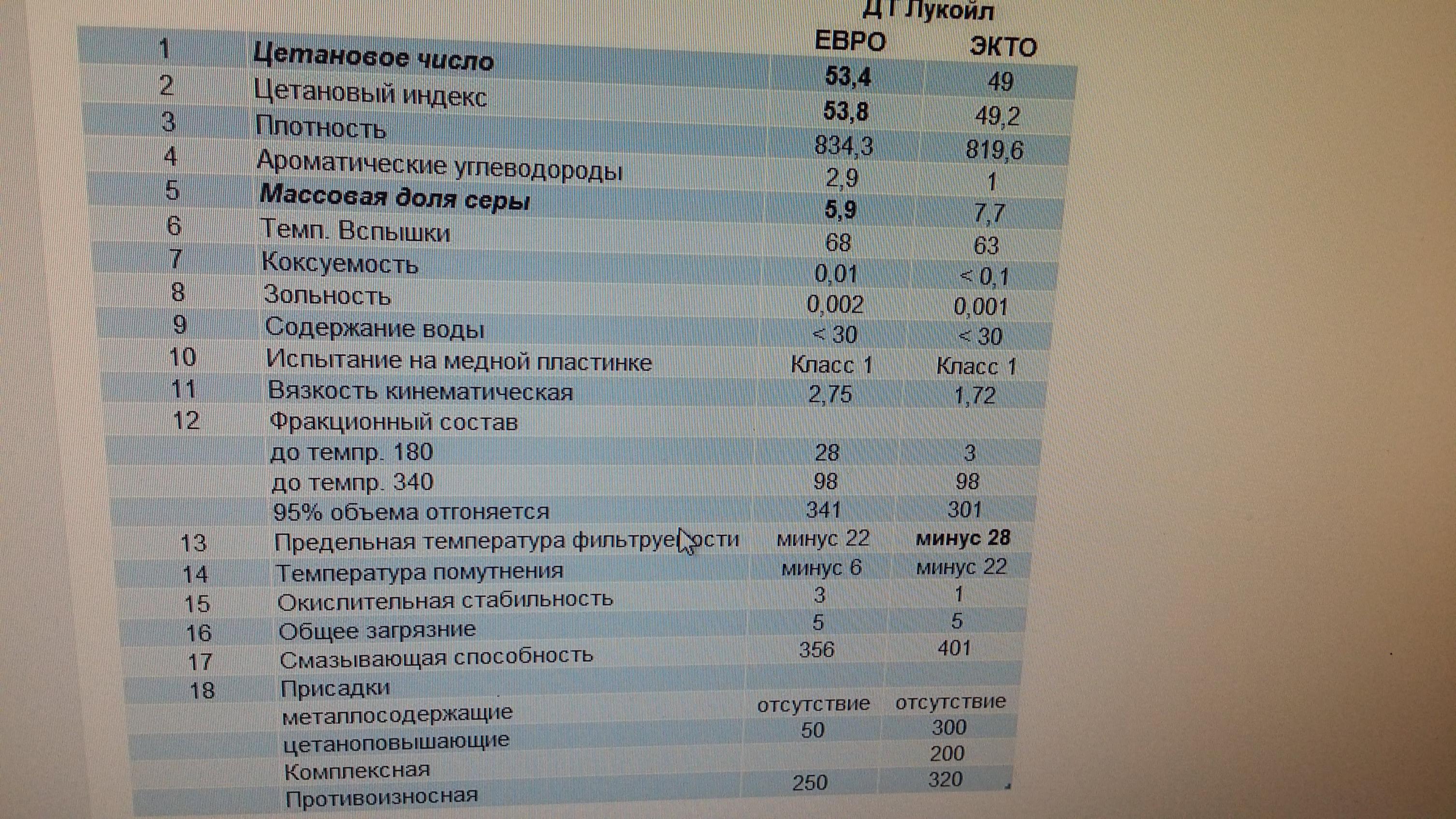

Всем добрый день!У нас в области все местные ,в основном, заправляются на Лукойле и ТНК(подтверждено количеством машин на этих заправках и др.)Ездил сначала на Лукойле, потом перешел на ТНК(по рекомендации дизелеводов). Для себя отметил увеличение "тяги" и снижение расхода(для эксперимента несколько раз в последующем заправлялся на Лукойле - подтверждается). В настоящее время расход, что зимой ,что летом в смешанном стиле 6.6-6.8 л на 100 км., правда не "гальмую", кроме как на горку и при обгоне, совершенно. Трасса летом(скорость 130-145) 7 литров. Поэтому для себя определил(может и ошибочно) критериями качества топлива:мощность и экономичность. Вот, как-то так.

Сообщение от Дастер46
Нет на мазуте еще лучше пойдет! плотность выше а впрыск измеряется объемом,поэтому раньше и писали что при разбавлении топлива бензино или керосином может снизится мощьность двигателя.Те при сжигании 1кг бензина и 1 кг саляры выделится примерно одинаковой количество тепла,но при это объемные части будут гораздо отличаться тк плотность выше у саляры.

Уважаемые гуру,на какие цифры еще обращать внимания,кроме как я понял на цетановое?

mik180
Смазка и температура фильтруемости. Серу ещё можно посмотреть.
Хотя смысла рассматривать сертификаты, не вижу.

Сазывающие самое главное, температурные но не критично антигель левануть не проблема, сера (сейчас все низкосернистое 001) ,серу убирают теряется смазывающие свойства поэтому добавляют смазыващие присадки -это и есть самое основное тк влияет на топливную и ее ресурс,а самому мотору пофигу хоть угольная пыль
