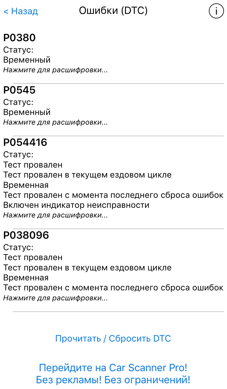

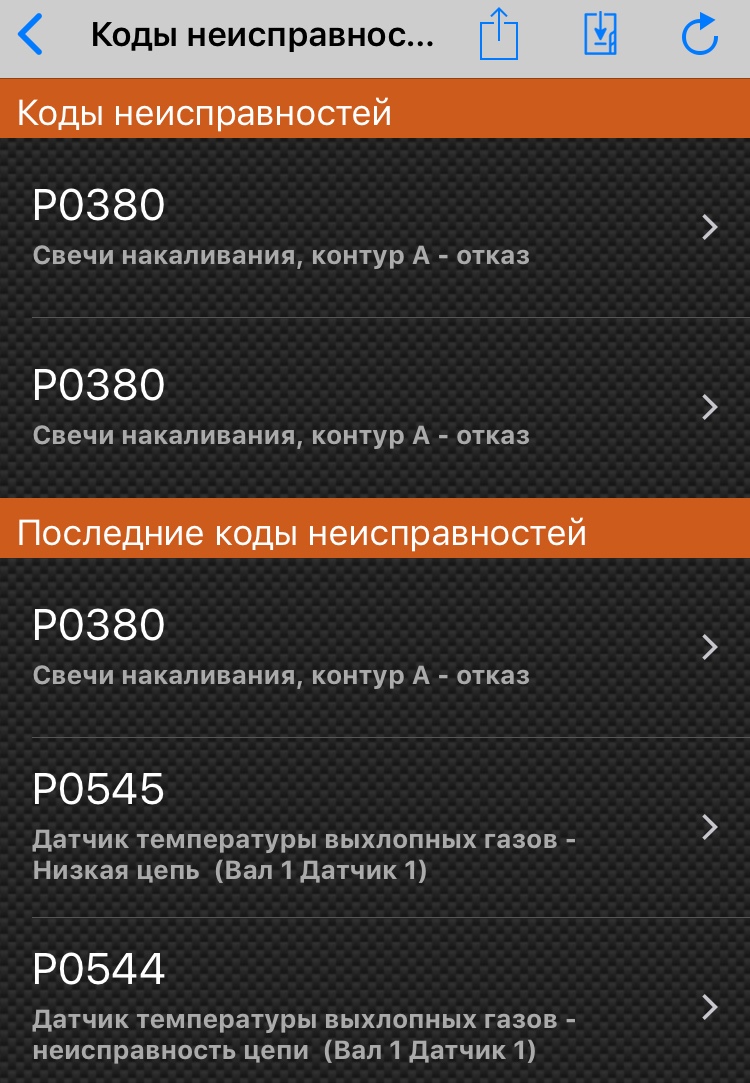

25 октября исполнилось ровно 6 лет как мой дизелёк выехал из салона . Накатал 113ооо км. Аккум родной стоит, свечи не менял, 2 раза менял датчик температуры выхлопных газов . Сегодня утром после нормального пуска через некоторое время загорелся значёк "пила" . По приезду в место назначения ЕЛМкой прочитал ошибки : Р0380, Р0545, Р0544 , заглушил двиг., включил зажигание ошибка не погасла, сбросил ЕЛМкой, завёл двигатель - всё нормально , ошибок нет. Вечером всё повторилось (( При этом запуск и работа двигателя ни чем не отличается ! Есть подозрение что аккум помирает, хотя крутит вроде нормально или я за 6 лет забыл уже как нормально он должен крутить ! На работающем двигателе аккум кажет 14.1-14.2 в, спустя 3 часа после выключения зажигания аккум кажет 12.4 в - отсюда и подозрения что аккум помирает... Буду смотреть что завтра утром будет .

Ммм, там 2 ошибки грешат на датчик температуры отработавших газов, причем одна из них указывает на высокое напряжение. Совпадение?!
У меня когда этот датчик накрывался , загорался желтый значек пила/спираль, а тут ещё и ошибка по свечам , как то странно мне кажется в третий раз датчик...

Я бы предложил стандартный совет - почитать клипом с расшифровкой. Ошибки-то разные могут быть. Аккум всегда успеется...

Сегодня с утра всё повторилось (( Перед включением зажигания напряжение на аккуме показало 11.9в, ключ повернул, долждался пока индикаторы погаснут и нормально завёл двиг, спустя 10-20 секунд загорелся желтый значёк пила/спираль, заглушил, сбросил ошибки (теже), звел двиг, все повторилось ! С горящей ошибкой проехал ~25 км со средней скоростью около 70 км/ч, заглушил двиг, скинул ошибки , завел двиг, 5 минут тарахтел - никаких ошибок, всё норм, при заведёном двигателе на аккуме 14,2 в. Вот такие фокусы, буду думать ..

Диагностика в сервисе показала что помирает ДТВГ (датчик температуры выхлопных газов), уже в 3-й раз, причины не известны (((
Никакой злостный чип не влит?
Если расширенно продиагностить? Может форсунки много/мало льют, что температура повышается до верхнего предела нормы.
