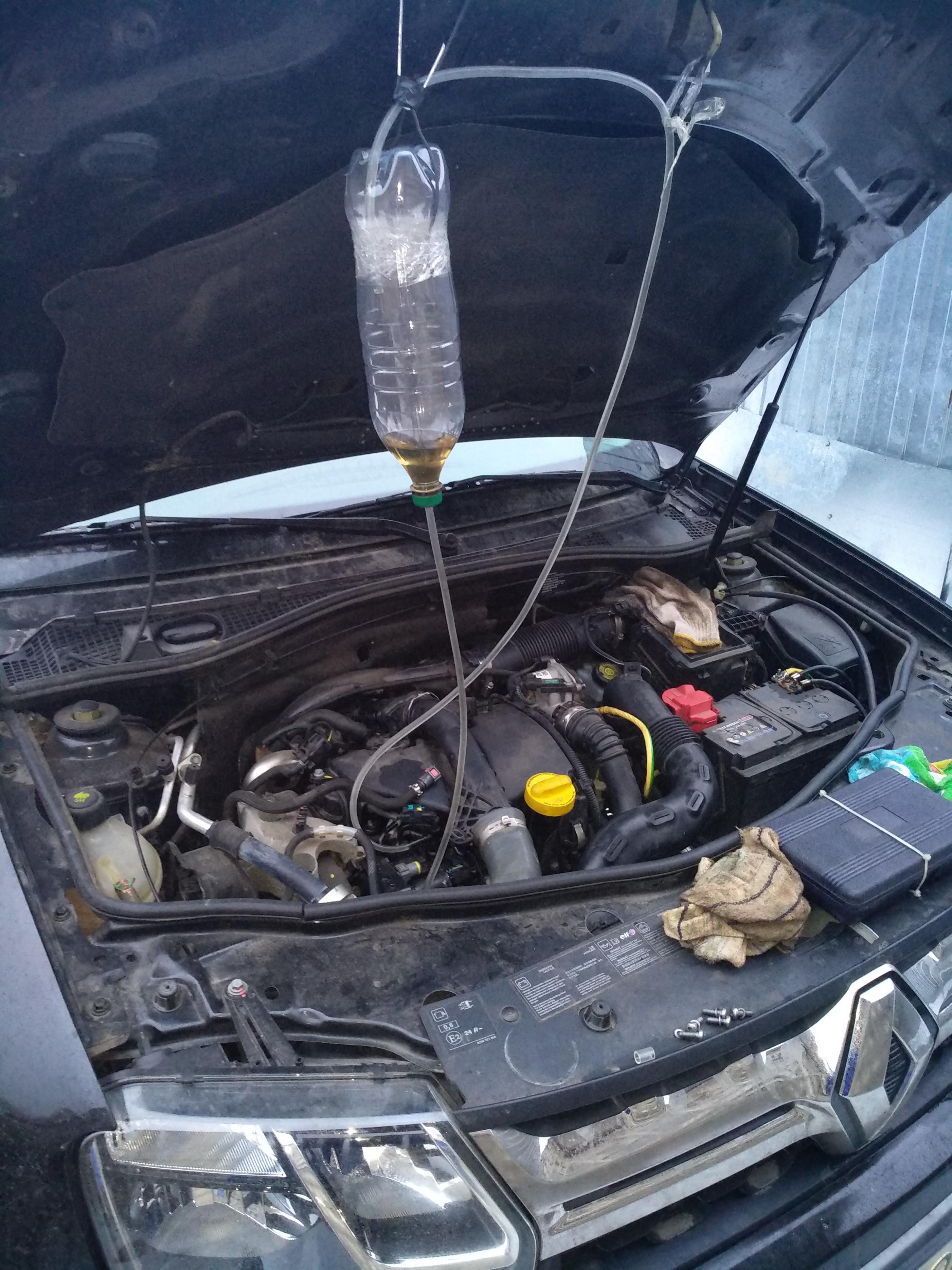

Промыл Лавром 102. Пробег 45 т. Супер эффект. Очень мягко заработал мотор. Хотя я всегда считал что он и так шепчет.
