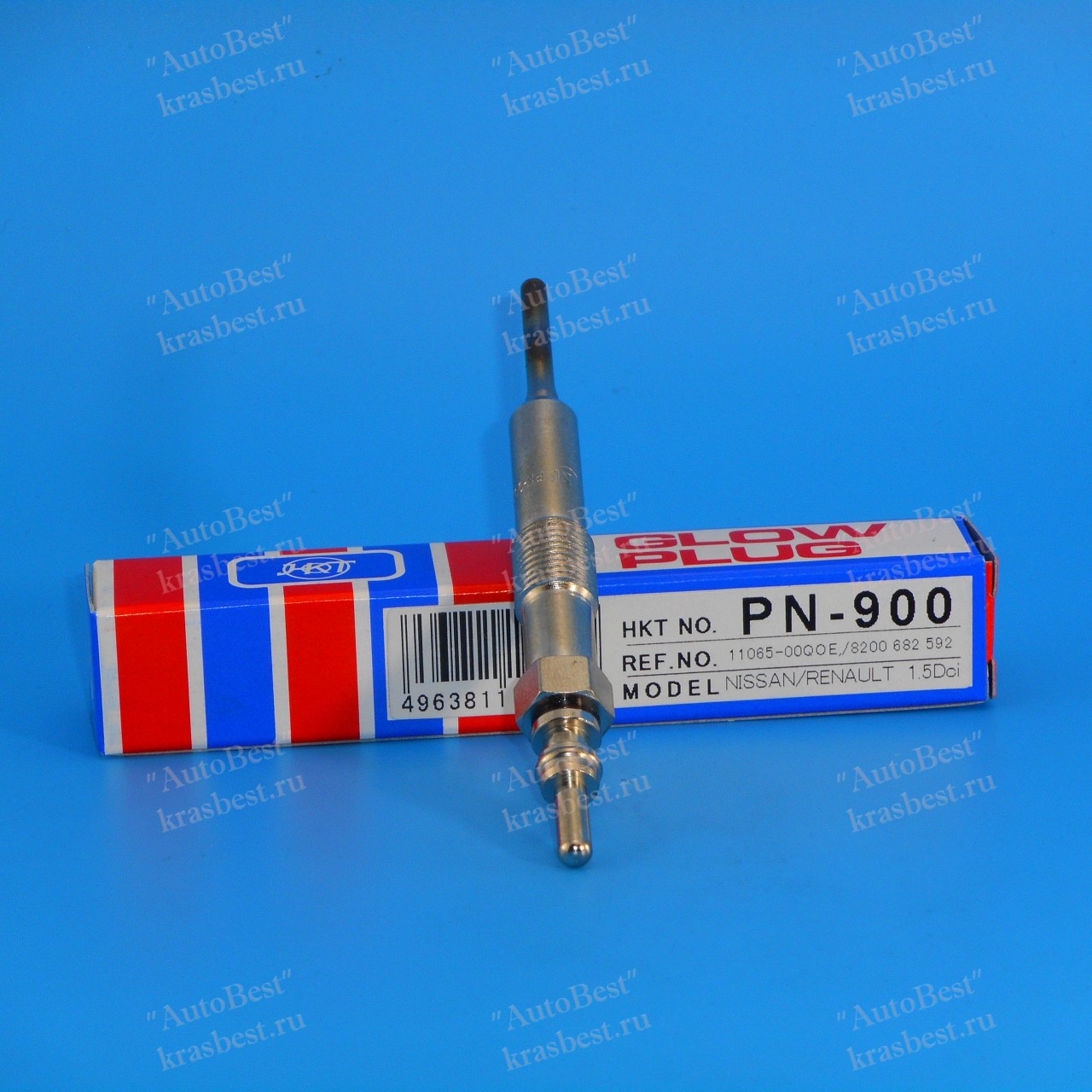

Сообщение от спринтер
пожалуйста. По 550 руб. шт.
HKT PN900
Свеча накала / Y1035ASDP
по первому артикулу нашел, но в применимости ни слова о том куда подходят,
а вот второй артикул что-то ни экзист ни автодок не распознали

Сообщение от HID
https://euroauto.ru/firms/hkt/pn900/ - говорят renault / nissan, но тоже не богато инфой :-))
https://www.autodoc.ru/price/566/820...=1545046560732
вот, я так понимаю, оригинал

Сообщение от HID
Типа вот она какая... Код от Рено 8200682592 на упаковке говорит что точно наша.

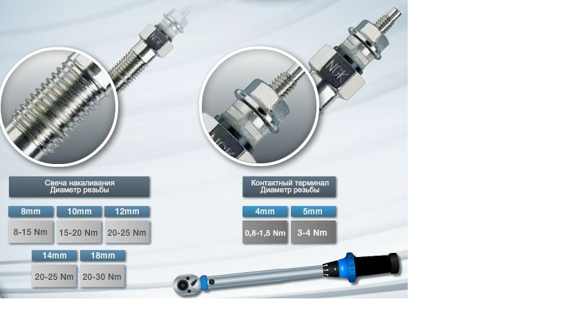

основной показатель это напряжение которое написано на свече,нужно ставить имено такую как написано на родной ,если напряжение меньше то сгорит свеча если больше то вся система будет работать некорректно -не догревать.

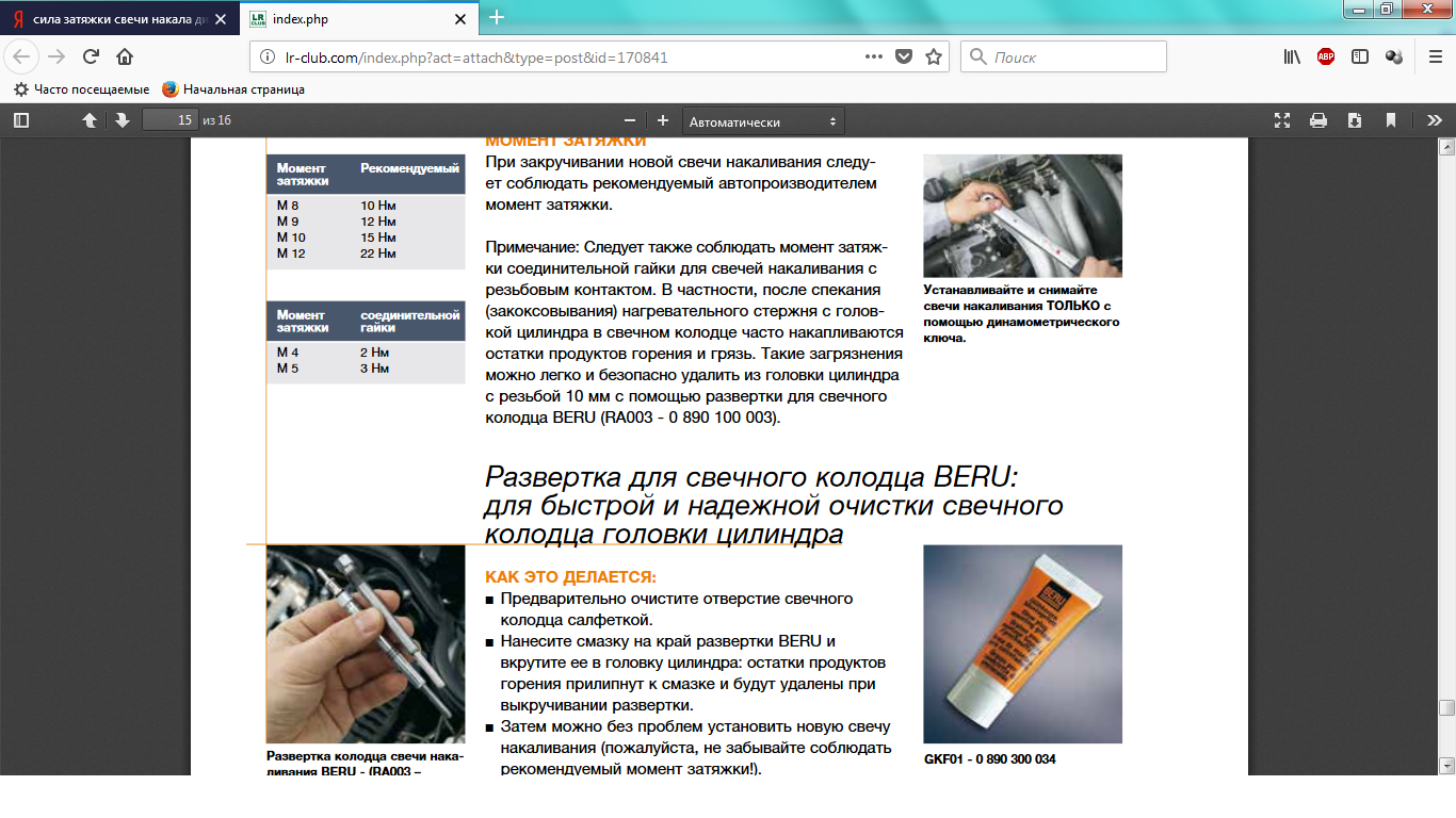

Ну и все тогда закручивай и вперед ,но лучше закручивать аккуратно слегонца смазав резьбу графиткой что б потом не прикипела, легко сломать.Полая внутри.

Хорошо,если будут проблемы то лучше прогреть двигатель, я имел ввиду закручивать нужно без фанатизма без трубы,маленьким ключиком от руки не сильно,там резьба почти коническая держит хорошо,ну или совсем по мануалу динамометрическим ключем.

не стоит путать божий дар с яичнецей,несмотря на одинаковое название задачи и принципы работы у данного элемента абсолютно разные и менять комплектом не имеет смысла. ИМХО,мало того что ресур с купленных как правило ниже чем у оригинала с конвейра,и это же относится к лампам накаливания ,проверено на себе много раз.
---------- Добавлено в 12:37 ---------- Предыдущее написано было в 12:32 ----------
Сообщение от Альфред555
Графиткой мазали ВЫ САМИ уже? Как долго? И как выкручивали затем?
Отлично выкручивается как будто вчера,причем графиткой смазываю не только элементы того что вкручива. в головку блока но и элементы выхлопной и болты(гайки )крепления колес,но вдумчиво не пол банки на шпильку ,а тоньсеньким слоем
если под рукой нет графитки то ШРУсом,либо смазкой для суппортов но это дорого.
