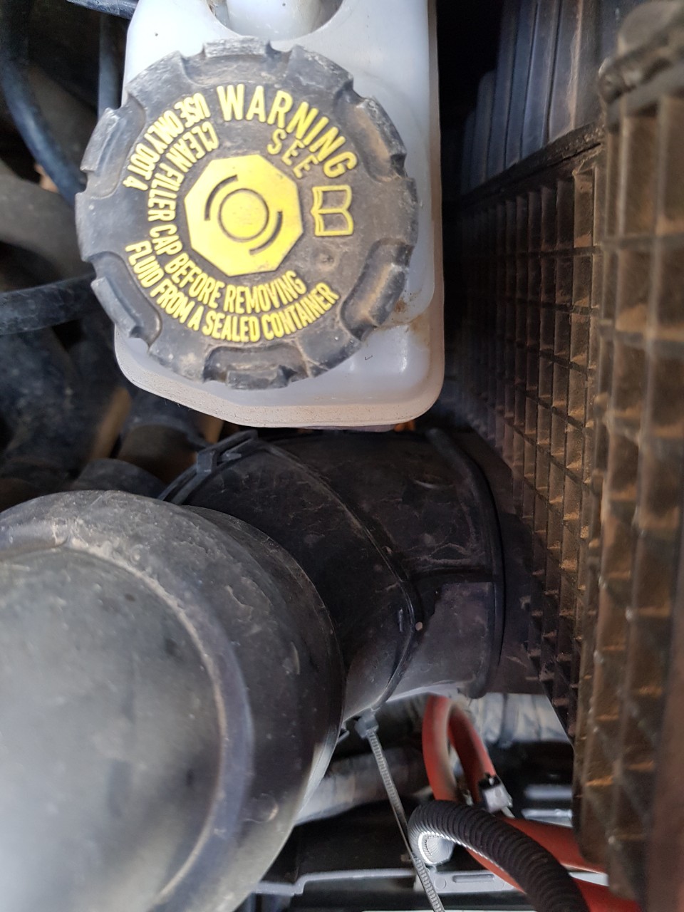

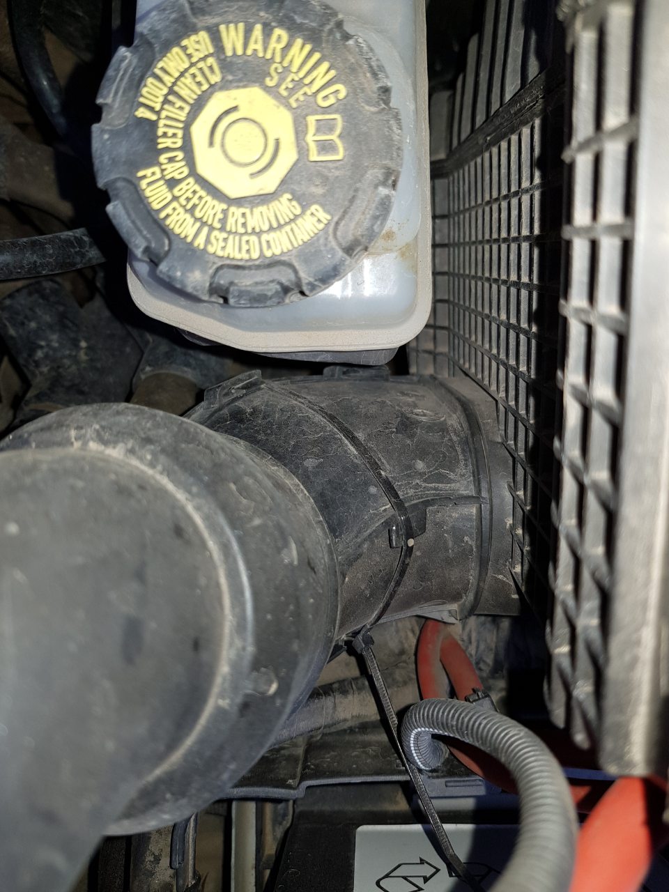

Альфред555, спасибо за фото. Получается просто сам патрубок хомутом-стяжкой стянут или он к чему-то притянут с помощью него?

Дмитрий102, Дима он помоему состоит из двух половин и звук был не хороший когда они болтались думаю потом стяну хомутом, стяжка пластиковая это что было под рукой. Нет он ни к чему не притянут просто вокруг патрубка. Вот думаю почему он расхлябался, фильтр меняю весна , осень, может из за не проходимости фильтра, чаще менять......

Дмитрий102, да сейчас посмотрел две половинки на защелках можно разобрать и проклеить каким то уплотнителем, только разбирать по ходу много чего надо будет

Я у себя глянул и насколько понял, та часть у меня, на которую у тебя (можно на ты?) одет пластиковый хомутик не люфтит, она в корпус фильтра входит и если ее покачать рукой то движется она вместе с корпусом только, а патрубок, который сверху на нее надевается, он имеет люфт в соединении. Но является ли это источником постороннего звука пока неясно. Воздухозаборный патрубок и со стороны радиатора жестко не крепится, по идее это обычная практика, все эти патрубки стоят на защелках, чтобы их снимать можно было для доступа к другим компонентам подкапотного пространства при необходимости, вряд-ли они источники звука. Надо попробовать снять и посмотреть, можно ли эти соединения уплотнить.
