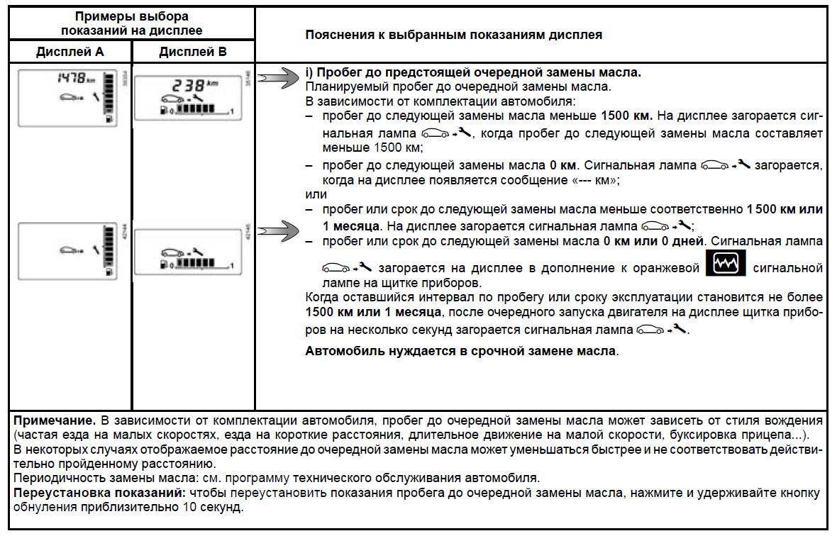

Сообщение от Тим0фей
Пила показывала т о , убрали кнопкой,
А какой кнопкой не помните?
Делай что должно, и будь что будет.

curbat,
Сообщение от curbat
Кнопка на правом подрулевом, которая управляет индикацией БК.

Сообщение от Вездеход64
с авто идет листок по обслуживанию авто, его и надо придерживаться, а если читать лень, то тогда надо платить за лень)))
Написал же 28.04, ещё неделя, планировал 25-26 (но короношоу помешало, даже ОД не звонят, обычно за месяц начинают запугивать). Причём здесь лень? Лампочку уже потушил, я когда делал ТО-0 второй счетчик обнулил сам (не они) на нём около 6000 поэтому для меня это было неожиданностью.
---------- Добавлено в 09:58 ---------- Предыдущее написано было в 09:56 ----------
Сообщение от Альфред555
На рестайле в БК есть такая функция пробег до ТО ? Или это зависит от комплектации?
У меня drive, не видел такого. В пидах что то видел. Она оказывается элементарно сбрасывается.
Сообщение от Accel
Перелистните окна, пока не появится ключик, затем нажмите эту же кнопку и не отпускайте, пока не замигает и не исчезнет ключик. После этого кнопку можно отпустить. К сожалению, не на всех машинах этот алгоритм работает.
