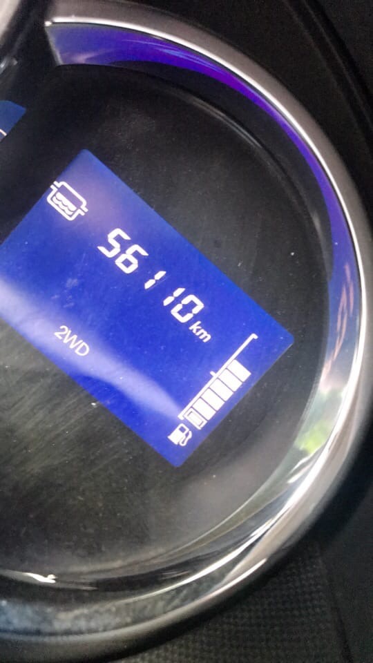

Вопрос к владельцам ристала:
Включаю зажигание на экране БК высвечивает корыто с водой то есть вода в фильтре, как только завожу значок гаснет и так каждый раз, фильтр менял ничего не изменилось.
Что делать где копать? (фото не моё, но проблема та же)

только замена картриджа. иначе постоянно выскакивать будет

mario,
Сообщение от mario
Фильтр (картридж) тут не виноват.
Сигнал идет от датчика. Сначала проверить его. Отсоединить разъем датчика, проверить, будет ли гореть "корыто". Если будет гореть, то коротит где-то после датчика. Если не будет гореть, то проверять датчик.

Сообщение от mario
Да же не знал, что у нас такая штука есть... проехав на дизельных дастерах почти 300 000 км ... ни разу такого небыло )

Сообщение от mario
Так и должно быть у всех дизелей так ,даже древних,а вот когда в движении не дай Бог загорится то нужно в фильтре отстой слить,правда у дастера это очень печально!
На тех авто где фильтр адекватно расположен данную операцию проводил 1-2 раза в год не дожидаясь что бы загорелось,но 1 раз по весне было,остановился пробку с низу ослабил ,прокачал и дальше поехал делов на 2-3 мин.

kval300, Хотелось бы чтобы ты был прав, такой алгоритм работы индикатора у меня с покупки Дастера, менял фильтр пробег 30 за 3 года ничего не изменилось.
