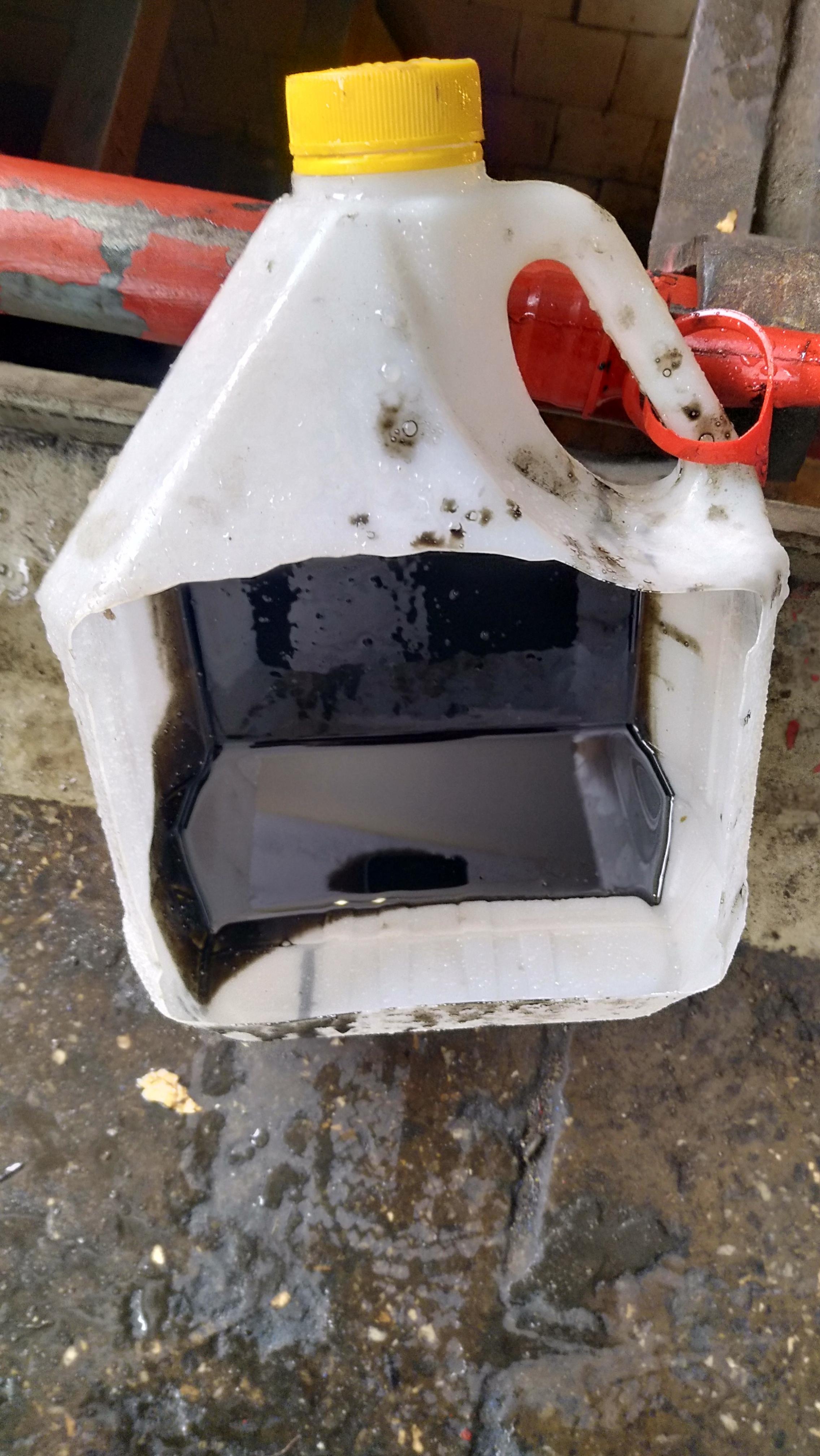

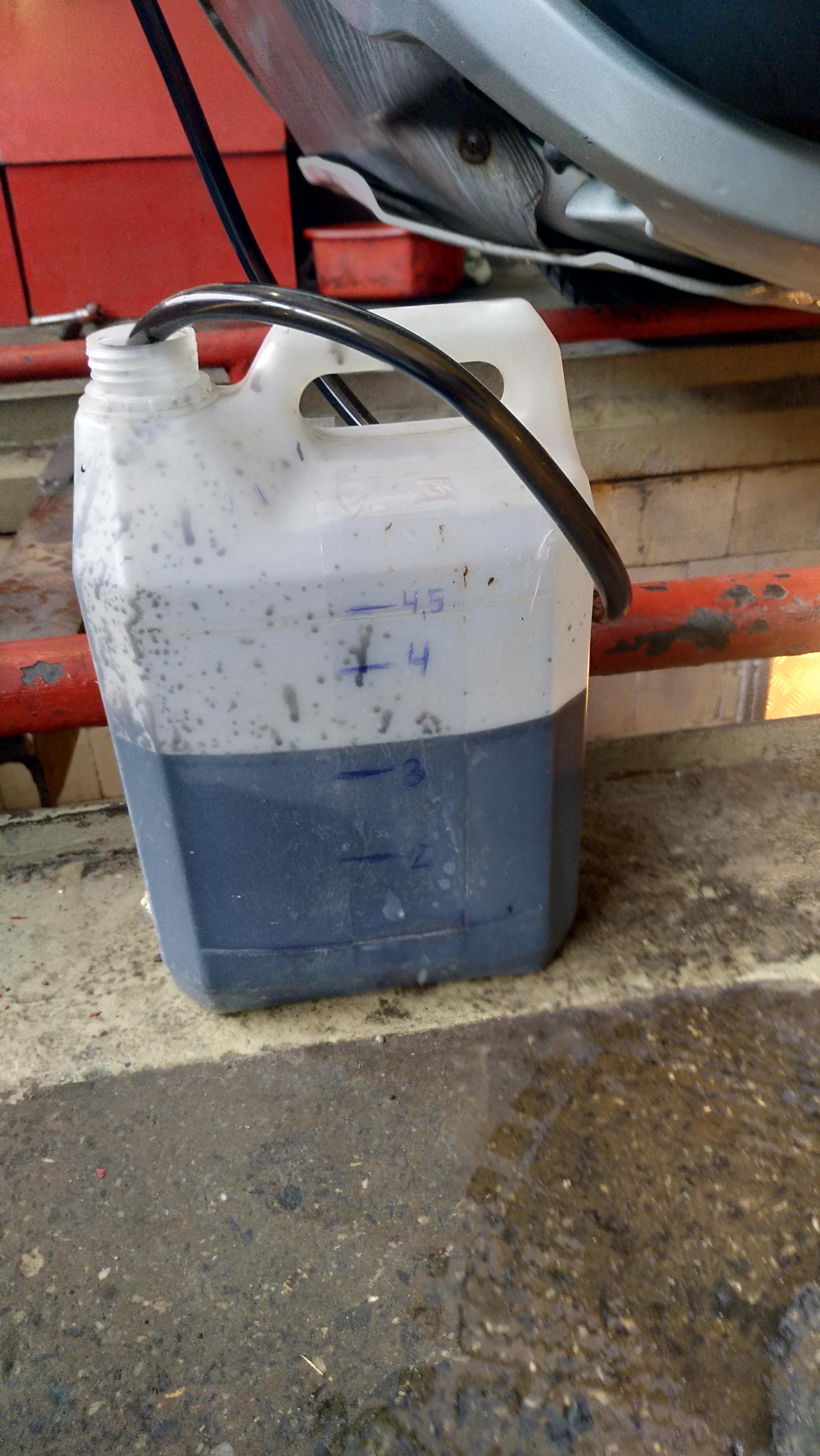

Приобрел желто-черный перекачной насос Скайвей. Разобрал и смазал валы мотора и редуктора а также шестерни. На валу редуктора за рабочим колесом есть сальник, не ясно, почему у многих насос пропускает масло. Посмотрим сколько высосет, разметил 5л канистру под отработку.
Проверил, сменил масло на Eni C4. Катался, оказывается, с мининимумом уровня по щупу, с помощью насоса слилось около 3.3л, через пробку еще грамм 150-200. Качал насосик довольно быстро, в пределах 5 минут, при температуре двигателя "одна палка на приборке". То что не все высасывает- плохо, но для промежуточной замены, без ползанья под машиной, сойдет, по идее. В общем двоякое впечатление, вроде бы и удобно, но неполный слив не понравился. Почему в движке было на литр меньше, чем положено, тоже вопрос, пробег 15000 км. Изначально мало залил на 7500км? Не помню, а в процессе не проверял.
Что-то не так. Выкачивает до ноля.

Не знаю, всасывающим шлангом шерудил туда-сюда, больше не получилось. Возможно, есть какие-либо тонкости ?

Сообщение от Липтон
На фото шланг похоже мягкий. Лучше использовать трубку от водяного фильтра, синюю. Она жёсткая и утыкается прямо в дно картера. После откачки выворачивал пробку, ничего не капало. Засовывал кусок тряпки - незначительные следы масла.
