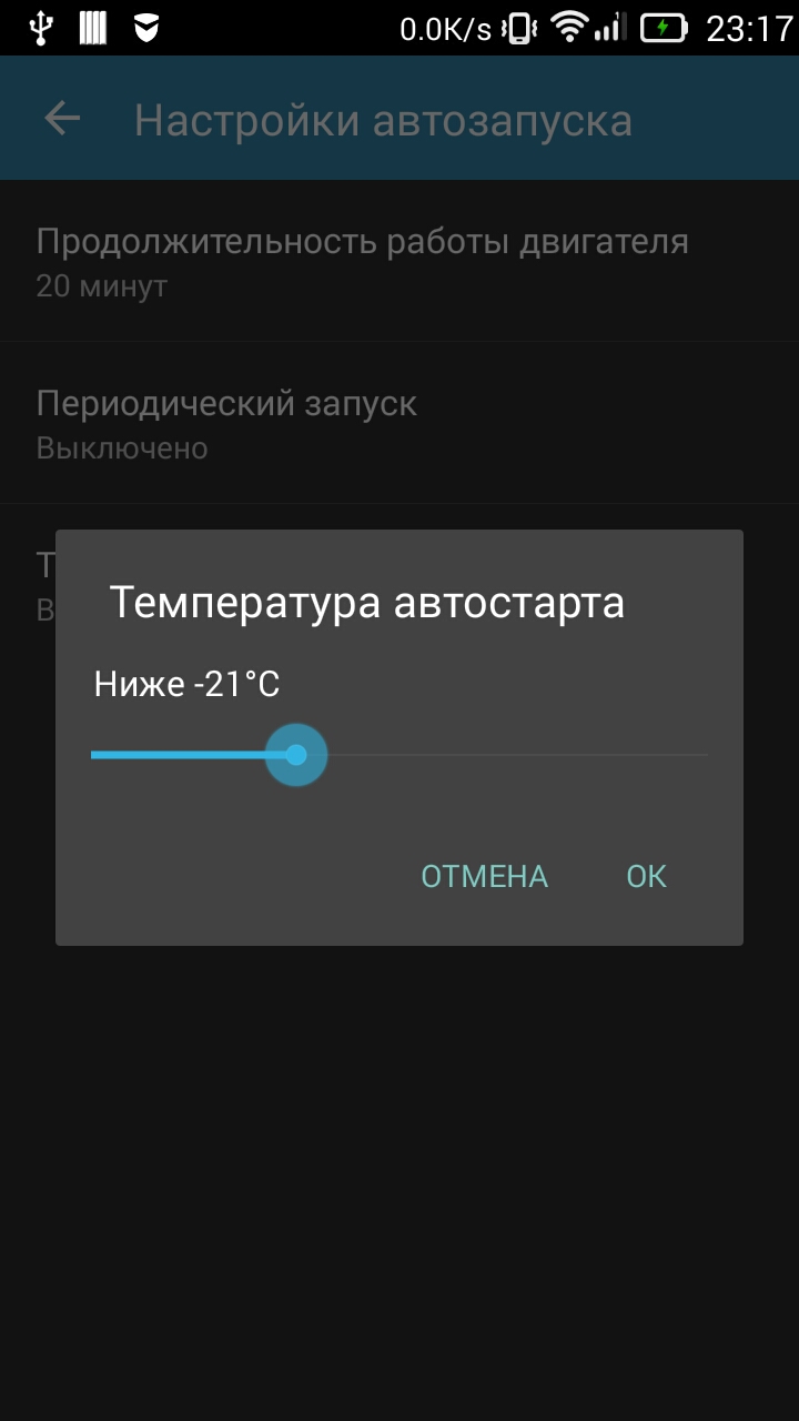

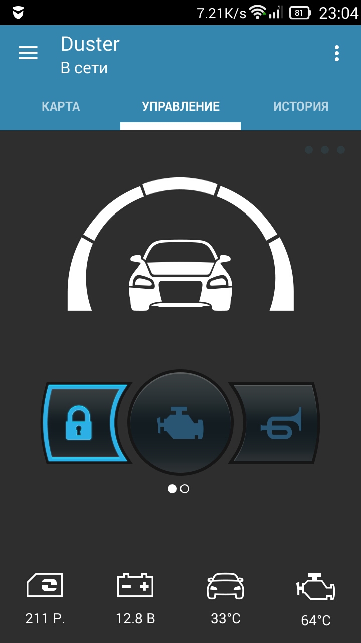

В преддверии приближающихся холодов, задумался о теплой машинке по утрам. Выкроил денюжку и отдал машину установщику. Поставили старлайн А93 с GSM-модулем. Очень нравится! Из окна завожу-глушу брелком, а издалека телефоном. Установил на телефон фирменную старлайновскую программу для управления функциями сигналки через интернет.
Внизу экрана показывает баланс на автосимке, напругу в сети, температуру в салоне и двигателя. Когда двигатель запускается напруга вырастает))
В ней же можно настроить чувствительность датчиков удара, наклона и способа автозапуска (по времени или по температуре)
Считаю, что очень удобно.
ЗЫ: не сочтите за рекламу.
