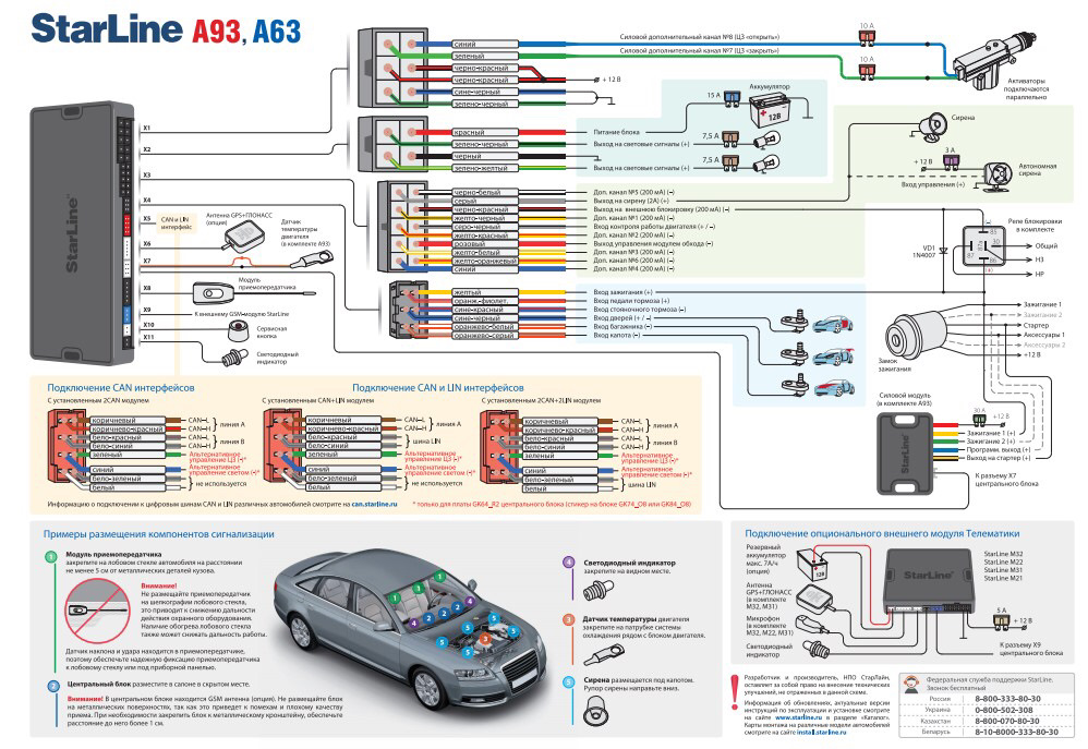

Взял у официалов полноценную StarLine A93 2CAN-2LIN GSM. Чтобы потом не разбирать пол салона и не лезть в блок добавлять модуль GSM, решил сразу взять с ним. В сервисе обновили CAN под машину,немного пошаманили с настройками блока. В принципе, с подключением все понятно.Прошу совета по подключению реле блокировки. Что лучше блокировать. И точки подключения,пжл.
---------- Добавлено в 18:17 ---------- Предыдущее написано было в 18:09 ----------
Еще тупой вопрос.
Если машина с МКПП, то подключаем лишь Вход стояночного тормоза(ручника) по (-).
Вход педали тормоза по (+) не надо? Это только к АКПП?
---------- Добавлено в 18:24 ---------- Предыдущее написано было в 18:17 ----------
Обычно питание бензонасоса рвут. Что еще можно намудрить?

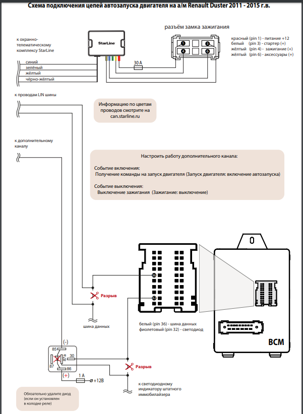

А вот тут, при подсоединении светодиода ИММО зачем убираем диод? И вообще, зачем тут подключение через реле. Я думал лишь одно реле надо, для блокировки чего либо. а тут на индикацию ИММО.
https://can.starline.ru/data/scheme/...88f098f854.pdf

Парни, сигнализацию установил,но где-то косяк, не пойму где. Дозвон и упраление идет, GSM работает, но две непонятки.
1. Управление центральным замком подключил по схеме.
Из разъема X1 синий и зеленый провода подключил в жгут чёрного разъёма (коричневая вставка) на блоке ВСМ,отрицательное управление центральным замком, но при постановку на охрану замки не срабатывают. Видно,что даже импульс на них не подаётся.
Мож в настройках что поменять надо? Раньше А61 была подключена к этим же точкам подключения закрытия и открытия, проблем небыло.
В то же время, если пускаю на массу их разъема X1 сине-черный и зелено-черный, то замки закрываются и открываются.
2. Автозапуск срабатывает,стартер крутит,но не заводится. Явно беда с иммобилайзером,потому что в режиме прокрутки стартера индикатор иммо моргает. Выход LIN-шины подключил по схеме. управление на реле прицепил на выход доп.канала 1, а вот какие параметры надо выставить на выходе 1 канала,ХЗ. Вот по этой схеме подключал релюшку для цепи индикатора иммобилайзера. Диод из колодки удалил.

Всё, проблема решена. Спасибо Мастеру с офиса Старлайн города Тулы, Александру.
Позвонил, объяснил проблемы. Он подсказал, где я ошибся.
Спасибо всем помогавшим.
Кста, через переходник и программатор через антенну подключиться к блоку не получилось. Видит лишь Кан и всё. А напрямую к блоку через программатор без проблем.
Несколько параметров изменил.
Прокрутку стартера при автозапуске поставил 6 сек. И выключение двигателя после автозапуска на 10 минут выставил.
Датчик температуры двигателя прикрутил к головке,в районе термостата. Но чёт не точно данные показывает.

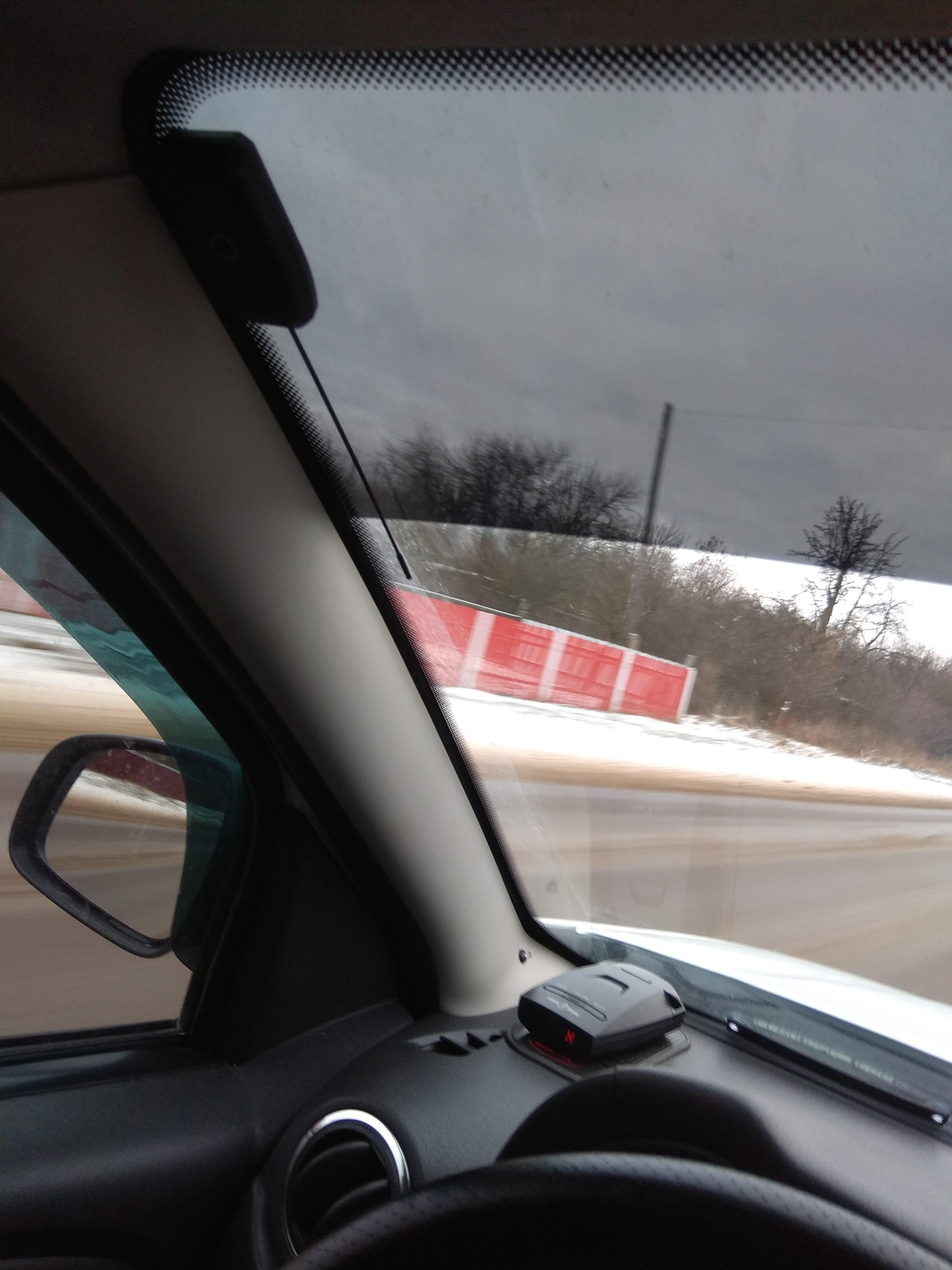

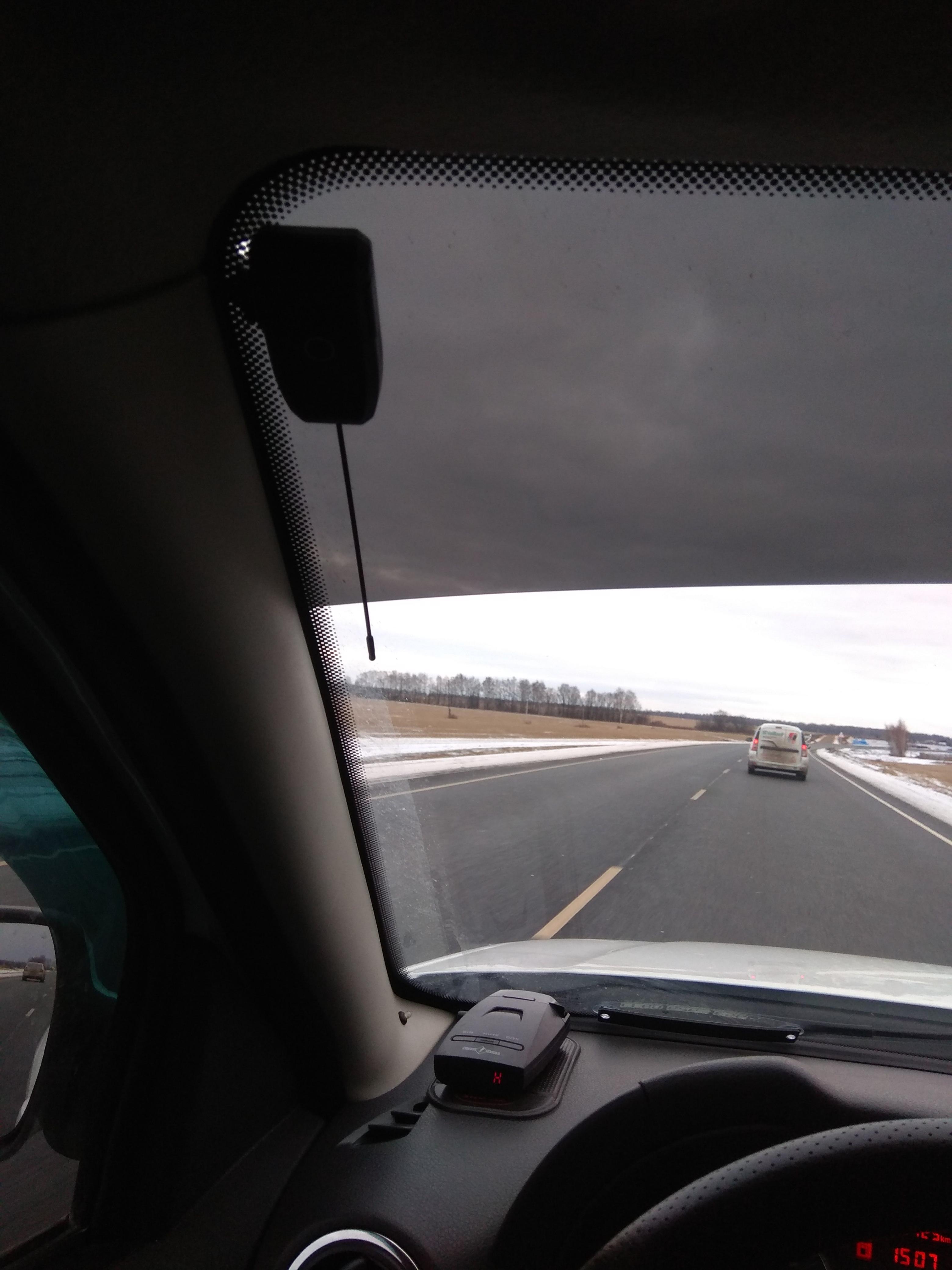

Ребят,вопрос по размещению антенны на стекле.
Читал,что самое правильное размещение вертикально усом вниз. Установил в верхний левый угол, в 5 см от металлической части кузова. Но немного напрягает. У Дастера итак стойка широкая, а тут и антенна ещё немного перекрывает,моячит в глазах. Мож конеш без привычки просто.
А что если разместить в нижний левый угол, вон на фото, где у меня светодиод и радар детектор.
Просто у кого не смотрел, всё лепят горизонтально вверху и почти впритык к кузову.
Как правильно?
