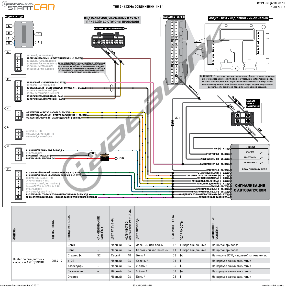

ВОТ! Для рестайла, автозапуск по CAN без ключа практически любой сигналкой.
Оригинал тут.
Лукавлю , не совсем по кан,а непосредственно подачей "+"-ов на замок ключа и "-" команды стартера, но все остальное по кан в т.ч. сигнал иммо.
Требуется обучение.

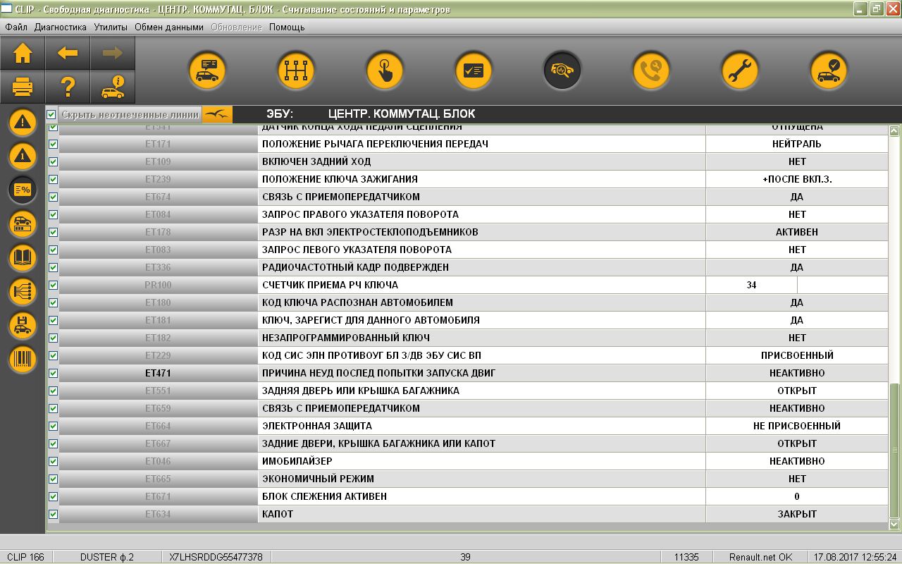

По другому вопросу рылся CLIP-ом в ЭБУ салона (645 ЦЭКБС), увидел параметр ET171. У меня эта тема в мозгу сидела, тут нарвался, решил проверить. ДА, есть сигнал нейтрали коробки. По схемам его указывают для автомата, а у меня "мешалка", но по факту на механике присутствует.
Издалека начал, причем тут сигналка? А при том, что у меня "трактор", и если сделать блокировку по сигналу ручника (если он используется как одно из состояний разрешающих запуск) при реализации автозапуска, то хрена с два этот ручник удержит дизель. А отсутствие нейтрали более надежно защитит от бегающего на ручнике трактора.
Да и просто заблокировать стартер можно, не зависимо от сигналки, просто для страховки. У меня на Эспасе (на механике) стартер не включается если коробка не в нейтрали или сцепление выжать надо, удобно. Дастер пару раз уже на передаче заводил по запарке, тащит на ручнике, хорошо забор далеко))

По умолчанию Re: Сигнализация автозапуск по CAN без ключа.
quq
Че-т в документе по ссылке про рестайловый Duster ничего не вижу, только дорестайл...

Сообщение от Assa
Дык даже на приложенной картинке посмотри на год выпуска Duster, внимательно!

Сообщение от quq Посмотреть сообщение
Ну да тире, то я и не увидел...
