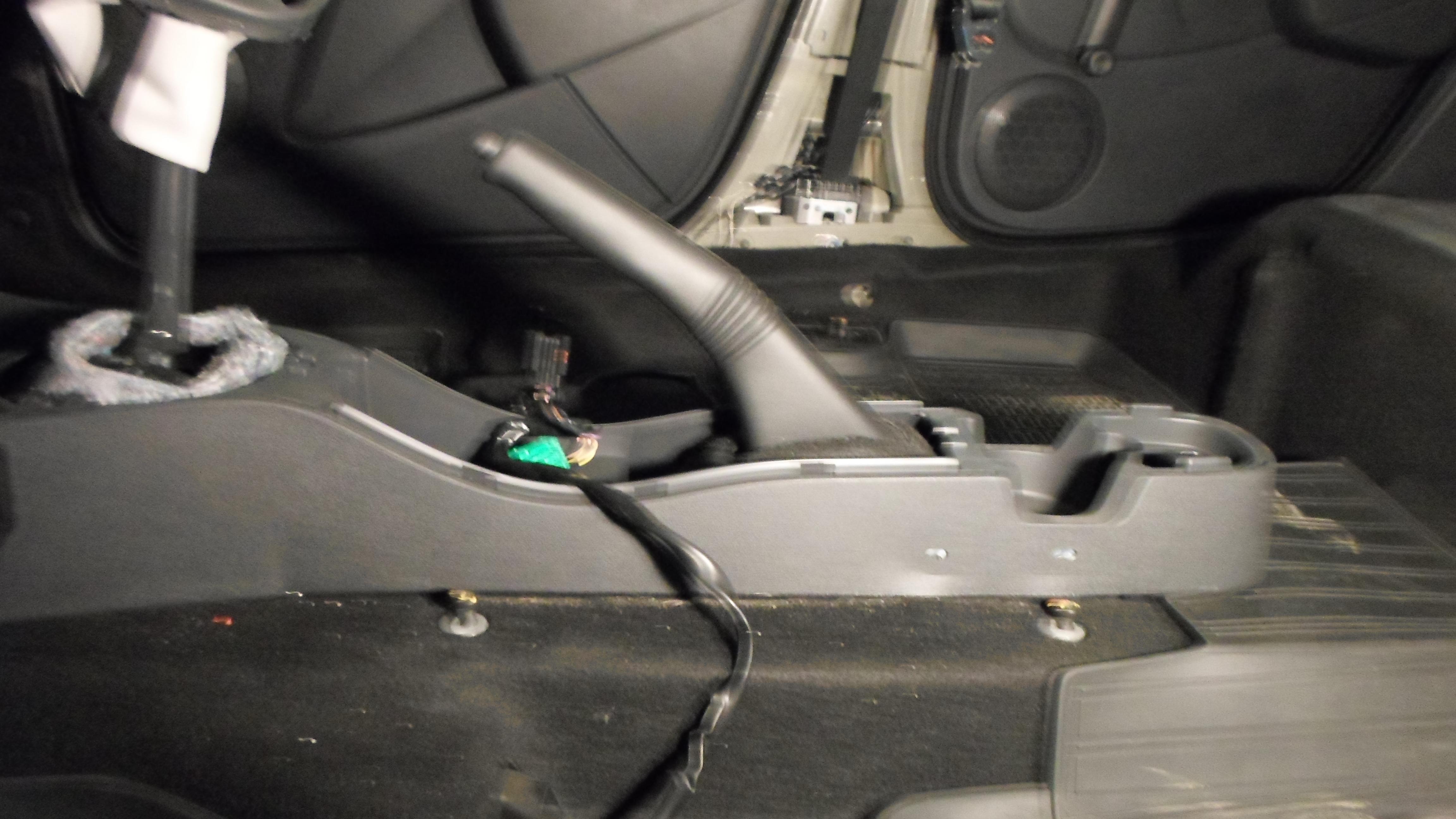

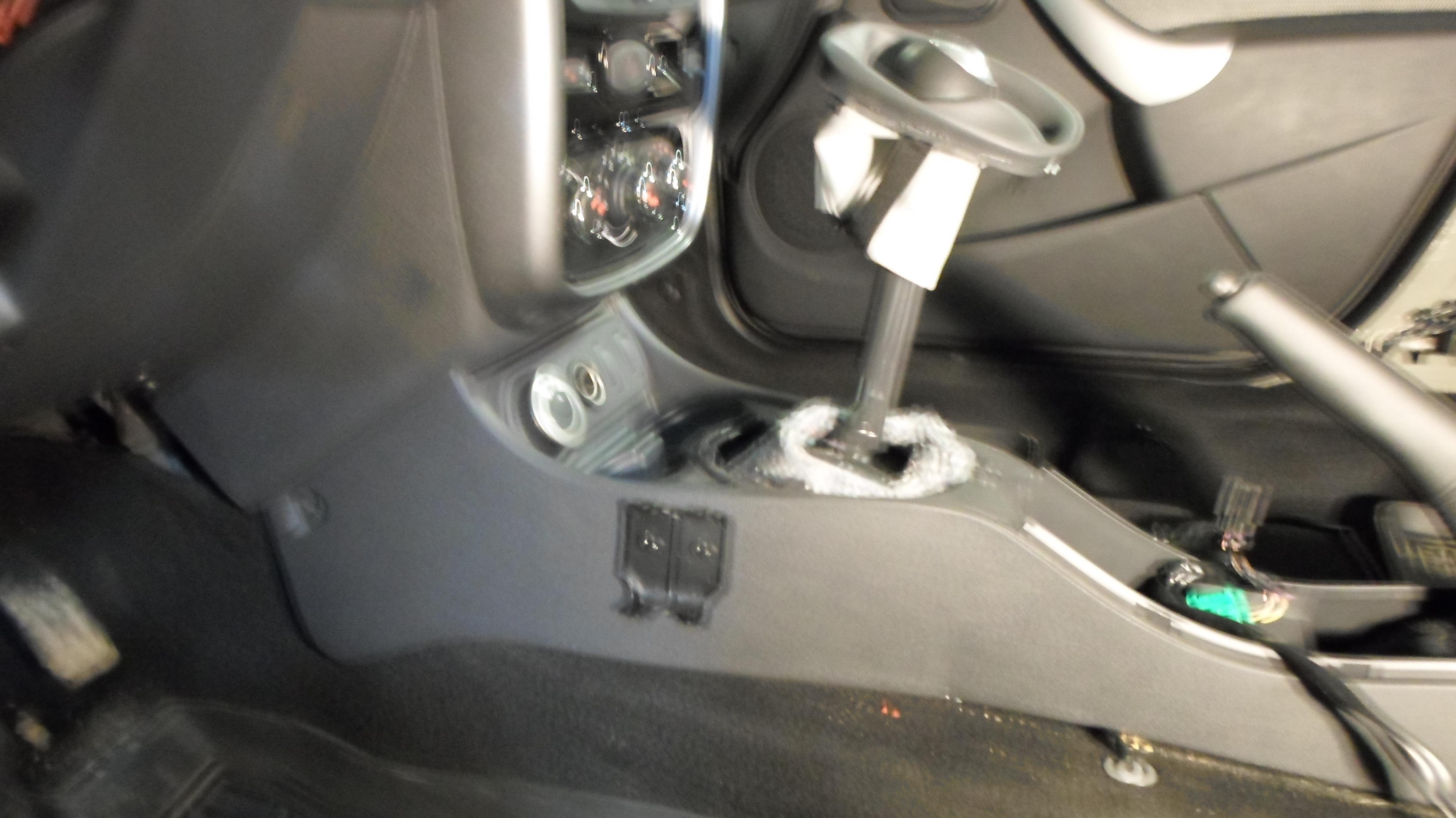

Ребята Всем привет! У меня к вам просьба.Решил сделать шумоизоляцию пола.Разобрал салон,вроде бы не сложно,но т.к.в первый раз,то были проблемы с снятием козырьков и сидений(разьемы). Но вот проблема, не могу снять тонель пластиковый,при этом все винты отвернул по книжке. Что то держит его, не пойму что? Если кто сам снимал поясните в чем дело.Прикуриватель,выбор режима трансмисии отклютиь не получаеться от проводки,не могу подлесть к разьемам.Как снять правильно его ни чего не повредив при этом????? буду очень вам благодарен за фото прошу извенить, не очень получилось

Винт в подстаканнике отвернул?

Олег! я все отвернул,не могу подлезть к раземам,дергаю тонель туда сюда не идет, мешает ручник,не могу просунуть руку боюсь поломать пластик

Странно,я снимал без проблем. Разве что ручник пришлось чуть ослабить и поднять его ручку повыше.

На разъёме защёлку ищи,она мешает отсоединению, разьмы к прикуривателю,селектор выбора движения правильно я понял тебя????

Я удалил этот пост,т.к. не понял сначала,о чём речь. на разъёмах-да,на всех защёлки есть. Но ты говоришь,тебе до них даже не достать... см. пост выше про ручник.

Может и правда ручник отпустить,может пойдет.Попробую спасибо за ответ

Тоннель этот вообще не шевелится? Ты его заднюю часть можешь вверх поднять вообще?
