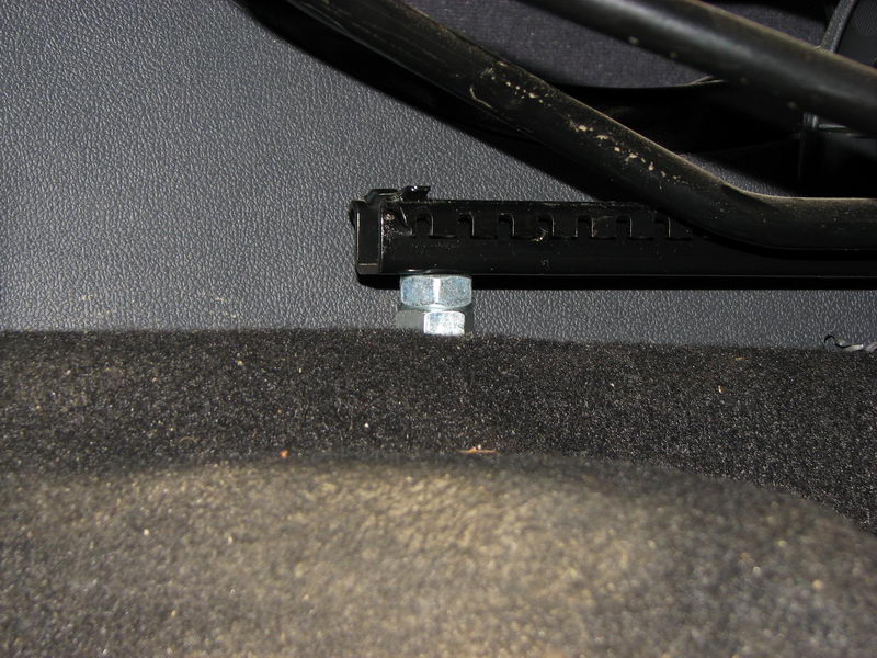

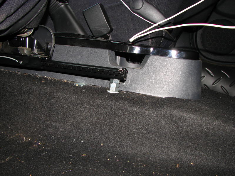

"Прокачал" я чуть-чуть кресло свое... верней не само - а крепление. Приподнял то бишь. Но не просто приподнял - сзади чуть выше, чем спереди, в результате сидушка стала чуть горизонтальнее. На сколько приподнял - спереди две гайки М10, сзади три. Разумеется потребовались новые болты крепления - три штуки М8х40 и один М8х50 (задний правый). В общем и целом впечатления положительные и поездка на юг не вызвала у спины болезненной реакции, как в прошлом году... впрочем, возможно спина "притерлась" к креслу за год.
Зы. На рост я не жалуюсь (182), но сидеть люблю повыше.
Зы. Зы. Точно также поднимал сиденья и в вазоклассике и в ижах с тем же положительным результатом.

А салазки не прогнутся? Раньше они плоско лежали на полике, а теперь висят на двух точках.
ПС. Сам тоже подумываю приподнять сиденье, но делал бы это подкладывая квадратную трубу по всей длине.
---------- Добавлено в 14:05 ---------- Предыдущее написано было в 14:02 ----------
Хотя, в твоем случае, можно где-то посередине сделать третью точку опоры.
А ты посмотри на профиль и толщину металла... даже вопроса такого не возникнет.
Кстати - тут кто-то спрашивал, что делать если сидушка плохо елозит вперед-назад.
Так вот - надо отпустить болты крепления и поездить сиденьем, а потом потихоньку подтянуть обратно. Гайки закладные там в кузове самоустановятся и будет счастье.

Сообщение от testov-test Посмотреть сообщение
Я сам под два метра ростом и ноги висят в воздухе и устают, глядя на данный рецепт немного его изменил. Проставки установил только под переднюю часть салазок,
заднюю часть оставил на прежнем уровне. При этом подушка сиденья наклонилась и сидеть стало в разы удобнее, но на этом я не остановился.
Еще в спинку сиденья, под паролон (именно под него, под подогрев или просто под чехол сиденья плохо, тк валик надувается цилиндром и подпор не равномерен, а если под паролон то все плавно получается) я установил вот такую штуку :http://autoprofi.com/content/pn-100-gy
это подкачка поясничного подпора, теперь и поясница у меня тоже не устает.
Цена подкачки в МСК 540 руб. Два болта удлиненных 40 руб. и проставки в виде шайб 60 руб.
