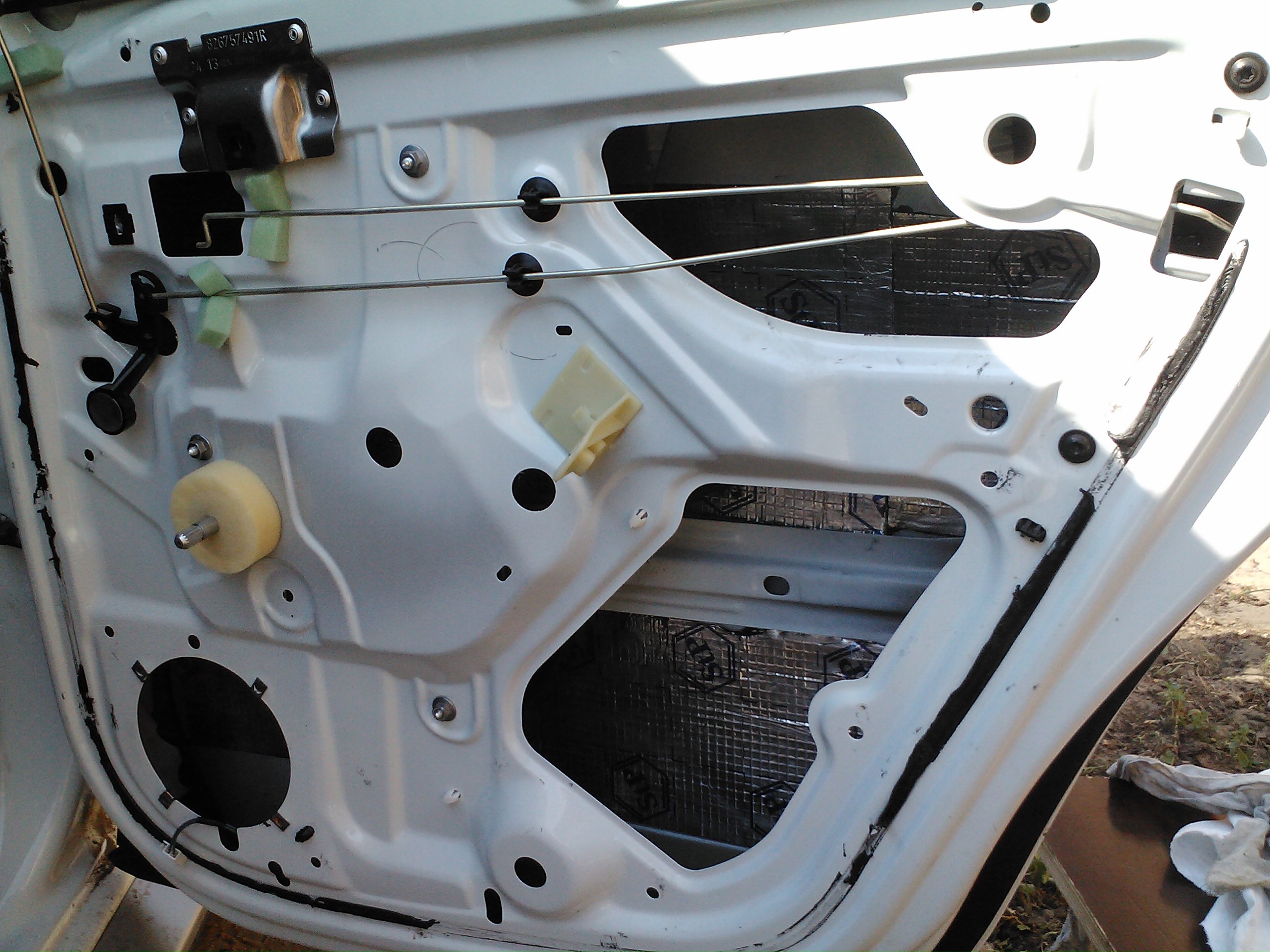

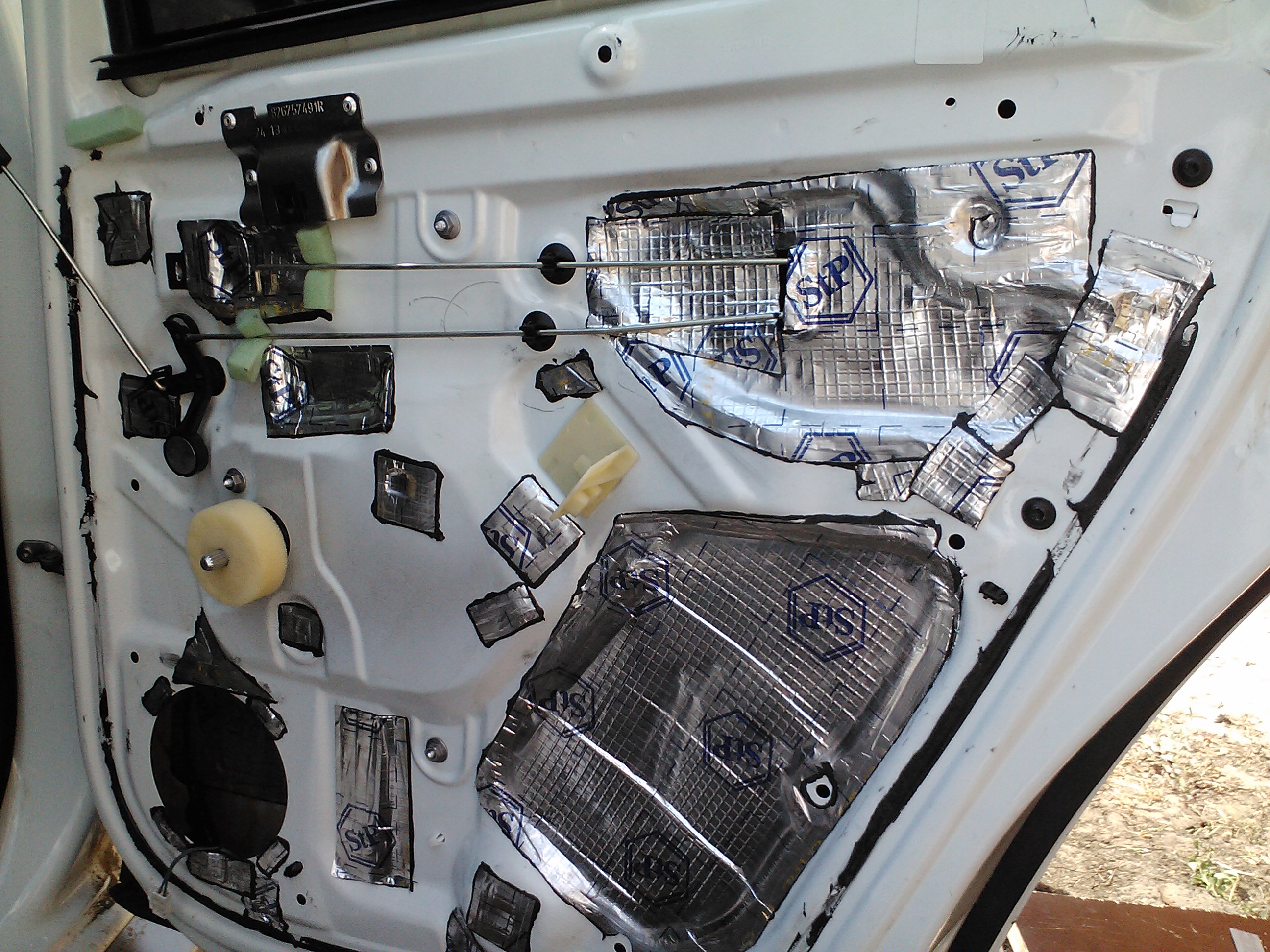

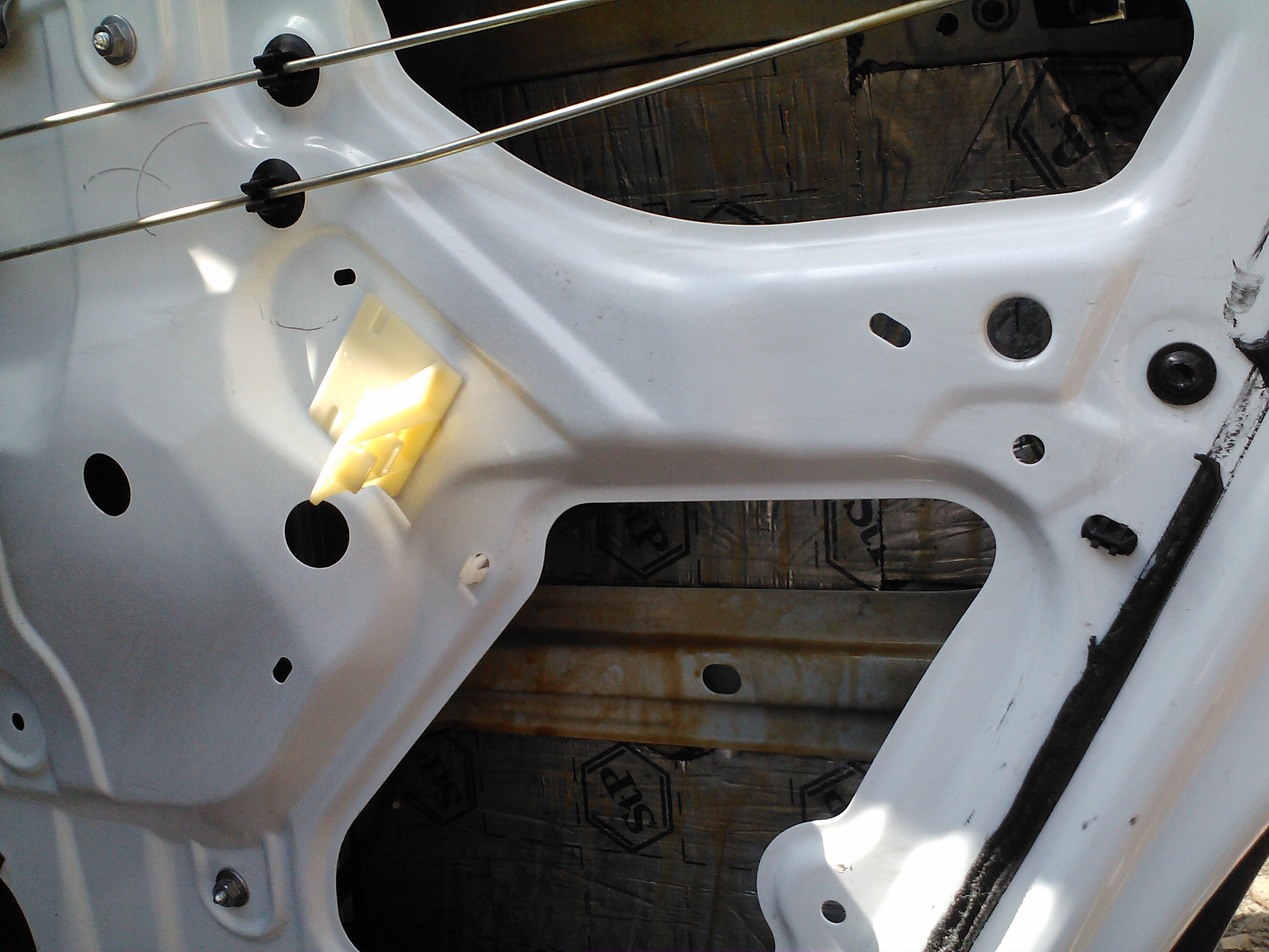

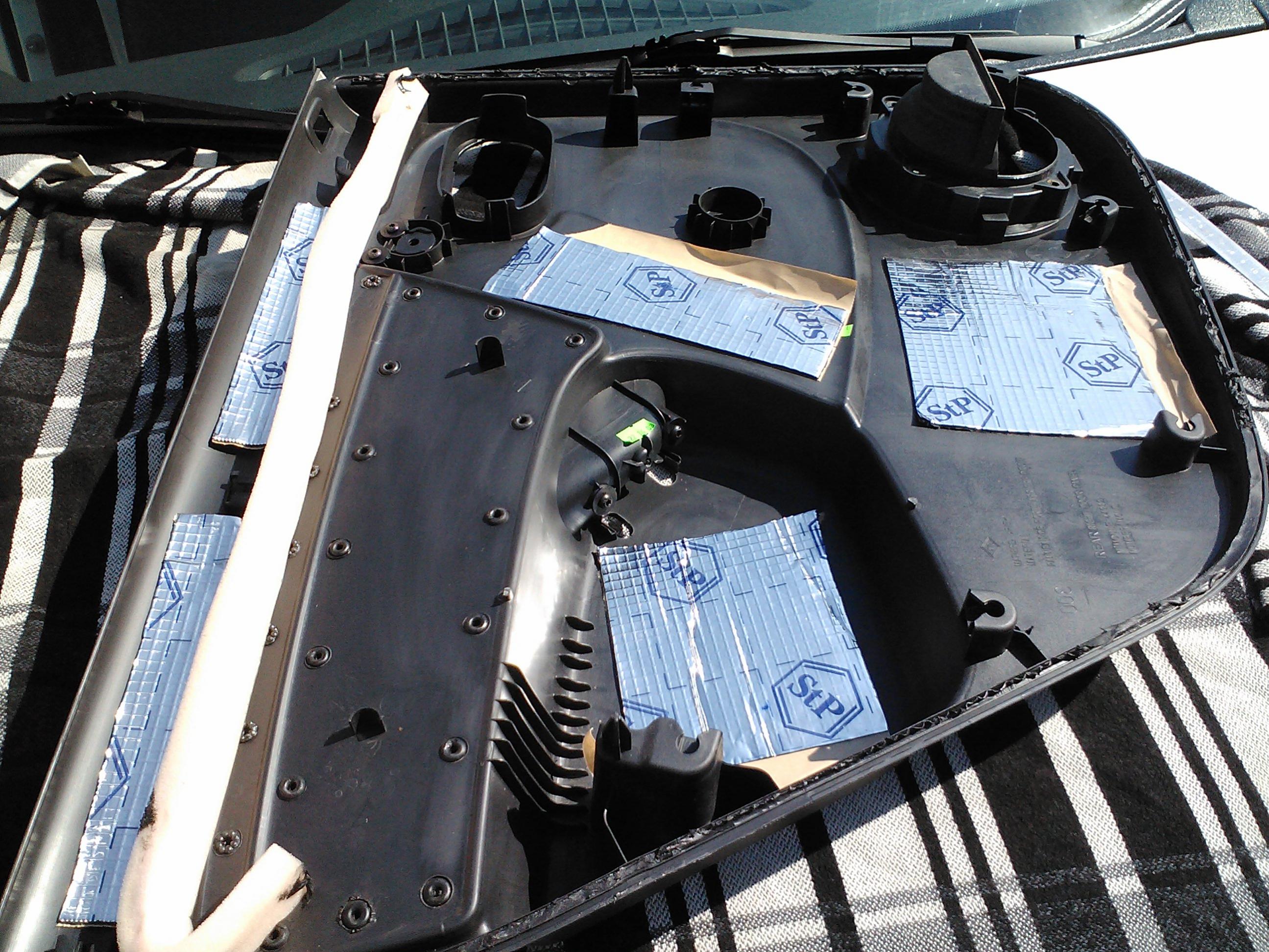

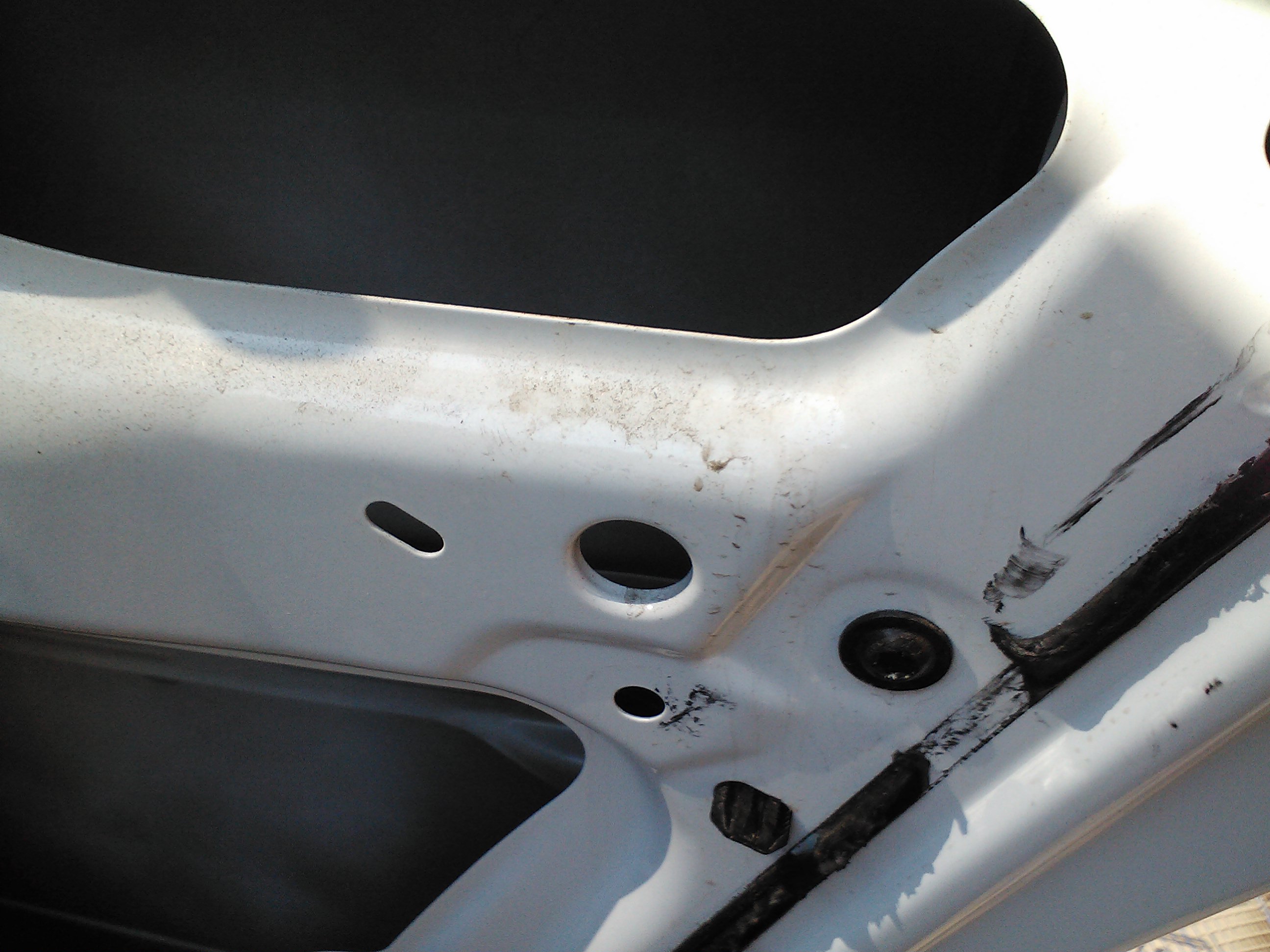

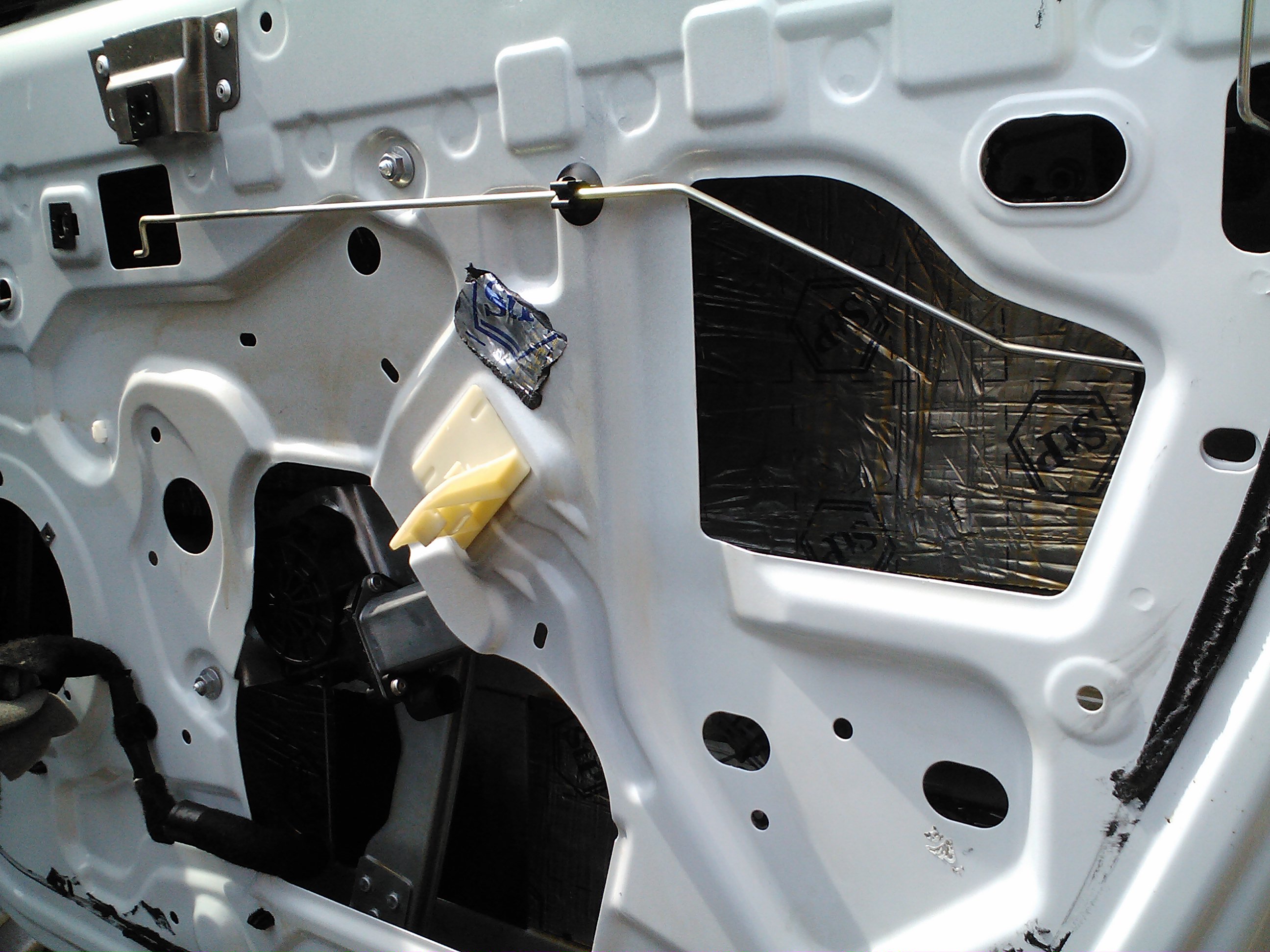

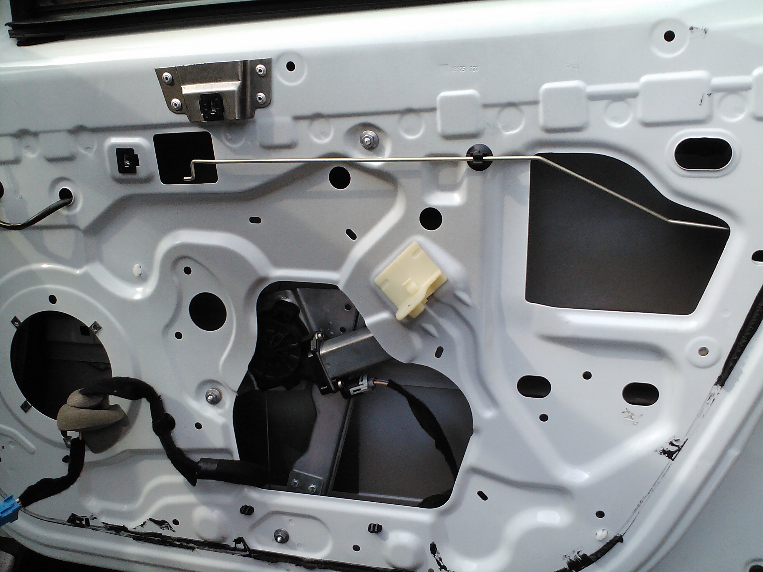

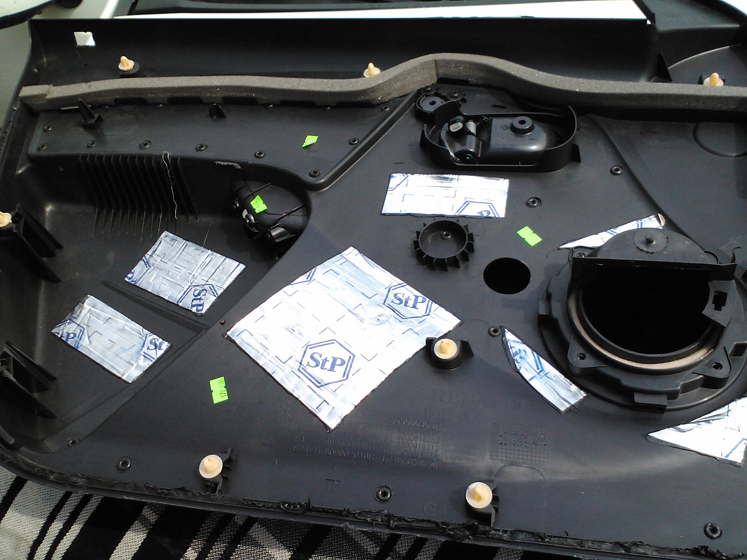

Сегодня дошумил двериЭффект понравился,в машине стало тише, вернее глуше,двери чуть потяжелели,но не значительно!При работе постоянно себя ограничивал в желании,наклеить вибры по большеВ итоге,на все 4 двери,ушло около пяти стандартных листов вибры СТП сильвер 2мм и 3,5 листа Бипласта 10мм.Плюс,пролил внутри двери Динитролом 3642W по верх вибры,не знаю можно так делать или нет

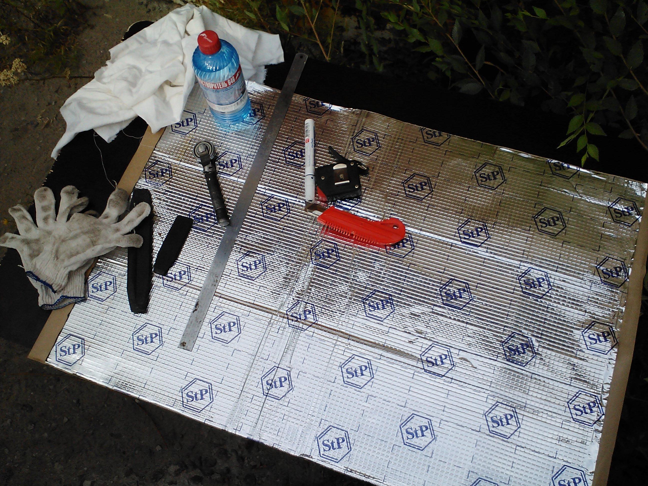

На фото инструмент самодельный,ролик из подшипника и лопатки из пластика изготовил в гараже.Ещё на одной из фоток,видно как вода заливала заднюю дверь,довольно высоко следы потеков
Всем кто соберется шумить,обязательно позаботьтесь о пластиковых лопаточках,нужнейшая вещь,не одна клипса не пострадала
Забыл сказать,обратите внимание на предпоследнюю фотографию,задней двери.Отверстие динамика,обязательно проклейте глухари крепления динамиков,так они не выскакивают и не теряются.

Покритикую немного.
1. Сильвер на внешний металл несеръёзно, минимум Голд либо Аэро, Аэро+, Стандарт, Супер. Сильвер только на пластиковую скорлупу двери.
2. Судя по фото, вибра прикатана слабо, решётка фольги замечательно просматривается. Могу предположить, что работали без фена.
3. Не заметил ни на фото ни в описании собственно шумо(тепло)изолятора. От одного бипласта на пластике много пользы не будет. Сплэн/СмартФлекс/Акцент (кому что религия позволяет)) на наружное/внешнее (по вкусу) железо поверх вибры обязателен.
P.s. если что, не придирок ради, а для того, чтобы другие ошибок не делали.

1.Согласен,изначально хотел купить аэро.Но что-то цены на неё кусачие(((
2.вибра прикатана,просто одно фото перед прикаткой,катал без фена но на солнышке,у нас в тени 36 было.
3.На наружное,утеплитель не клеил,начитался всяких отзывов про отсыревание и отваливание.
Ну и вообще,первый раз делал шумку,конечно есть и будут ошибки)))
Теперь на очереди,крыша,задние арки и пол багажника.Там уже все чуть по мощнее будет.Ну как мощнее)))Сильвер 3мм и Акцент 10мм на полу и арках.На потолке сильвер 2 и акцент 10.
п.с. Кто снимал обшивку потолка,одному человеку реально его снять и поставить?
