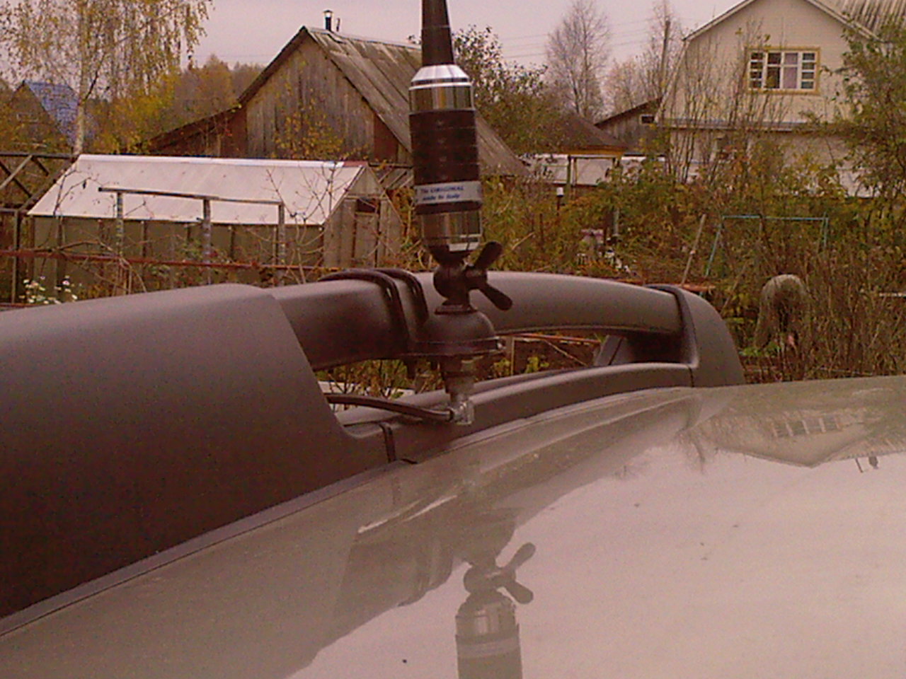

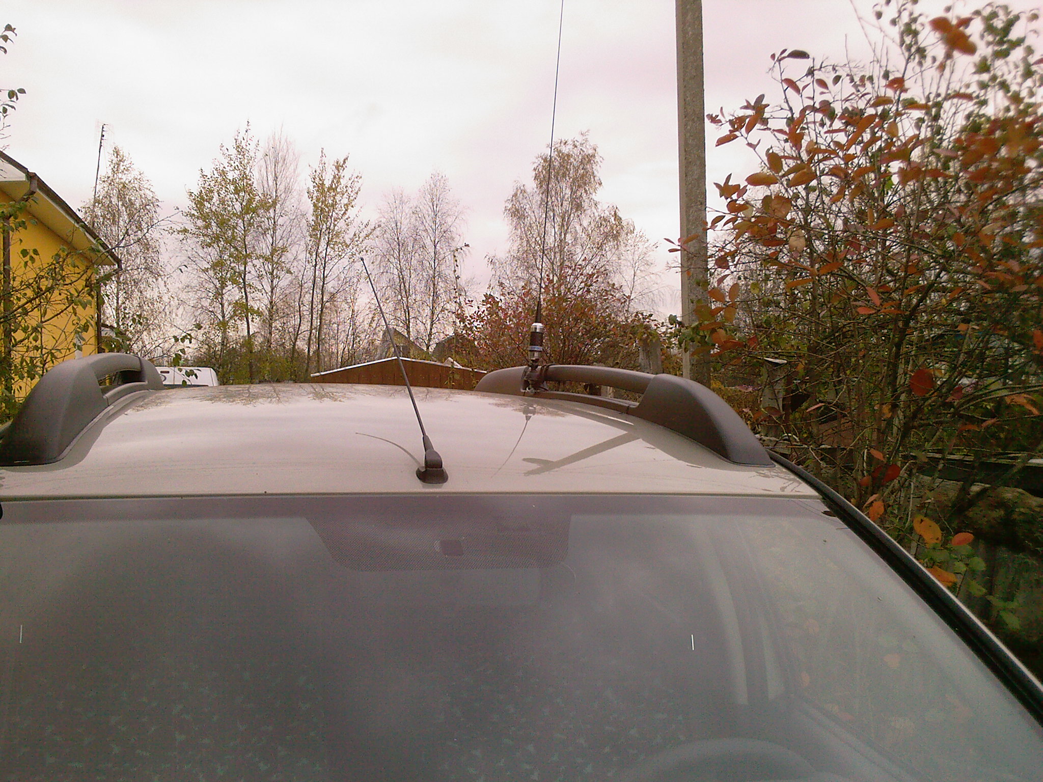

Подниму темку. Ни кто магнитную антенну не ставил как стационарную (без магнита)?

Сообщение от тарпан
Привет всем. Подскажите а можно ли магнитную антенну установить стационарно (на релинг) она выкручивается из магнита. Оставить штырь и на кронштейн к релингу.(без магнита) Или нужна спец антенна? Длина антенны 1,5м. Или в магните какая нибудь катушка стоит?
Нет - надо будет перестраивать

Сообщение от тарпан
Если конструкция антенны позволяет снять ее с магнитного основания и без доп. напряга поставить на кронштейн (обычно там разъемы PL - SO), то это вполне допустимо, но тогда может потребоваться дополнительная настройка антенны. А вот если она уже была настроена с обрезкой, придется искать исходный длинный штырь или удлинять катушку, или менять антенну - или переходить в верхний диапазон

Сообщение от тарпан
что перестраивать? Антенну откусывать?
Если антенна новая, ранее не настраивалась- просто переставьте ее на кронштейн и настраивайте КСВ на новом месте.
Если она уже настраивалась - МОЖЕТ оказаться, что для связи с дальнобоями требуется ее удлинить одним из ранее упомянутых способов.
Проверить эти предположения можно только после установки на новом кронштейне, с измерителем КСВ

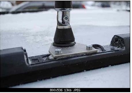

Сообщение от тарпан
А в магните ни чего нет кроме магнита? Ни кто не переделывал так? Будет работать то?
Нету там ничего кроме магнита и железки вокруг. Выкручиваете с основания и ставите на кронштейн. После установки на авто отрегулировать КСВ и все ОК.
Только на сам рейлинг не надо, там массы нет, лучше подрезать пластиковый обтекатель рейлинга и на болт к которому рейлинги крепятся.

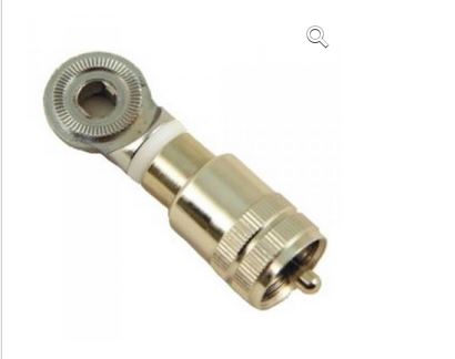

Сообщение от тарпан
Сделать можно всё,но для наглядности хотелось бы увидеть что у Вас выкручивается?Вернее какой разъём на самой антенне остаётся,папа или мама?отсюда и плясать.
Разъёмы и крепления посмотрите здесь:
http://www.t-a.ru/katalog/_454/

Сообщение от ab294
на магните "мама " на антенне "папа "

Сообщение от тарпан
Может на оборот, походу основание pl.
Проще купить новую, например на авито есть достойные варианты за 1000 и и практически новые. Люди пробуют и меняют, хотят большего. Начинают с ТЗ-27 и доходить до 190 см.

Сообщение от AkOm68
да, спасибо смотрел там. Завтра буду колдовать  попробую разьем выковырнуть из магнитного основания (он с проводом, а провод проложен уже) и присобачить на кронштейн и на релинг, про массу вкурсе.

Сообщение от тарпан
Примерно так.Удачи.

Сообщение от klen
Например (не реклама, просто пример, но в Москве)
https://www.avito.ru/moskva/zapchast...nnoy_467948731
не не, на антенне точно "папа " а на магните "мама ". Антенна Optim CB -27

Сообщение от тарпан
Если эта http://www.viam-radio.ru/antenna/opt...ptim_cb_27.htm то Pl
