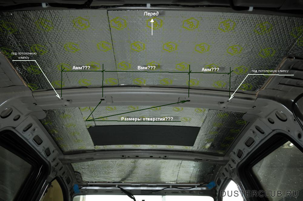

Всем доброго дня! Нужна помощь, если кто будет шумить крышу или делать какие другие работы со съемом потолочной обшивки, есть огромная просьба промерить размеры между отверстиями в усилителе крыши, который ближе к передней части машины (над передним радом спинок сидений). Фото с нужными мне размерами прилагаю.
Название: крыша дастер.jpg

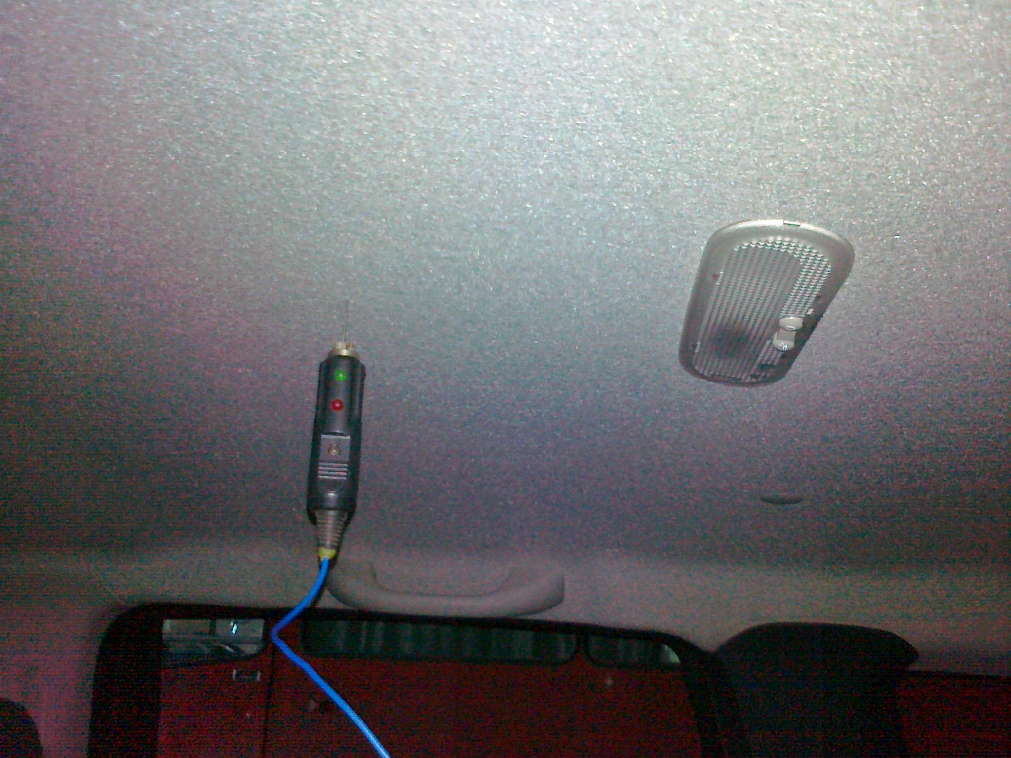

Сообщение от R50 Посмотреть сообщение
Если жесткость не заклеена можно найти обычной чистой иглой, мерил глубину перед монтажом заднего плафона.
