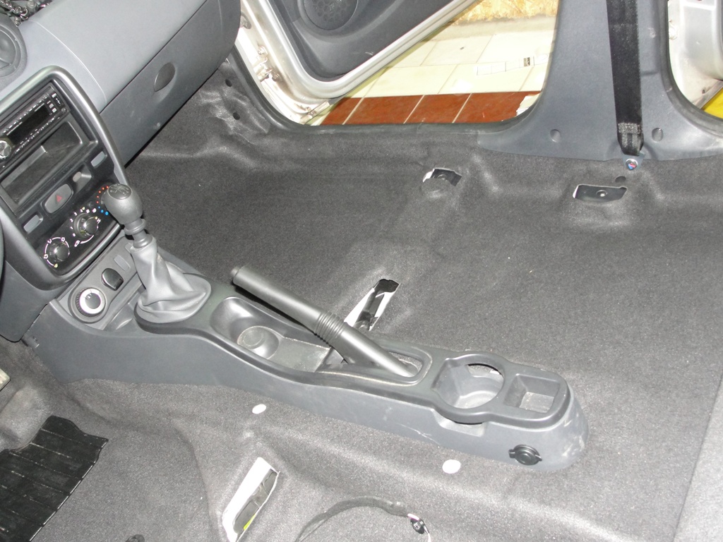

Re: Шумоизоляция Рено Дастера (Renault Duster)
Кто то меня спрашивал, нормально ли ложится ковер на пол после проклейки машины шумкой.
Отвечаю: нормально, есть небольшие складки в районе ног пассажира справа и соответственно такие же в районе левой ноги водителя, а в остальном все ложится хорошо.
(на фото пол после проклейки: виброизоляция 4мм + шумопоглощение 8мм.)

Alexei 44
Штатный пенопласт выкидывал или возможно подрезал?

alex59
Ничего с ним не делал, он ложится на место.
