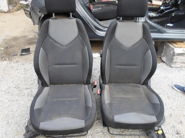

вот в таком состоянии просят 10 тыс за пару. такие сидушки стоят не только на 308 , но и на других моделях пежо вроде

В общем, господа, есть некоторые подвижки по теме. Пока комментить не буду, как сделаю- напишу поподробнее. Скажу пока одно: кресла от Кашкая, увы!, не подошли. Все размеры нормальные, но толщмина сидушки- запредельная. Примерил- как не настраивай- головой в потолок упрёшься. И это при моих 175 см. Кресла пришлось продать, потеряв на этом 1000 р.
К счастью- нашёл одно отличное видео на Трубе, где подробно описывается установка кресел на Дастер. Вот им и буду руководствоваться.
Так чего темнить то.Видео это в ютубе про кресла Пежо 308.Единственное плохо тем что нет обзора полного как они стоят в салоне.А так кресла хороши.Сам после просмотра напросился к коллеге в Пежо и пощупал посидел да хороши.Средняя Питерская цена 7000руб бу за весь салон даже с задними.
Так ссылку на видео выше выложили.
Кресла, может и стоят 7000, да ещё найти надо постараться. Я, например, немало времени за компом и телефоном провёл, прежде чем нашёл на одной "дикой" загородной разборке хороший комплект за 6000, который при мне с машины сняли. Вот сегодня утром как раз забрал и в гараж отвёз.
А так:
http://euroauto.ru/auto/cars/peugeot.../k-kt_sideniy/
По сути, всё что есть. И состояние очень разное.
кресла в какой комплектности , с подогревом или пустые?
С подогревом и аэрбегом. Такие- же, как на ролике.
Кстати, там все провода выведены на один разъём, поэтому надо будет очень- очень аккуратно подключать, что- бы не активировать пиропатрон случайно.
А вообще, сиденья очень достойные.
Упс! Кстати, по моей вышеприведённой ссылке на Евроавто, уже один комплект забрали, те что на Парнасе продавались. Самые симпатичные. Подозреваю- дастеровод купил. Я тоже к ним присматривался.

Вот, кстати, как всё это выглядит. Самое проблемное- определить где какой провод и случайно не запитать аэрбэг.
Может у кого есть какие мысли?

, а чего тут мудрить-то? Гуглите электросхему подключения этих сидушек - самое верное решение, ИМХО.

Вот с этим, как раз проблема. Не могу найти толковую схему. И распиновки разъёма тоже.
